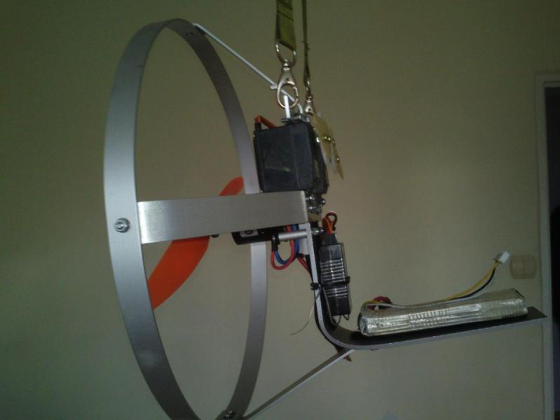

machina Opublikowano 11 Września 2013 Opublikowano 11 Września 2013 Finalna wersja mojego wózka. Waga do lotu: 5.3 kg.

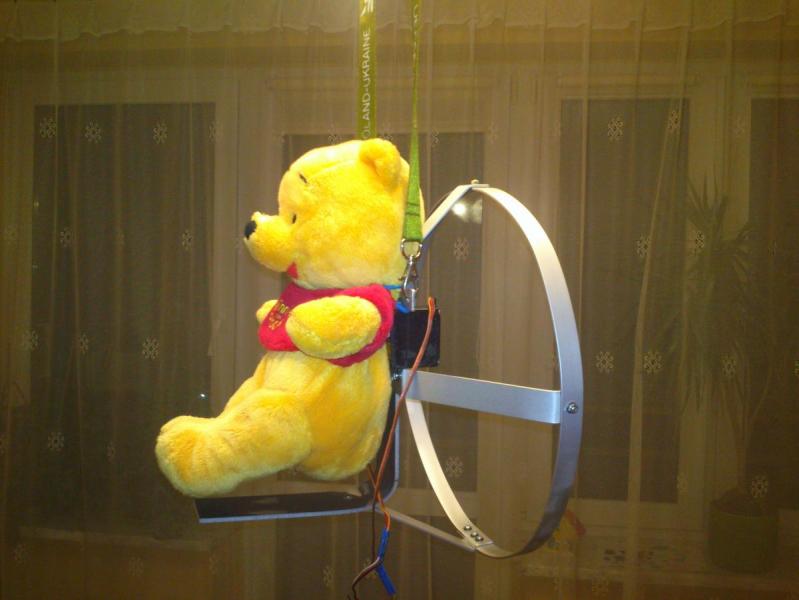

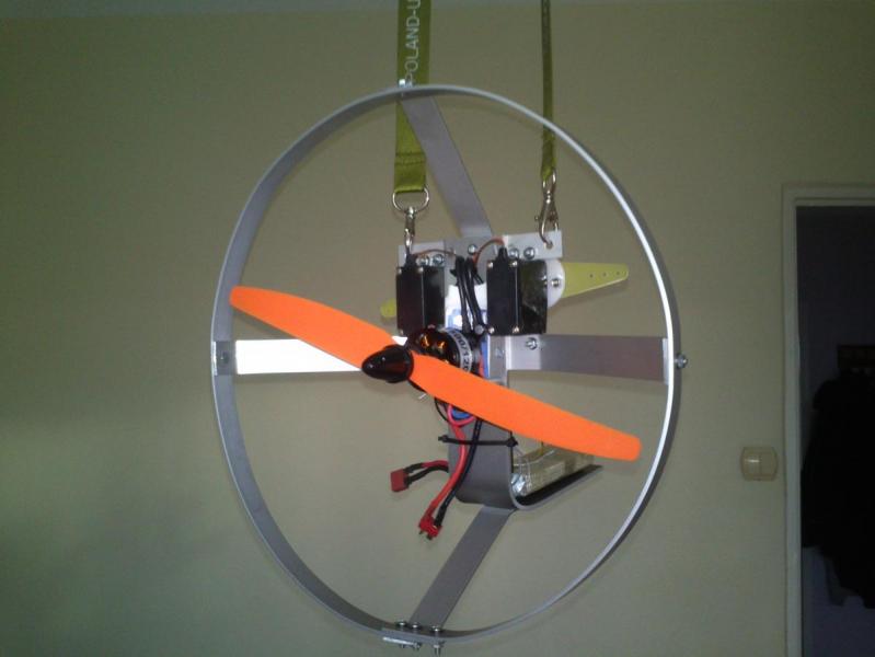

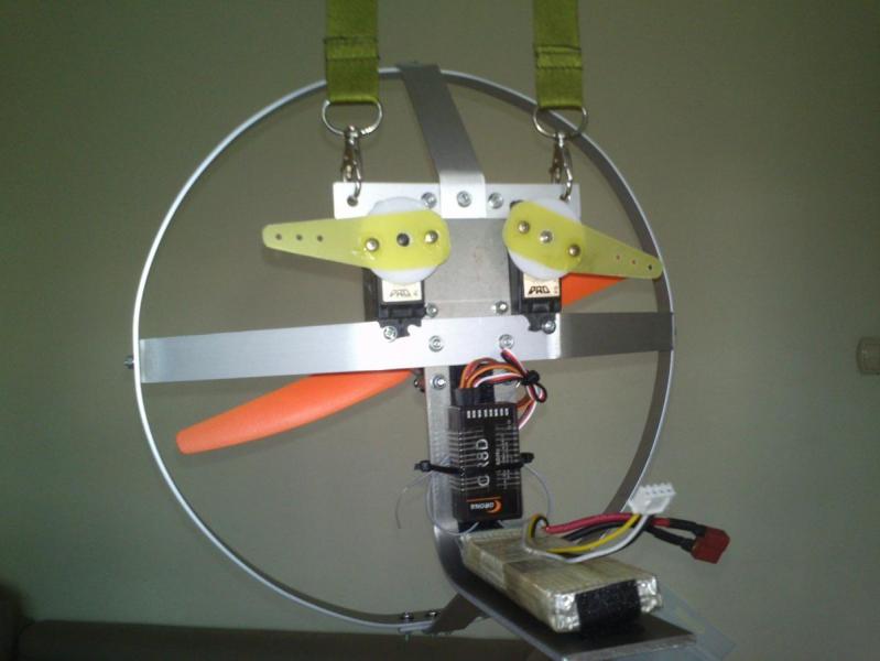

bzik4 Opublikowano 20 Grudnia 2014 Opublikowano 20 Grudnia 2014 Żeby nie zakładać nowego tematu, opiszę tu swoje boje glajtowe Od kiedy zacząłem latać na paralotni modelarstwo zeszło na dalszy, żeby nie powiedzieć bardzo odległy plan. Dopiero teraz postanowiłem połączyć jedno i drugie. Kilka dni temu zdobyłem skrzydełko paralotni z HK ma ono wiele niepochlebnych opinii, ale na youtubie można znaleźć sporo filmików pokazujących że jednak da się to ulotnić. Mając skrzydełko wziąłem się za budowę napędu PPG RC Poszedłem do swojej piwnicy z pomysłem w głowie i w jedno popołudnie powstało takie cudo. W pokoju dzieci znalazł się też pilot oblatywacz Oblot, jak tylko przestanie wiać i padać, mam nadzieję że będzie to już w poniedziałek
