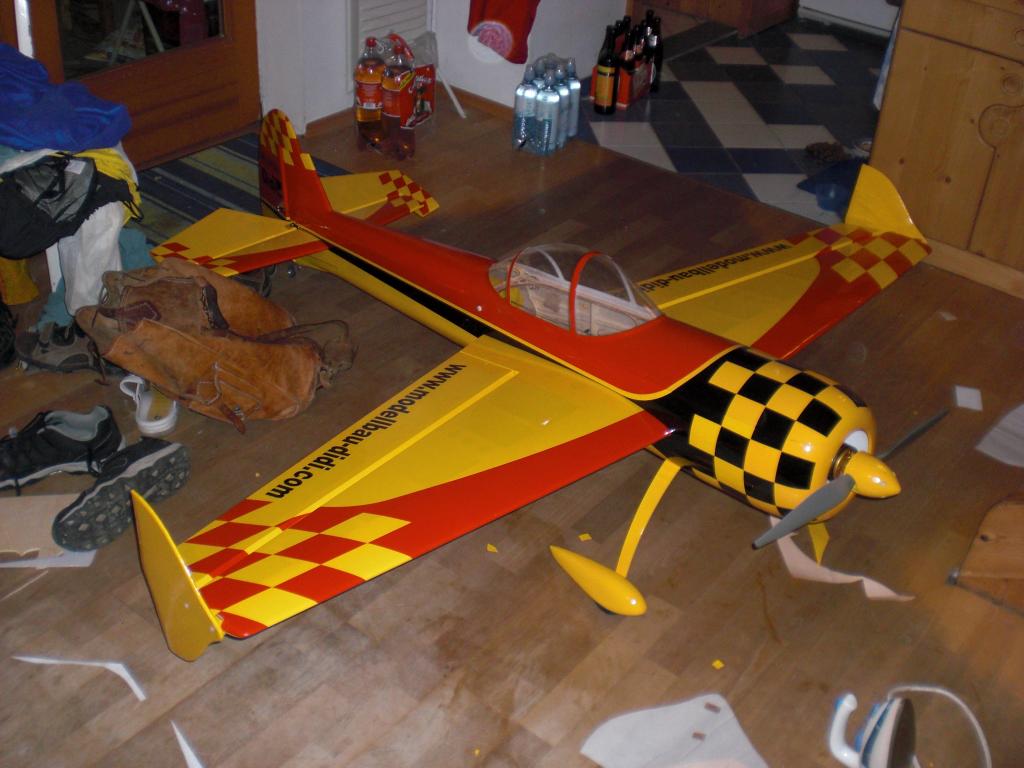

Czytając dyskusje Boogiego/radka872/choiny widzę że to już spory poziom i będę starał się powoli do niego dążyć...Na razie mogę tylko czytać ,nie nawiązująć dyskusji bo moja poważniejsza przygoda z 3D się rozpoczyna dlatego każdy post jest "cenny" :D
Znam SFG(przynajmniej z teorii),jednak mam pytanko czy jest znaczenie gdzie są one umieszczone? ,bo na Twoim przykładzie radku 872 są one na końcówkach skrzydeł a np. w Show Time-ie w 1/3 płata
Dołączona grafika
