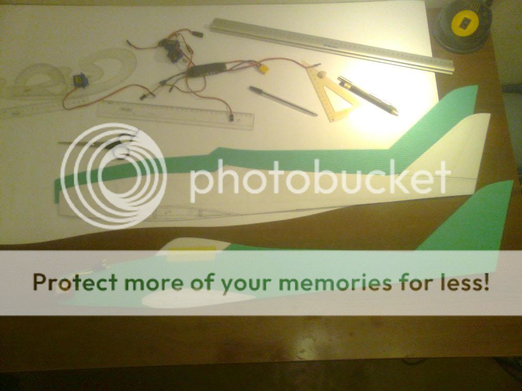

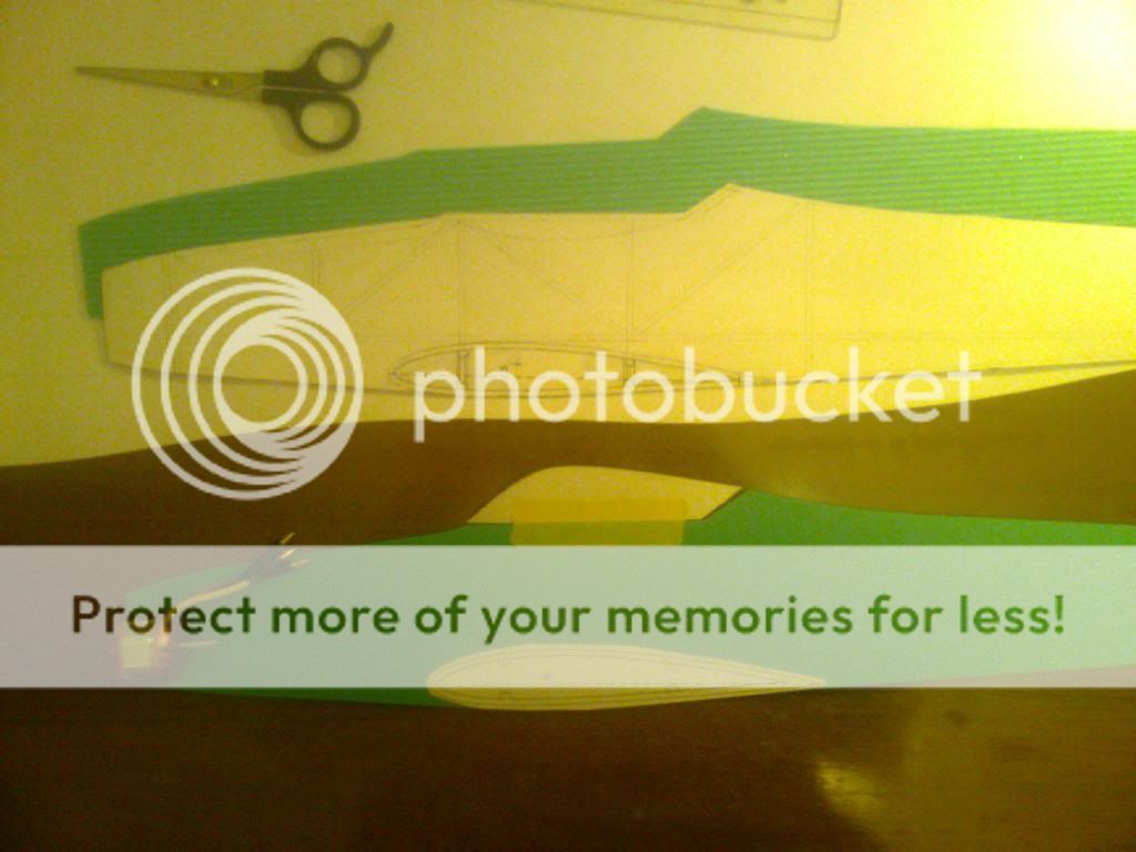

szymon horyczny Opublikowano 7 Lutego 2011 Opublikowano 7 Lutego 2011 hej, to juz 3 moja relacja z budowy, mam nadzieje ze tym razem ja skoncze... o watku w ktorym pokazywalem gornoplatowego trenerka zupelnie zapomnialem, a model zdazylem juz rozbic. do watku z depronowym motoszybowcem jeszcze kiedys wroce jednak poki co projekt odlozylem na rzecz innych. obiecuje ta relecje pociagnac od poczatku do samego konca najlepiej jak potrafie :wink: pomysl na budowe modelu zrodzil sie po rozbicu wczoraj gornoplata o ktorym juz wspomnialem. byla to konstrukcja bardzo prosta jakich wiele w sieci. nie mniej latala wspaniale. neistety blad w pilotazu i z 10 metrow wbilem sie prosto w ziemie. uznalem ze nie chce mi sie go naprawiac tylko zbudoje cos nowego. z poczatku mial to byc model szybki w wykonaniu i latwy do naprawy - gora 3 dni budowy i w powietrze! jednak biorac w reke olowek i rysujac projekt przerodzil sie w cos bardziej wyszukanego. dlatego troche jego budowa pewnie potrwa. do polatania na juz mam alphe 1500 na ktorej mam nadzieje doskonalic swoje umiejetnosci pilotazowe, wiec z budowa narazie mi sie specjalnie nie spieszy. zalozenia nowego modelu sa nastepujace: -dolnoplat -konstrukcja z depronu rowkowanego 3mm. depron 6mm skonczyl mi sie, a 3 mm mam pod dostatkiem, poniewaz mam juz dosc deproniakow i nastepne modele chce zaczac robic balsowe dlatego nie bede kupowal depronu 6mm tylku zuzyje do konca ten cienszy. -ladna czysta aerodynamicznie sylwetka -profil skrzydla naca 2414 ze wzniosem - mam nadzieje ze to dobry wybor... -sterowanie lotkami wysokoscia, byc moze klapy i ster kierunku. -wymiary: dlugosc 80 cm, rozpietosc 130cm wyposazenie to najprawdopodobniej: -serwa hxt900 -silnik turnigy c3530 1100 -regulator turnigy trust 45a -pakiet turnigy 3s 1300mah 20c, ewentualnie 3000mah(do dlugiego latania) zaczalem wyciniac elementy z depronu. narazie dodam tylko 2 pogladowe zdjecia na ktorych troszke widac zarys sylwetki przyszlego modelu, jak skombinuje lepszy aparat wrzuce wiecej. tyle na razie. ide dalej wycinac. licze na porady i sugestie pozdrawiam szymon
