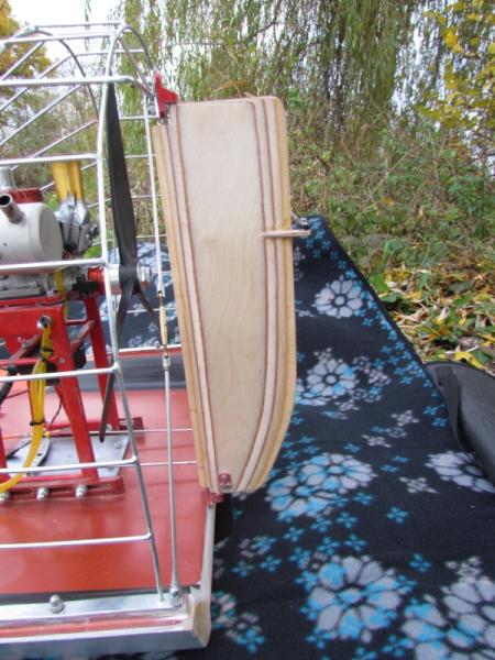

St.Marek Opublikowano 19 Października 2012 Autor Opublikowano 19 Października 2012 Witam. Od ostatniego postu dużo, dużo czasu upłynłęło no ale to było jeszcze lato, wyjazdy, rozjazdy, pływanie ( w najbliższym czasie wrzucimy jakiś filmik- no nie po trzech miesiącach ). Uporaliśmy się z kadłubem, a raczej dnem. Doszliśmy do wniosku, że nie będziemy robić nowego kadłuba tylko przerobimy ,,dwódziestkę szóstkę". Jeśli się będzie dobrze zachowywał na wodzie to zrobimy nowy, lżejszy. Poniżej fotki. Podczas letnich pływań udało nam się zrobić parę ciekawych fotek.
St.Marek Opublikowano 11 Listopada 2012 Autor Opublikowano 11 Listopada 2012 Witam Dzisiaj pogoda wymarzona do pływania-zero wiatru- słoneczko- woda jak lustro .Model wczoraj przepalaliśmy i wyregulowali-zbiornik zatankowany stu oktanówką -nic tylko pływać. Jeszcze parę fotek przed nakręceniem filmiku i na wodę-MVVS zapalił od kopa ale jeszcze się nie rozgrzał a tu zgasł I tak było przez pól godziny może więcej.Sprawdzanie wszystkiego-świecy ,zapłonu,paliwa i nic Powrót do domu-rozkręciłem wszystko co się dało w silniku i nic. Pozostał zbiornik -wyciągam paliwo i co się okazuje????przewód palia który idzie od filtra paliwa do łącznika na wyjściu ze zbiornika po prostu spadł bo go nie zabezpieczyłem a łącznik zamontowałem przy górnej krawędzi zbiornika i tak wczoraj wypalił to co było nad nim a dzisiaj pompka łykała resztki paliwa i powietrze a potem samo powietrze. No trudno człowiek cały czas się uczy i nabiera doświadczenia . Poniżej parę fotek pokazujących co zmieniliśmy Ster został minimalnie powiększony i pogrubiony aby był sztywniejszy bo poprzedni ster był wyginany. Wzmocnienie poprzeczne zostało zrobiona z pręta fi 3mm utwardzonego.
