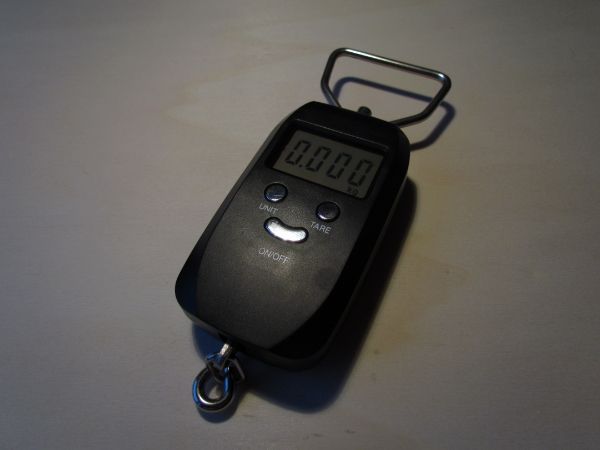

Witam.
Po krótkich poszukiwaniach znaleźliśmy wagę do 40 kg. W sklepie gościu nam powiedział, że waga do 40-50 kg będzie kosztowała gdzieś ok. 95zł, a my kupiliśmy ją za 40zł ze wszystkim ( niezłą marże narzucają sobie w sklepach ). Ktoś może spytać się po co taka duża, przecież wystarczyłaby do 10 kg. Z racji tego, że w przyszłości mamy zamiar kupić większy silnik to będzie jak znalazł.
