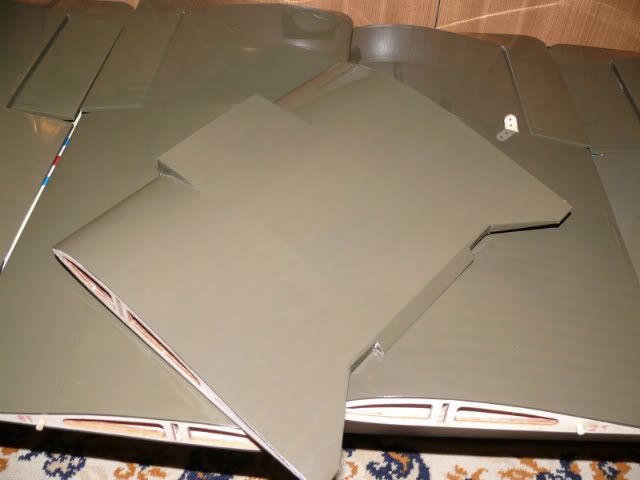

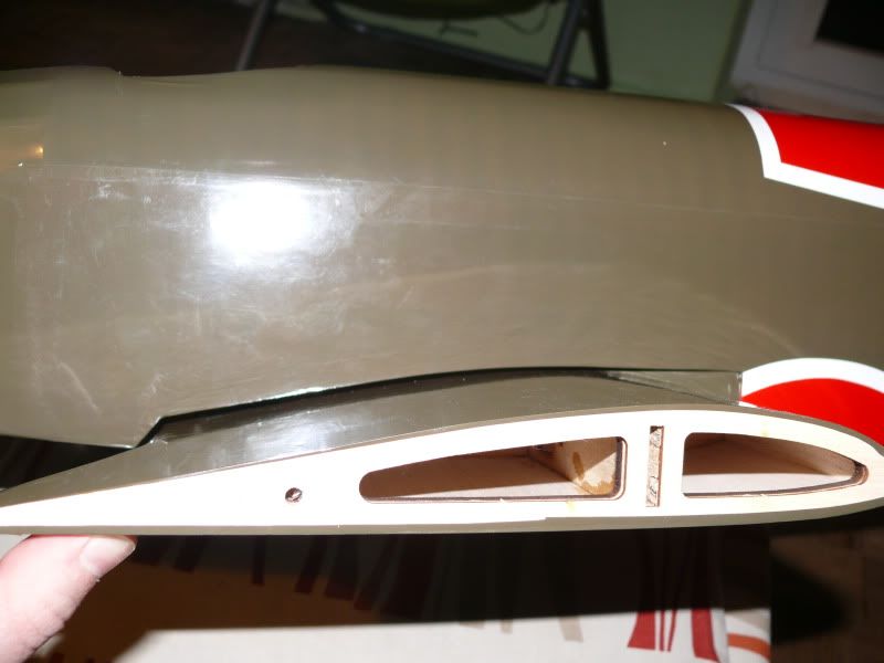

piotras Opublikowano 2 Marca 2011 Opublikowano 2 Marca 2011 Witam, chciałbym przedstawić model samolotu S.E. 5a, jest to zestaw ARF zakupiony o tutaj :wink: Dane techniczne: Rozpiętość skrzydeł: 1408mm Długość: 1118mm Waga 2300g Powierzchnia nośna: 46,83 dm2 Obciążenie powierzchni: 53,4g/dm2 Silnik: możemy zastosować 2T od 6,5 cm3 do 7,5cm3, 4T od 8,5 cm3 do 10cm3 jak i silnik elektryczny. Prace przy modelu powoli ruszyły , dziś udało mi sie zmontować skrzydło i zabieram się za dopasowanie dolnego centropłata do kadłuba, aby po wstępnym montażu można było sprawdzić poprawność wzniosów i kątów zaklinowania skrzydeł. CDN...

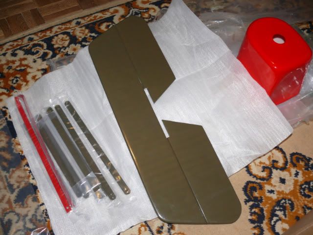

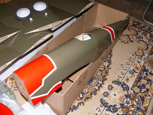

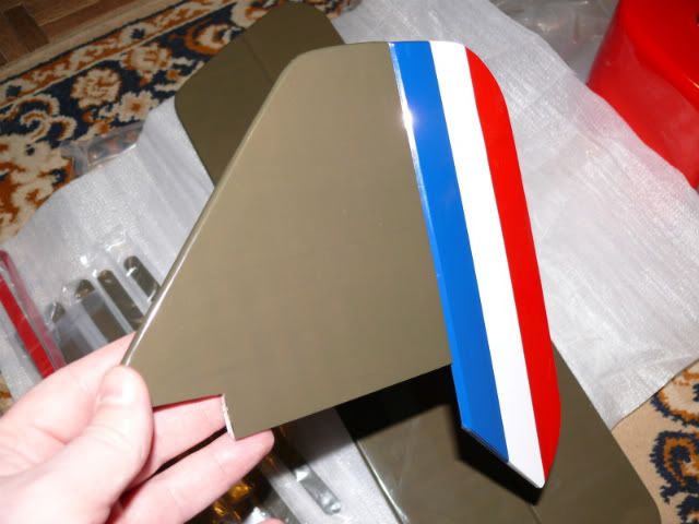

merlin1212 Opublikowano 3 Marca 2011 Opublikowano 3 Marca 2011 piotras, modelik ładny i ładnie się prezentuje. Napisz proszę przy okazji coś o jakości wykonania (zastosowane materiały,klejenie, oklejenie folią -rodzaj folii). Oczywiście zgłaszam się jako pierwszy kibic. EDIT: Zamawiałeś z Hongkongu czy z Niemiec. Tak patrzę na opakowanie tego modelu i aż dziw bierze że przeżył drogę z Hongkongu bez szwanku.

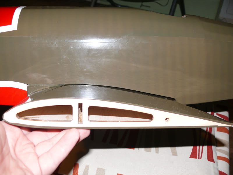

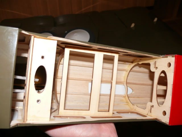

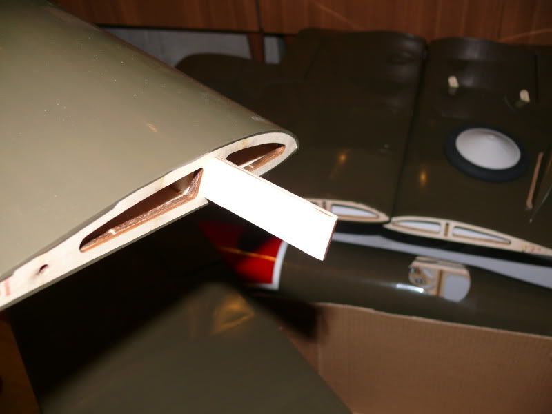

piotras Opublikowano 3 Marca 2011 Autor Opublikowano 3 Marca 2011 piotras, modelik ładny i ładnie się prezentuje. Napisz proszę przy okazji coś o jakości wykonania (zastosowane materiały,klejenie, oklejenie folią -rodzaj folii). Oczywiście zgłaszam się jako pierwszy kibic. EDIT: Zamawiałeś z Hongkongu czy z Niemiec. Tak patrzę na opakowanie tego modelu i aż dziw bierze że przeżył drogę z Hongkongu bez szwanku. Witam, Wykonanie modelu nie budzi większych zastrzeżeń, oklejony jest starannie, ładnie ponaciągany, a zastosowana folia to chyba solarfilm, wiadomo że przy zestawach trzeba zwrócić uwagę na połączenia i miejscami dolać kleju, w moim jedno co zauważyłem że trzeba dopracować dolny centropłat, bo nie chce za bardzo pasować do kadłuba a to dlatego że są źle wklejone kołki do mocowania, druga sprawa to źle obsadzone zawiasy od lotek, ale są to drobnostki, które można poprawić, wiadomo że jest to produkcja masowa i idą na ilość, a nie na jakość, moim zdaniem za te pieniądze jest warty grzechu ;-). Zamawiałem z Hongkongu, był jeszcze zapakowany w jeden karton, z tym się postarali :wink: .

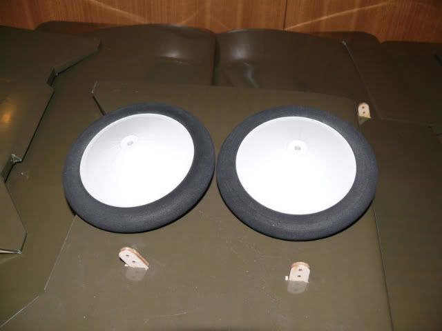

Irek M Opublikowano 18 Marca 2011 Opublikowano 18 Marca 2011 Czy te golenie podwozia to już jest wszystko :?: :!: Sorki ale nie możesz tego tak zostawić, to nie do pomyślenia. Model nie będzie latał.
piotras Opublikowano 18 Marca 2011 Autor Opublikowano 18 Marca 2011 Czy te golenie podwozia to już jest wszystko :?: :!: Sorki ale nie możesz tego tak zostawić, to nie do pomyślenia. Model nie będzie latał. To podwozie to ma tak wyglądać jak na zdjęciu
Irek M Opublikowano 18 Marca 2011 Opublikowano 18 Marca 2011 To podwozie to ma tak wyglądać jak na zdjęciu Ja wiem doskonale jak ma wyglądać :mrgreen: Ponieważ po oczach kolnęło to co widać więc zapytałem czy to jakaś uproszczona wersja :mrgreen:
