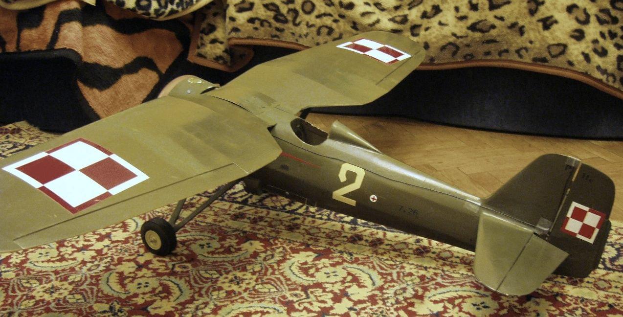

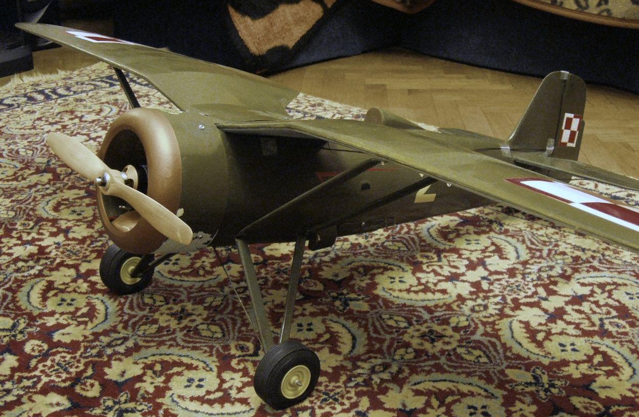

Gość Anonymous Opublikowano 6 Sierpnia 2007 Opublikowano 6 Sierpnia 2007 Kupilem model jedenastki, bardzo ciezki na ogon. Wykonany amatorsko w Łodzi od podstaw prawdopodobnie ok 1990-1994r (w konstrukcji uzyto puszki po rybach z tego okresu) przez modelarza starej daty. aktualnie napedzany AXI 2826/08, smiglo 13x7. Rozpietosc: 1.28m Powierzcznia 26dm^2 obciazenie powierzczni az 82g/dm^2 Waga: az 2100g z prawidlowym wywazeniem (aktualnie 2000g ale chyba dam do oslony silnika {zmieniono} BEC i dodatkowa beterie 2S). Profil bardzo nieciekawy, wznosi sie ostro ax do maksymalnej grubosci w 33% cieciwy, chudszy niz w oryginale (w zasadzie wyglada jak prawie-laminarny). zadnego zwichrzenia plata. Aby uniknac problemow zdecydowalem sie dac przynajmniej nadmiar mocy, skoro i tak wywazenie wymagalo kilograma w oslonie silnika {zmieniono}(caly tyl modelu to pelna balsa {w sensie ze kryty balsa 2...2,5mm, nie papierem, konstrukcja wregowo-podluznicowa}). Stala tylna ploza. Naped Lipo EVO 25, 4S, 3700mAh, 25C, 389g ESC Tower Pro 70A (na lipo 4S-6S, to jego najwieksza wada, nie akceptuje 3S), posiada BEC (na przedluzonym kabelku, oscyloskop mowi ze mozna mu ufac). Ciegla lotek byly nieco ciezko chodzace wiec dalem serwo HS-225BB. Wysokosc i kierunek to HS-322HB. Odbiornik JETI REX-7 MPD lub Futaba RF-138DP. Narazie kombinuje przy dodaniu pewnej magicznej podkladki na smigle natomiast zastanawiam sie nad wymiana kol bo wygladaja zabawkowo. Macie jakies pomysly skad wziasc kola ok 83mm ale chudszymi niz w Cessnach i Piperkach, jak na zdjeciu ponizej? Albo makiety cylindrow? http://www.millwods.republika.pl/03.htm Oczywiste rzeczy do poprawy po kilku lotach: -brak kolpaka smigla -brak stozka wewnatrz kolpaka silnika, cylindry zostawie na pozniej -kola musza miec wnetrze khaki, a nie zolte -wszystkie szachownice w zlym kolorze i czesto zlym wymiarze -napis p11c wymienic na p11a -kolor farb jest dosc dowolny, zostanie przemalowany na polish blue i polish khaki -smiglo i wnetrze kolpaka bedzie czarne, baterie sie jakos zakryje -kola powinny byc wieksze (83-87 a nie 72mm) i chudsze -bardziej dyskretne poprowdzenie anteny (czekam na kwarce do futaby) Jedyna dobra wiadomosc przed pierwszym lotem to fakt ze model jes bardzo sztywny, pelnobalsowy i ma kilka warstw blaszek i sklejki w punktach mocowania podwozia. Przed lotem powinieniem: -dowazyc olowiem lub bateria (ale skad wziasc lity kawalek olowiu 100g zeby na trwale umiescic w kolpaku silnika?) -dac wieksze kola, aktualne na dodatek wpadaja w dziwne oscylacje przy kreceniu -znalezc skads magiczna tulejke co dopasuje dziure w smigle do wielkosci walu (fi wewn. 6mm, fi zewn 7mm ale moge rozwiercic na wiekszy) -zbadac zasieg przy futabie uzywajacej jeti rex 7 mpd na pelnych obrotach (regulator nie jest opto, jedna bateria)

Tomek Opublikowano 6 Sierpnia 2007 Opublikowano 6 Sierpnia 2007 Malowanie,znakowanie - do wymiany Raczej bym powiedział ,że to model na półkę niż do latania . Poza tym wyważenie 11-tki to zawsze koszmar

Gość Anonymous Opublikowano 6 Sierpnia 2007 Opublikowano 6 Sierpnia 2007 Kolega kbosak myli kołpak z owiewką/maską silnika. W rzeczy samej, myle. Chodzi o podobny trick jak w fokkerze od Fokkera, tyle ze chce przymocowac JEDEN kawalek olowiu bo mam wrazenie ze solidniej go przymocuje niz kilka mniejszych (kwestia lenistwa nieco). Nie zamierzam dodawac nic do kolpaka, szczegolnie po przygodzie z odlatujacym EMAX BL2826/06 (jest w dziale hamownia). Co do odciazania tylu, moge co najwyzej przesunac serwa z kabiny pilota pod skrzydlo (i jakos przedluzyc drazki sterownicze, ale to robota niczym modelarstwo okretowe w butelce) - zyskam na tym max 100g (serwa waza 80, jak dam je pod skrzydlo to 100g oslony silnika zniknie, ale roboty z tym co niemiara bo musi chodzic pewnie - trzeba przedluzyc drazki sterujace, to tez wazy. Mysle ze o 5% masy startowej nie wart sie tak bic, wole pewnosc kontroli. O szlifowaniu tylu nie ma mowy: kadlub to wregi 3mm, z okraglymi otworami ulzeniowymi po obwodzie, wiele podluznic sosnowych 3x3mm, przestrzen pomiedzy podluznicami wypelniona jak w lodziach balsa 2-2.5mm (dosc chaotyczny dobor balsy i grubosci). stat pionowy i poziomy to kratownica kryta balsa 0.8mm. Tu naprawde nie ma co i jak szlifowac, a do tego doczodzi fakt ze np, w okolicach apteczki sa kawalki cienkiego papieru czy blaszek naklejone by imitowac jakies luki. Po prostu cala konstrukcja zostala na calej dlugosci rownomiernie uczyniona wytrzymala lecz za ciezka. Wybor profilu tez klasy 'Rebel Flyer'. W sumie dalem jedyna rzecz jaka mialem aby drzwi od hangaru polecialy: duzy silnik, mocna bateria. Powoli to sobie bede ladowal wellingtonem w kepie trawy, tu musze znalezc wiejscka asfaltowa droge posrodku plaskiego pola i jazda. Poza tym, skoro obc. powierzchni jest jak w prawdziwym, to doswiadczenia z pilotazu beda topowe. Co do sugestii ze to model na polke to mowie owszem, ale po pierwszym locie.

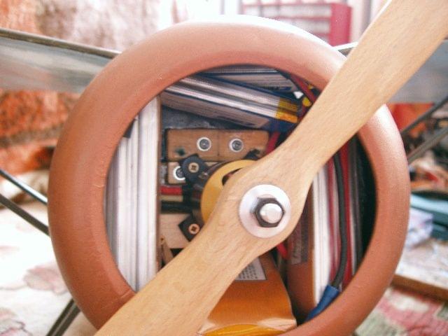

Gość Anonymous Opublikowano 6 Sierpnia 2007 Opublikowano 6 Sierpnia 2007 Nie żebym się czepiał, ale 100g to nie kilogram, śmiem twierdzić że to nawet 10 razy mniej Pelna zgoda. Ten 'kilogram na dziobie' to dokladnie rzecz biorac 30-40g sosnowych belek i wkretow, 181 gram silnika AXI 2826, 389g lipo, ze 40g kabelkow i mocowan i ze 40g ESC na przedniej sciance. Jedyny prawdziwy balast (czyli masa nieplatna i niemocodajna) jaki musze jeszcze dodac to te 100g. Myslalem nawet o uzyciu 2xlipo 3S flightPower 2170mAh zamiast 4S 3900 (poziomo w oslonie silnika, nad i pod silnikiem), ale poszedlem chwilowo na 4s poniewaz chcialem byc pewien ze jesli jakims cudem smiglo 13 cali bedzie za male z przyczyn aerodynamicznych, to moge szybko i latwo dac cos a la Sopwith Camel i polecimy.

Tomek Opublikowano 6 Sierpnia 2007 Opublikowano 6 Sierpnia 2007 Masz rację ,drugi pakiety więcej i w Łosiu tak też rozwiązałem 150g niedowagi . Tylko czy będziesz miał miejsce na kolejne pakiety , co by nie mówić waga silnika kumuluje się w dość nie dużych wymiarach ,a Ty możesz mieć spory problem z tym miejscem. Poza tym powoli wychodzą Ci latające drzwi od stodoły. Chodzi mi o stosunek masy do rozpiętości. Nadal uważam ,że masz dobrą podstawę do tego aby zrobić dużą i piękną makietę PZL-ki ,ale raczej pod sufit do jakieś zamożnej firmy polonijnej w USA , niż model RC. Przy tej rozpiętości 1,5 kg to powinien być max. dla tego modelu. Mimo wszystko będę się bacznie przyglądał Twoim wysiłkom , bo być może popełnię PZL-kę ale 1,7m z kadłubem laminatowym na dużą spalinę
Gość Anonymous Opublikowano 6 Sierpnia 2007 Opublikowano 6 Sierpnia 2007 Masz rację ,drugi pakiety więcej i w Łosiu tak też rozwiązałem 150g niedowagi .Tylko czy będziesz miał miejsce na kolejne pakiety , co by nie mówić waga silnika kumuluje się w dość nie dużych wymiarach ,a Ty możesz mieć spory problem z tym miejscem. Tu masz zdjecie. Widzisz u dolu przednie 30% dlugosci lipo 4S 3900mAh, a po bokach 2 lipo 3S 2170mAh. U gory jest jeszcze miejsce na 2x lipo 2S od helikopterka E-Flite Blade CX (700mAh kazdy, ok 10C w porywach). Jak widzisz, w przeciwienstwie do tego co mowi faszystowska propaganda, niedomiar mocy NIE JEST problemem jedenastek. Jakbysmy mieli wieksze zapasy lipo w 1939 tzw. Wymuszone Rozwiazanie Problemu Niemieckiego byloby kwestia tygodnia - wszak trzeba zwrocic Narodowi Polskiemu nalezna Zachodnia Przestrzen Lotniskowa. Glowny problem z lipo 3s jest taki ze jako parallel trzeba by je przed lotem wspolnie balansowac (co trwa wieki przy tej pojemnosci, trzeba porobiic konektory, zabawa na maxa), natomiast polaczone szeregowe daja wieksze napiecie niz axi 2826 lubi, i finalnie maja mala pojemnosc w stosunku do pradu jaki pobieraja najmniejsze silniki na 6s.
