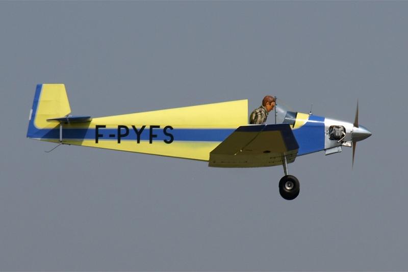

Callab Opublikowano 8 Września 2011 Autor Opublikowano 8 Września 2011 W "niebieskim" mam właśnie wydrukowaną i przyklejoną. Ponieważ jest to zdjęcie oryginalnej deski Jodel'a, to wygląda nawet dobrze. Poza tym, że jest płaska.
