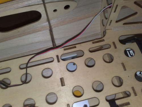

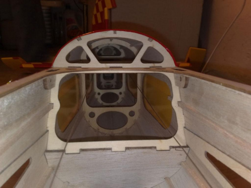

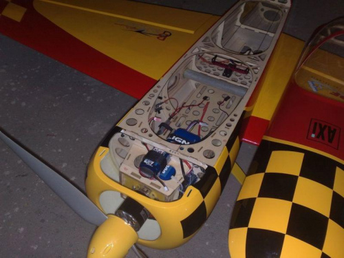

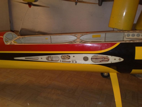

radek872 Opublikowano 9 Czerwca 2011 Autor Opublikowano 9 Czerwca 2011 Obiecane fotki Śruba trzymająca skrzydło jak widać jest wkręcana w górną jego część Wysokość jeszcze do zrobienia widoczna komora na serwo Yaczek dostanie generatory podobno lata znacznie lepiej Domek silnika i pakiet beca max z przodu Mocowanie silnika Wychylenie w góre ograniczone na oko do 45 stopni przez dźwignię Obrys profilu Kabinka zachodzi na wypusty ze sklejeczki z przodu i z tyłu są 2 śrubki Snap i popychacz z zestawu Tutaj tradycyjnie Fajna opływowa maskownica Wzmocnione podwozie blaszkami
