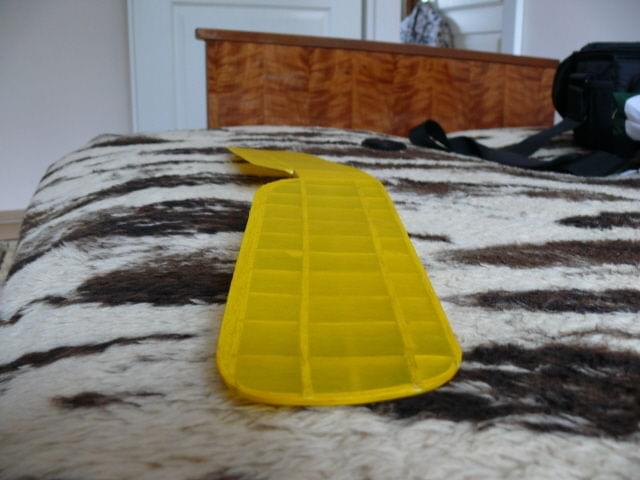

Przyklejłem statecznik poziomy i przy okazji go okleiłem

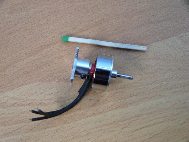

Właśnie zmierzyłem ten silniczek dla kylarc.
2S lipol, 7035, 6A i dosyć mocno się grzeje - wyraźnie za duże śmigło
2S lipol, 6030, 4A, 10600obr/min, szacunkowo 160g ciągu - też spory pobór prądu.
Tak się udało :? , teraz trzeba albo troszkę więcej nawinąć drutu (znaczy przewinąć), albo założyć jakieś mniejsze śmigiełko, bo do tego TM to za duża moc.

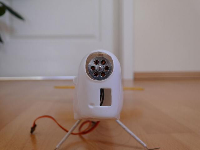

Tak wygląda ten maluszek na szybko sklecony z dostępnego "złomu" komputerowego:

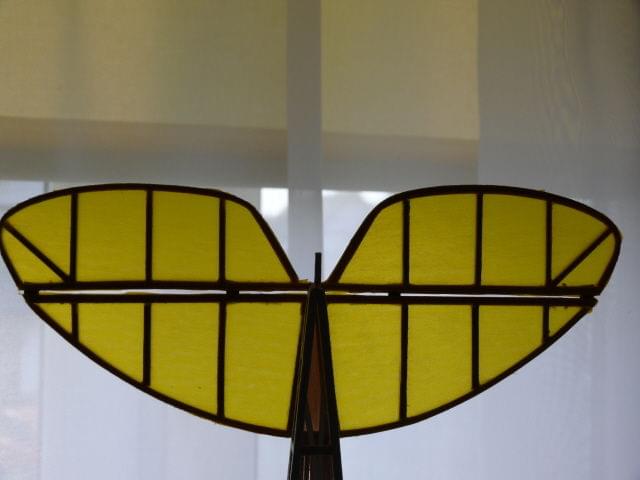

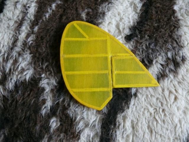

Okleilem statecznik pionowy
i okleiłem górny plat
no i dokończyłem oklejanie statecznika poziomego

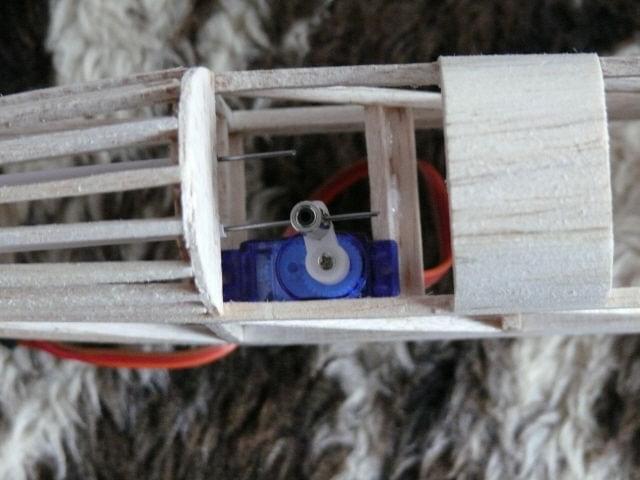

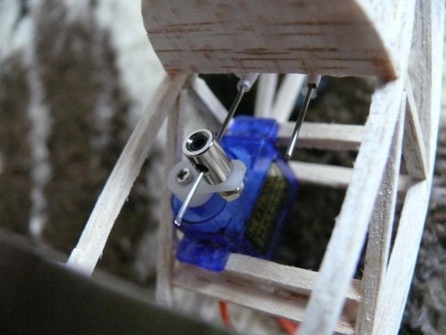

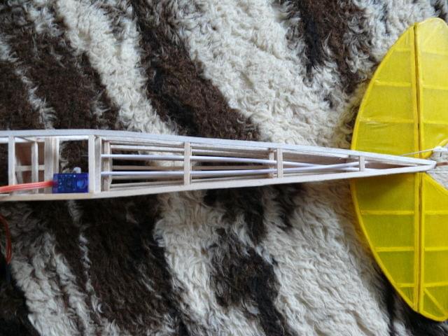

Powstał napęd steru wysokości.
Bowden zastosoweł: tylko drut w białej otoczce
1.Dźwigienkę w sterze wysokości masz źle wklejoną :!:
Powinna być tak ustawiona, żeby otworek gdzie mocujesz popychacz był dokładnie nad osią obrotu steru.
2.Ponadto warto tak umieścić serwa, żeby popychacze nie były niepotrzebnie wygięte - zbędne opory.
W dodatku przy takim małym modelu ta biała osłonka tylko niepotrzebnie obciąża model, a dobrze poprowadzone popychacze na pewno mogą się bez niej obejść.
Na krzyż jest dobrze, ale mógłbyś dać serwa "w środku", a dźwigienki od nich bliżej boków modelu.
3.W tak lekkim modelu mocowanie popychacza do dźwigni serwa na taki zaciskowy patent to zbrodnia :wink:
Niby drobiazgi, ale rzucają mi się w oczy :D
Oraz niepotrzebnie zwiększają wagę.

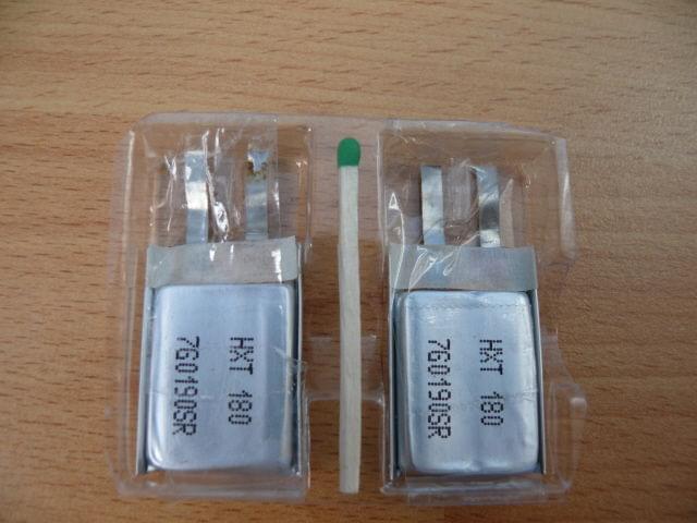

No to powstał niezły zestawik (wszystko osobiście ważone):
-2 serwa 13g (to jeszcze nie szczyt miniaturyzacji, ale przynajmniej taniutkie)
-silnik 9g
-2 lipolki 9g

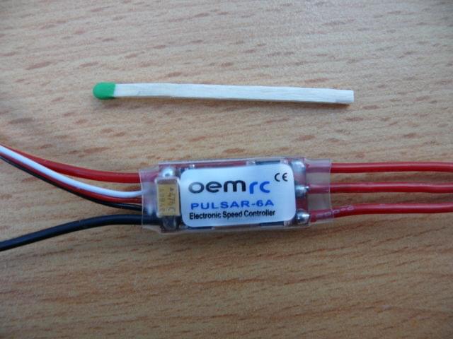

-regulator 5g (tak, tak z kabelkami jak na zdjęciu)
Odbiornik masz chyba Rex5 to pewnie z 9g?
To daje wagę 3 kanałowego zestawu RC z 3F napędem około 45g, kiedyś nie do pomyślenia.
Co prawda 2 serwa mogłyby ważyć powiedzmy 8g (takie klasy 3,2g) i odbiornik około 4-5g (Blue Arrow, czy jakaś Corona), co dałoby zestawik sporo poniżej 40g.
Jednak to co masz w zupełności wystarczy do zrealizowania lekkiego Tygryska :D

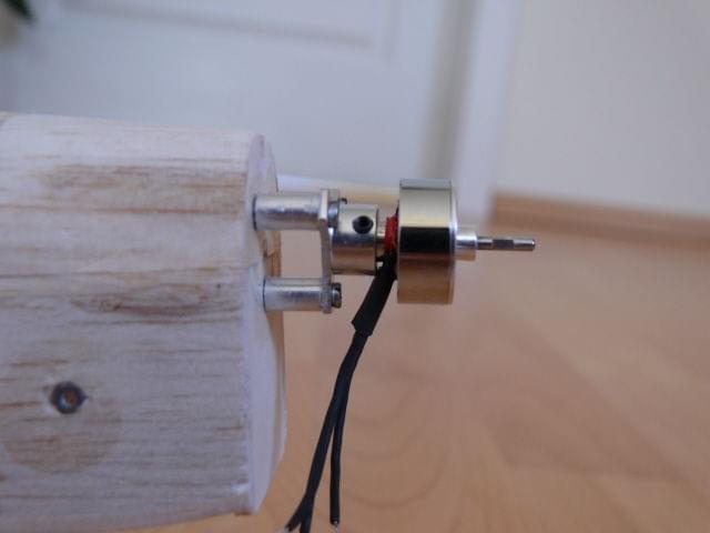

Zrobilem mocowanie silnika:

Pomóżcie jakie dać złonczki pomiędzy silnikiem a regulatorem,
regulatorem pakietem. :oops:
U nas w modelarni Bartek Szabatowski w swoim sprzęcie po prostu polutował kable między sil. a regl. :|
Czekam na propozycje. :!:
Zwróć uwagę, że 10 goldów 2mm (2 pary akumulator, 3 pary silnik) nawet niepolutowane waży 7g (i to takie, gdzie część żeńska jest tylko rurką bez przetoczeń).
Po przylutowaniu taki zestaw na pewno będzie ważył więcej niż Twój pakiet zasilający (7,4V/180mAh 12-20C) :shock:
Polecam daleko posunietą oszczędność wagi, bo model nie będzie chciał na takim napędzie polecieć :lol:
Tak więc: silnik/regulator zlutuj, a regulator pakiet najlżejsze złącze jakie znajdziesz np takie jak od serw.
Dostępny prąd to w końcu tylko 12C z 180mAh akumulatora (czyli około 2A), a takie złączki daje GWS do silniczków typu 370 (prądy na pewno 3-4x większe).
