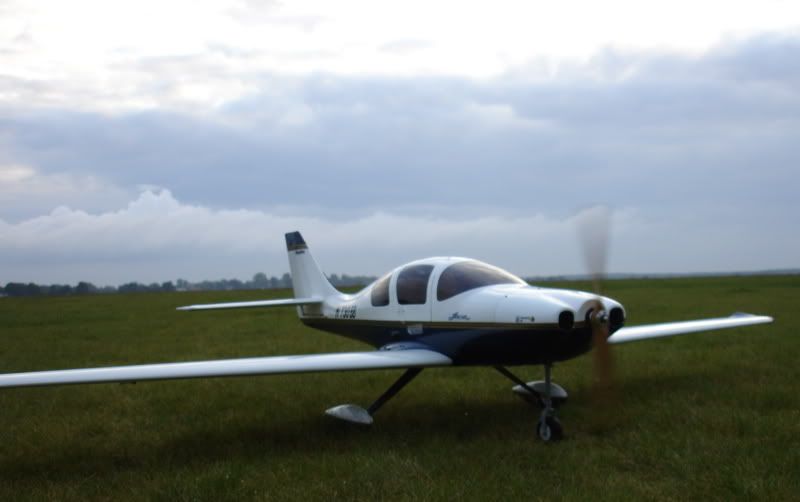

alchemique Opublikowano 13 Września 2008 Autor Opublikowano 13 Września 2008 Dawno nic się nie działo w tym temacie. Model jest już praktycznie gotowy do lotu, trzeba jedynie włożyć odbiornik i go zaprogramować. Smigło jakie jest obecnie założone to 16x10 - wystarcza na "styk", między końcówkę i płaszczyznę ziemi można włożyć 3 palce:] Na szczęście mam jeszcze APC 15x8E i 15x10E. Mam nadzieję że już w tym tygodniu zostanie oblatany. Troche jeszcze bałaganu w środku, jednak wszystko będzie uporządkowane przed oblotem: Klameczka i wlącznik zasilania. Zastanawiam się jeszcze w jaki sposób zmiksować klapy z lotkami do lądowania. Czy może w ogóle nie miksować? Klapy w dół , lotki delikatnie w góre czy może same klapy czy może jeszcze jakoś inaczej?
hubert_tata Opublikowano 13 Września 2008 Opublikowano 13 Września 2008 Czyli masz Axi 4130/16, pakiet 6S3700 i śmigło 16x10 Ile z tym wyposażeniem waży Twój Lancair?
alchemique Opublikowano 13 Września 2008 Autor Opublikowano 13 Września 2008 Dokładnej wagi nie posiadam więc na razie nie podawałem wagi. Na takiej łazienkowej wyszło w okolicach 4kg z dokładnoscią do ok. kilograma Jak będę miał dostęp do lepszego sprzętu to na pewno sprawdzę bo sam jestem bardzo ciekawy. A śmigło 16x10 to chyba będzie tylko do oglądania bo obawiam się że może okazać się całkowicie bezużyteczne na trawiastym i nierównym lotnisku. Chyba zdecyduję się na jakies 14 calowe 3 łopatowe.

alchemique Opublikowano 22 Września 2008 Autor Opublikowano 22 Września 2008 Wczoraj odbył się oblot modelu. Był to pierwszy model jakim latałem na 2,4GHz , test zasięgu nie wykazał żadnych problemów, więc doładowałem pakiet i w góre. W sumie odbyły sie 4 loty, na śmigłach: 14x7 MA 3 łopaty, 15x8E , 15x10E i 16x10 xoar. Chciałem wrzucic wykresy z e-loggera ale niestety wyskoczył jakiś błąd i zapisywał tylko pierwszą sekunde kazdej sesji. Najbardziej do gustu przypadło mi śmigło APC 15x10E - było cichutkie, model miał zapas mocy, wznosił się pod katem ok.70 stopni a jak trzeba było to nawet szybki jak na taka pseudo-makietke. Na 3 łopatowym MA model miał bardzo mało mocy, ledwo co leciał. Zaskoczeniem okazało się śmigło 16x10 xoar- było bardziej głośne od APC-ków i jakiejś wielkiej różnicy w wydajności nie zauważyłem. Najbardziej jestem zadowolony z faktu że po 6 minutach lotu silnik był kompletnie zimny, a napiecie w pakiecie było w przedziale między 23-24V. Po naładowaniu "wbijałem" w pakiety ok 1200mAh , więc myślę że lot 10 minutowy będzie idalny. Dużym zaskoczeniem była łatwość z jaką ten model ląduje! W porównaniu do Cessny to 2 różne światy. Wystarczy zaciagnac wysokosc na podejsciu i model elegancko siada, zero kangurkow itd. Aby wylądować ładnie cessna trzeba było się mocno napocić. W locie samolot zachowuje sie jak motoszybowiec, lot bez silnika to czysta przyjemnosc. Akrobacja wychodzi raczej koślawo, aczkolwiek zrobilem tylko jedna pętle, beczke i lot plecowy. Tutaj pare fotek z wczorajszych lotow: http://radawiecrc.pl/photogallery.php?photo_id=3645 http://radawiecrc.pl/photogallery.php?photo_id=3647 http://radawiecrc.pl/photogallery.php?photo_id=3648 http://radawiecrc.pl/photogallery.php?photo_id=3650 http://radawiecrc.pl/photogallery.php?photo_id=3652 http://radawiecrc.pl/photogallery.php?photo_id=3653 I jeszcze jedna fotka z mojego aparatu:
