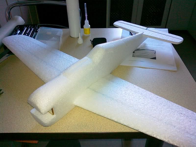

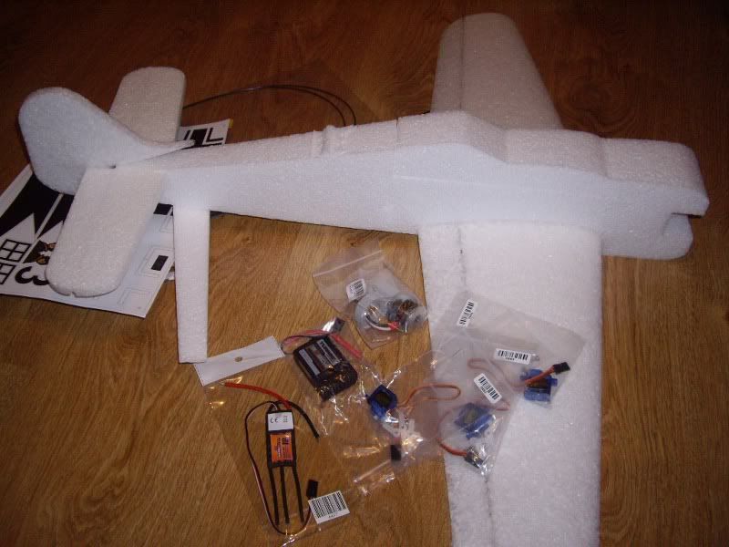

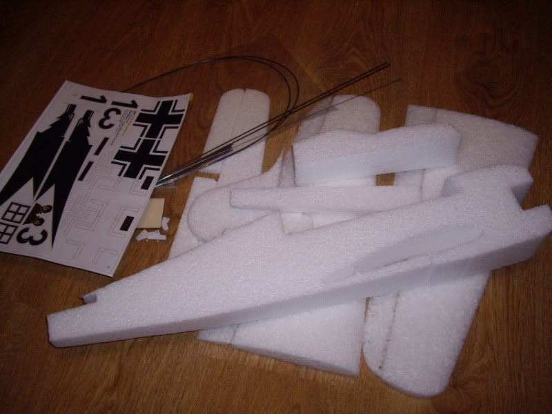

Sanczo Opublikowano 28 Września 2011 Opublikowano 28 Września 2011 Cześć Postaram się przeprowadzić relacje budowy tego samolotu, może to chwilę potrwać ale do końca roku pewnie dam rade go poskładać Samolot zamówiony od Pana Marka Rokowskiego, przesyłka dotarła szybko i na szczęście cała;) Wyposażę go w: silnik Tower pro 2408-21 odpowiednie śmigło 8x4 regulator 20A 2 lub 3 serwa (jeszcze się zastanawiam) HXT500 wygrzebałem jeszcze pakiet 1300mah 25-35c i to z grubsza tyle, myślę że powinno być ok Zawartość pudełka a tutaj po cięciu, nastepnę zdjęcia będą jak znajdę żelazko

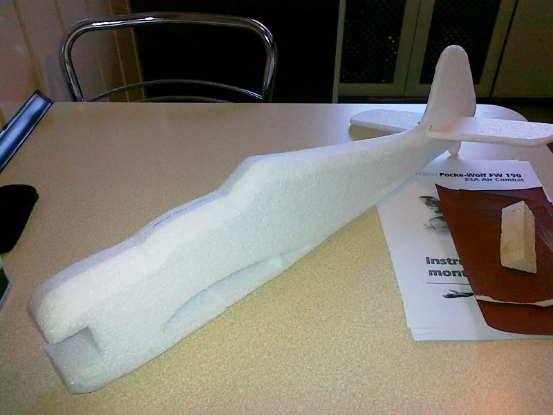

Sanczo Opublikowano 2 Października 2011 Autor Opublikowano 2 Października 2011 Silniki silnikami, a mój samolot jest pozaokrąglany, potraktowany żelazkiem. Wkleiłem w skrzydła pręty węglowe zalewajac je klejem na 1/4 długości skrzydła. Tak ma być czy lepiej na całej długości? W pierwszej opcji skrzydło "pracuje" w drugiej jest bardziej sztywne, co lepsze? Ster wysokości nie jest na gotowo... Pozdrawiam;)
ZagraJ Opublikowano 2 Października 2011 Opublikowano 2 Października 2011 Witam W pierwszej opcji skrzydło "pracuje" w drugiej jest bardziej sztywne, co lepsze ? Najlepiej jest jak skrzydło jest całe sztywne , model lata stabilnie .
sebamor Opublikowano 2 Października 2011 Opublikowano 2 Października 2011 To co napisał Patryk. Jeżeli nie wkleisz na całej długości to modle będzie ci robił straszliwe wywijasy w powietrzu.
Sanczo Opublikowano 5 Października 2011 Autor Opublikowano 5 Października 2011 Tak też własnie zrobiłem, klej na całej długości;) Teraz coś innego - "zawiasy" lotek są tak wycięte że łączy je ze skrzydłami cienka grubośćć materiału EPP jest wszystko ok, lotki ruszają się bez oporów. Natomiast inaczej jest na sterze wysokości tutaj tego materiału zostało ok. 2mm i stery mają mniejsze wychylenia jednocześnie stawiając opór. Tak ma zostać? czy nadciąć trochę materiału w tym miejscu?
marek rokowski Opublikowano 5 Października 2011 Opublikowano 5 Października 2011 przegnij ster wysokości do góry , tak aż odsłoni się wnętrze zawiasu - i trochę zeszlifuj to co wystaje - w ten sposób pocienisz zawias - skoro twierdzisz że jest za gruby i stawia nadmierny opór. Zostaw jednak trochę więcej "mięsa" przy krawędziach - a zwłaszcza przy krawędzi gdzie ster łączy się z dźwigienką /czasem epp lubi rozrywać się w takich miejscach/
