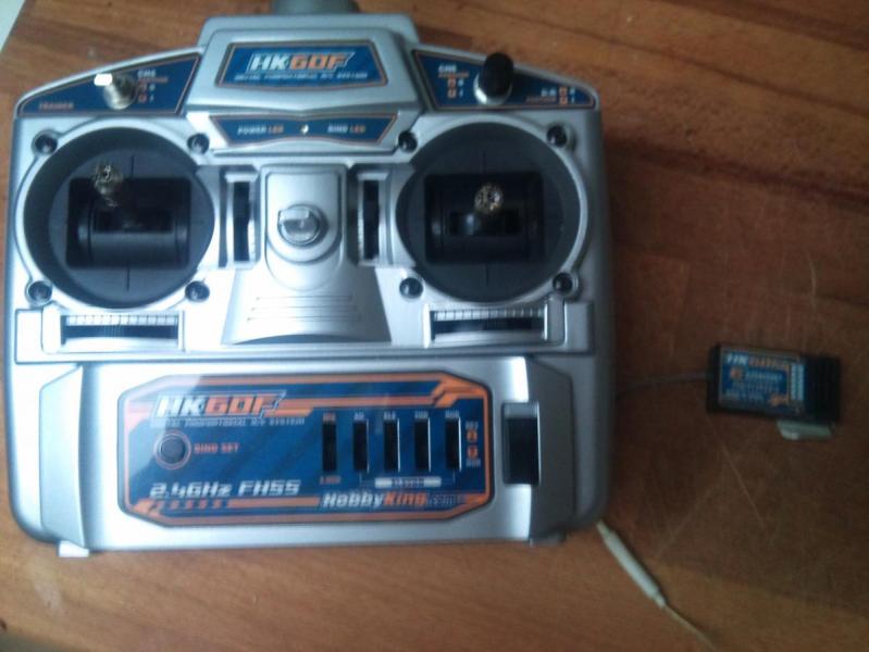

skrzydlaty smok Opublikowano 8 Listopada 2013 Opublikowano 8 Listopada 2013 Marcin na pewno?. Wycinek zdjęcia ze strony. dokladnie taki uklad kabelkow ma kabel wychodzacy z regulatora. na stronie 4,tematu zamiescilem foto radia + odbiornika
Wojtek Sz Opublikowano 8 Listopada 2013 Opublikowano 8 Listopada 2013 Zrób bindowanie wg tego opisu z HK60F lub tu masz filmy i Może to Ci coś pomoże

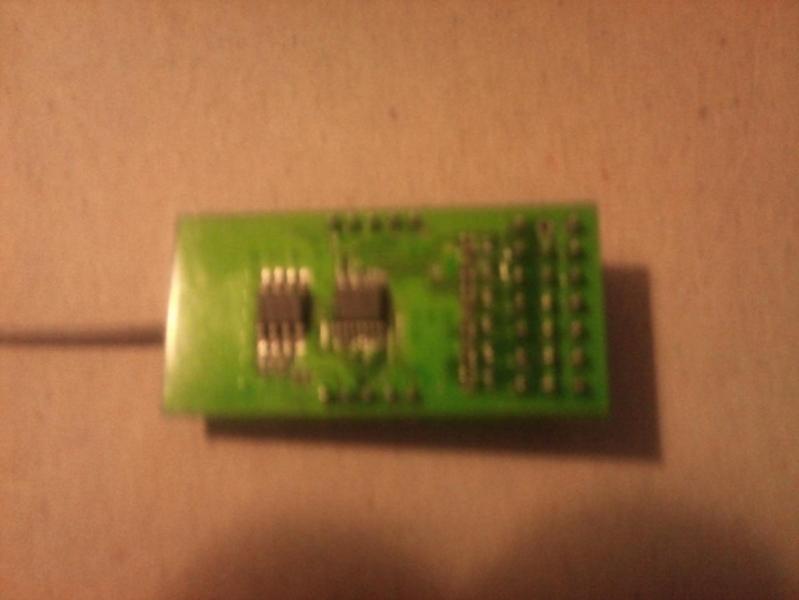

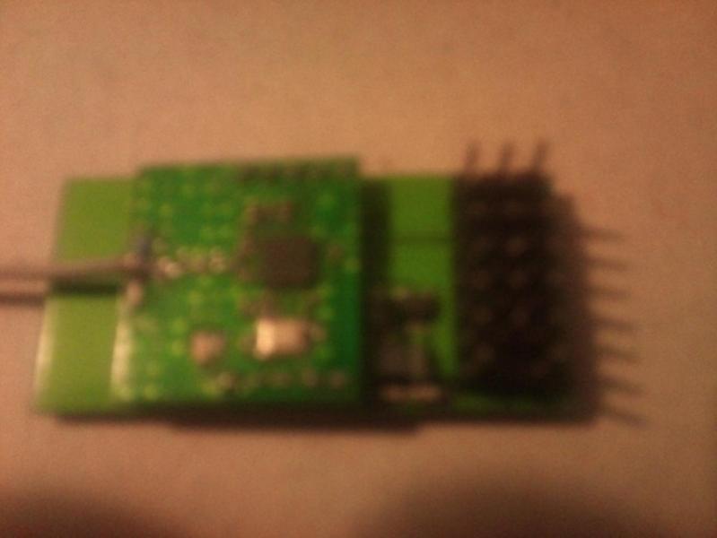

skrzydlaty smok Opublikowano 9 Listopada 2013 Opublikowano 9 Listopada 2013 Zrób bindowanie wg tego opisu z HK60F lub tu masz filmy i Może to Ci coś pomoże Dziekuje bardzo za odp..Juz na pierwszym filmie widze.ze odbiornik ktory ten Hiszpan, bindowal,mial zielone swiatelko,u mnie nie swieci sie,wiec podejzewam ze jest spalone.Nic,musze poszukac gdzies nowego odbiornika. wczoraj,przy sztucznym swietle,nie bylo tego tak widac,ale dzis obejrzalem.ten odbiornik,i tutaj gdzie jest strzalka,jest okopcone,w polowie,i styki lutu sa czarne.

Wojtek Sz Opublikowano 9 Listopada 2013 Opublikowano 9 Listopada 2013 No to zaszalałeś, a trzeba było kupić tylko odbiornik HK6DF do tej aparatury HK60F. No, ale Twoja kasa .
