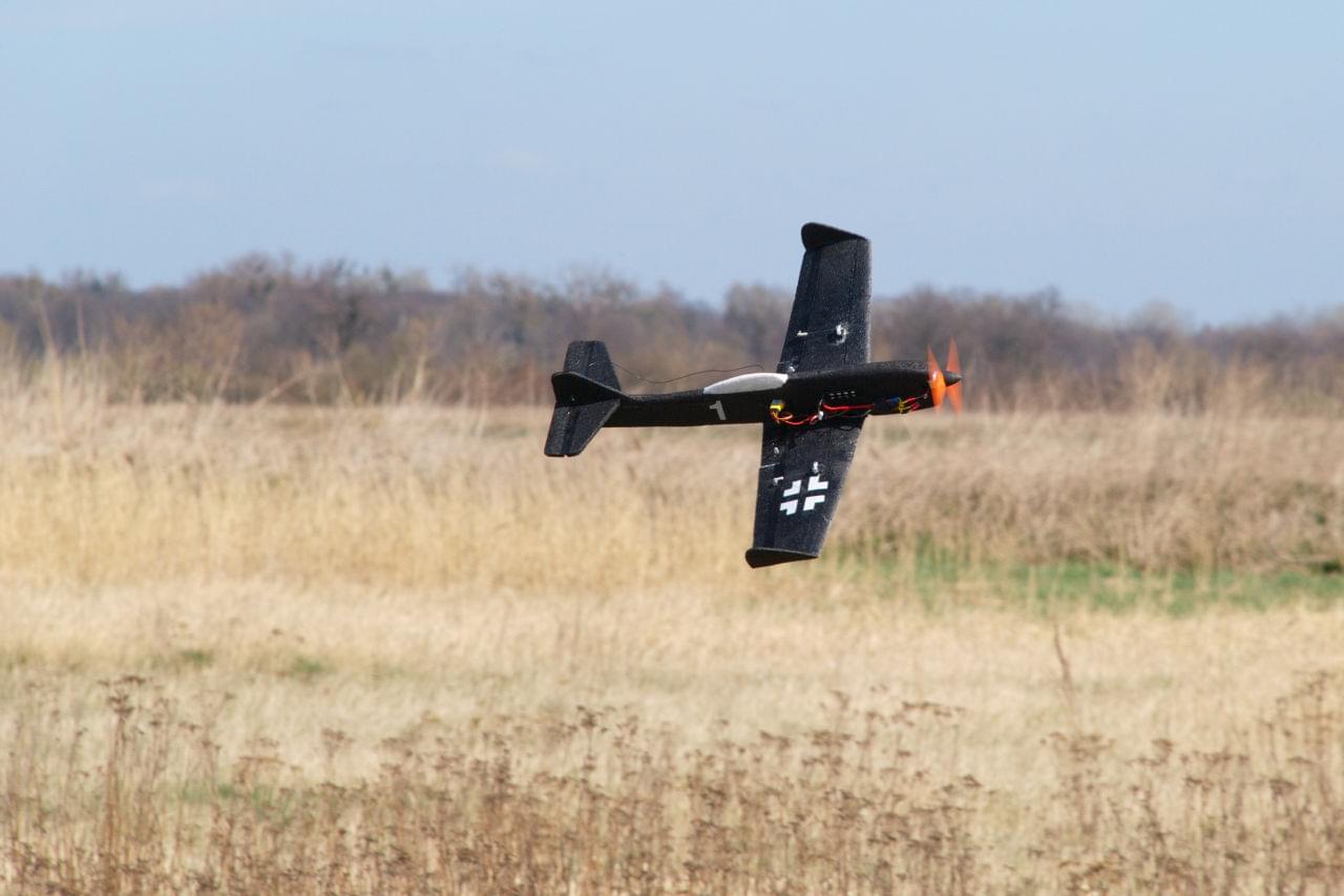

michal888 Opublikowano 22 Listopada 2011 Opublikowano 22 Listopada 2011 FW190 to bardzo dobry wybor na poczatek,stabilny w locie,duzy zakres predkosci,no i oczywiscie realistyczny charakter lotu, ten wznios to jest piekne..., niestety zwrotnosc ponizej oczekiwań
