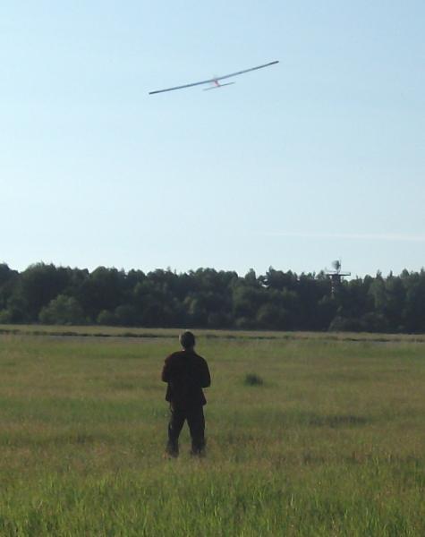

bart07 Opublikowano 8 Czerwca 2013 Opublikowano 8 Czerwca 2013 W końcu mamy piękną pogodę (u nas zawsze odwrotnie, niż w reszcie kraju ). Przy bezwietrznej pogodzie lata sam. Jak się go troszkę położy na skrzydło to kręci koła w jedną lub drugą stronę (cały czas, do czasu kontry sterem, tego nie rozumiem). Bez jakichkolwiek hamulców nie da się wylądować. Niestety raz skończył mi się pas. Za długo zwlekałem i nie miałem już możliwości odejścia na drugi krąg Przydzwoniłem w ziemię (patrz PS). Prędkość niby żadna, wysokość też. Po oględzinach na polu poleciał dalej. Następne lądowania z użyciem klap (pierwszy raz w życiu ) Zupełnie inny model. Lądowanie przewidywalne nawet jak dla mnie. Chwilę później zaczęło się rozwiewać (jak zawsze). Model cały czas sterowalny. Mam wrażenie, że za mały jest ster kierunku. Pomimo dość dużych wychyleń prawie nie ma reakcji. Można nim robić tylko naprawdę drobne korekty. Albo się przyzwyczaję i znowu zacznę latać na lotkach (tylko po co się odzwyczajałem...), albo coś dokleję. Nasze lotnisko z lotu ptaka (moskita ) Bartosz PS. Oględziny w domu wykazały zgniecione wręgi balsowe (silnik się troszkę chwieje), deformację kadłuba w miejscu kabiny, minimalne skrzywienie ośki (to już słyszałem na lotnisku), pęknięcie poszycia centropłata. Wszystko zostało zalane klejem i potraktowane opalarką. Po naciągnięciu folii nawet silnik przestał się bujać. Jak to jest, że niektórzy piszą, że zaliczyli pionową świecę w grunt z 30m (10te piętro) i nic w modelu się nie stało... Dorobiłem do frsky moduł BT. Mam telemetrię w komórce - napięcie pakietu, rssi. Fajna sprawa. Latasz, a tu nagle ALARM, ALARM z kieszeni.

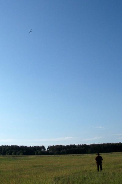

bart07 Opublikowano 11 Czerwca 2013 Opublikowano 11 Czerwca 2013 Kilka zdjęć z niedzielnego latania. Coraz fajniej

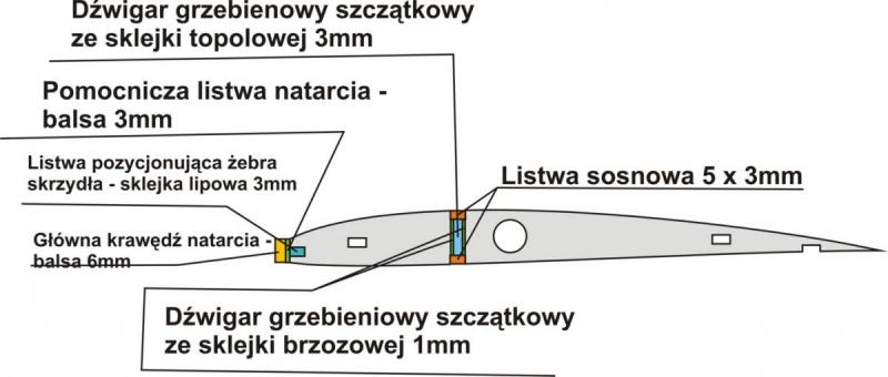

bart07 Opublikowano 15 Stycznia 2014 Opublikowano 15 Stycznia 2014 Zanim zaczniesz budować pokaż, jak Mirek zmienił centropłat. Wg opisu powinien być mocniejszy niż w wersji 1. U mnie potrafi trzeszczeć przy nawrotach...

Mirek z Lublina Opublikowano 24 Stycznia 2014 Autor Opublikowano 24 Stycznia 2014 Witam. Jeśli chodzi o wzmocnienie dźwigara w nowej wersji to składa się on: listwa sosnowa 5 x 3mm góra, dół, miedzy listwami jest dźwigar szczatkowy , grzebieniowy ze sklejki topolowej 3mm jako łącznik dwóch centropłatów oraz jako wypełnienie po bokach sklejka 1mm jako dźwigarek szczątkowy. Wszytko to można owinąć jeszcze np. nicią kewlarową . Obecnie zamówiłem sklejkę topolową oraz lekką , selekcjonowaną balsę specjalnie do cięcia ploterem laserowym. Każda deska balsowa jest wybierana pod względem jednorodności i ważona , tak więc moje zestawy będą lekkie i wysokiej jakości, taką mam nadzieję. Zapraszam na moją nową stronę internetową , teraz już bez denerwujących reklam: www.mirekgal.pl
bart07 Opublikowano 24 Stycznia 2014 Opublikowano 24 Stycznia 2014 Mirku, dlaczego zrezygnowałeś z okrągłego pręta na natarciu? Było to bardzo wygodne . Czy możesz wprowadzić listwę sosnową w okolicy spływu, tak aby sięgała za klapy? Jak miałem twarde "lądowanie", to w miejscu wycięcia klap pękło poszycie. Teraz trzyma się na folii.
Mirek z Lublina Opublikowano 24 Stycznia 2014 Autor Opublikowano 24 Stycznia 2014 Mirku, dlaczego zrezygnowałeś z okrągłego pręta na natarciu? Było to bardzo wygodne . Czy możesz wprowadzić listwę sosnową w okolicy spływu, tak aby sięgała za klapy? Jak miałem twarde "lądowanie", to w miejscu wycięcia klap pękło poszycie. Teraz trzyma się na folii. Pomyślałem po prostu , że klasyczna krawędź natarcia będzie bardziej optymalna - nie zawsze są w sprzedaży rurki węglowe o potrzebnej średnicy.
