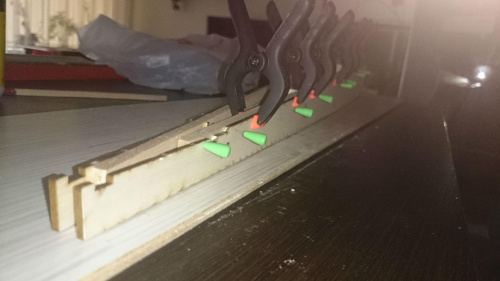

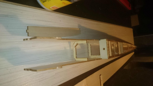

jarro_1 Opublikowano 10 Marca 2014 Opublikowano 10 Marca 2014 Witam, jednak ja będę pierwszy i wyjawię trochę informacji odnośnie nowego Moskito ver. 2 Myślę , że jako nabywca obu wersji pewne spostrzeżenia widac gołym okiem ale dorzeczy: 1. Waga tajli już po odebraniu paczki zaskoczyła mnie niesamowicie, powiem szczerze pomyślałem wtedy -aha gazety w środku... a tak to wyglądało dalej Na ten widok żona uciekła do kuchni...wiedział co to znaczy (mądra dziewczyna) Tak na świeżo na pierwszy rzut oka wykonanie cięcia laserowego idealne, balsa i sklejka segregowane także idealne. To wszystko sprawia że składanie puzli jest przyjemnością. Gdyby nie "wypraski" nie było by co robić Pierwsze przymiarki -tak jak Pan Mirek wielokrotnie powtarzał na sucho. i kolejne coś co oko zadowoli..... To na tyle fotek .. Generalnie przez zastosowane materiały a i zmiany konstrukcyjne model jest lżejszy co się czuje po złożeniu choćby kadłuba. Zastosowanie trójkątnych listew spowoduje iż moskito nie będzie jak brat kanciatą cegiełką. Składając go należy zapewne pamiętać , że to balsa i sklejka dosyć krucha i można napytać sobie biedy zbyt mocno dociskając lub dopasowując siłowo. Coś o tym wiem Lece dalej składać puzzle . Ciekaw jestem czy ktoś ma podobne spostrzeżenia a może i sugestie dla laika jakim jestem.

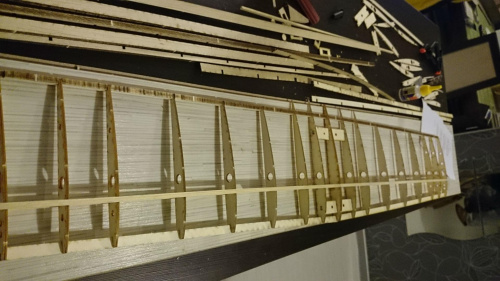

jarro_1 Opublikowano 11 Marca 2014 Opublikowano 11 Marca 2014 No to liczę na Twoje zdjątka z ciekawości popatrzę co mnie czeka i wysłucham na co zwrócić uwagę. Napewno sklejka topolowa jest krucha , tyle to juz wiem:) Wczorajsze przymiarki na focie poniżej a dziś klejenie. Wszelakie podpowiedzi i pomocne słowa mile widziane. Oczywiście takze mile widziane bury i strofy
bart07 Opublikowano 11 Marca 2014 Opublikowano 11 Marca 2014 Na czym polega wzmocnienie centropłata w wersji v2?
jarro_1 Opublikowano 11 Marca 2014 Opublikowano 11 Marca 2014 Cześć, wiem , wiem nie dawało Ci to spokoju. Dziś zrobię fotkę i wrzuce pod wieczór. Napewno jest sporo trwalsze -zastosowano sklejkę o ile pamietam 3mm+2x1mm na długości trzech pierwszych sklejkowych żeber .Jak poprzednio wsuwane w osi dzwigaru. Mam nadzieję że opisałem to w miarę fachowo. Na zdjęciach owego wzmocnienia nie widać dokładnie .
bart07 Opublikowano 11 Marca 2014 Opublikowano 11 Marca 2014 Dlaczego przeciąłeś listewkę na centropłacie? Ciągła ugina się zgodnie ze wzniosem bez problemu, a tak masz łączenie które na pewno jest słabsze. Robiąc teraz dodatkowo nakleiłbym na ten dźwigar płaskowniki węglowe 1x5 (pod kesonem) od góry i od dołu. Wymagać to pewnie będzie podszlifowania kesonu. Tak jak to zrobił Piotr http://pfmrc.eu/inde...post__p__475491 (oczywiście cały centropłat jednym kawałkiem). Jak się zmuszę to dorobię u siebie w V1.
musty Opublikowano 11 Marca 2014 Opublikowano 11 Marca 2014 Dobry pomysł z tym płaskownikiem. A ciekawe jak by się sprawdził kilku-centymetrowy pasek rowingu wędlowego z góry i dołu dzwigara w jego centralnej części??
jarro_1 Opublikowano 11 Marca 2014 Opublikowano 11 Marca 2014 Dlaczego...to dobre pytanie ja poprostu zrobiłem to z niewiedzy. Ale to nauczka dla kolejnych takich laików jak ja. Właśnie dlatego tak często prośby wysuwa się w kierunków Tych co wiedze mają i doświadczenie. Naszczęście wszystko jest bez kleju więc jeśli to bardzo osłabia konstrukcje to zastosuję nową listewkę.
Rafal B. Opublikowano 11 Marca 2014 Opublikowano 11 Marca 2014 Zastosuj nową. Teraz osłabiłeś konstrukcję w najbardziej newralgicznym miejscu. Można by to wyprowadzić ale szkoda pakować niepotrzebnej masy w skrzydło.
mgd4-2 Opublikowano 11 Marca 2014 Opublikowano 11 Marca 2014 Hmmm, ja niestety też popełniłem taki błąd. Tylko niestety ze mną jest o tyle gorzej że już skleiłem szkielet w tym tę przeciętą listewkę z dolnym poszyciem balsowym.
Rafal B. Opublikowano 11 Marca 2014 Opublikowano 11 Marca 2014 Uuu toś se narobił kłopotu.Z grubej sklejki lotniczej wytnij paski na wysokość otworów między pasami dźwigara i na długość przynjamniej 15 cm. Wklejając taki klocek między dźwigary i przyklejając wypełnienie miedzy dźwigarowe do ścianki dźwigary wzmocnisz konstrukcje i bedziesz mógł bezpiecznie latać.

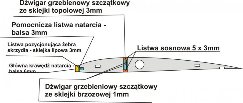

Mirek z Lublina Opublikowano 12 Marca 2014 Autor Opublikowano 12 Marca 2014 Witam. Proszę popatrzeć na rysunek który zamieściłem w poście " 78 " - jest tam pokazany i opisany przekrój centropłata. Moim zdaniem , jeśli łącznikiem jest pełna sklejka 3mm w postaci dźwigara grzebieniowego , to dźwigar z listwy sosnowej moze być przecięty , czyli zrobiony z dwóch osobnych listewek. Poza tym jako wypełnienie zastosowałem dźwigarek szczatkowy ze sklejki 1mm obustronnie.Całość mozna jeszcze owinąć nicią kewlarową i powinno wystarczyć. Z tymi płaskownikami węglowymi też myślałem tak zrobić, ale najpierw przetestuje ten sposów tańszy i bardziej dostępniejszy Podkreślam , że jest to model do lotów rekraacyjnych , a nie jakiś super szybki akrobat.
