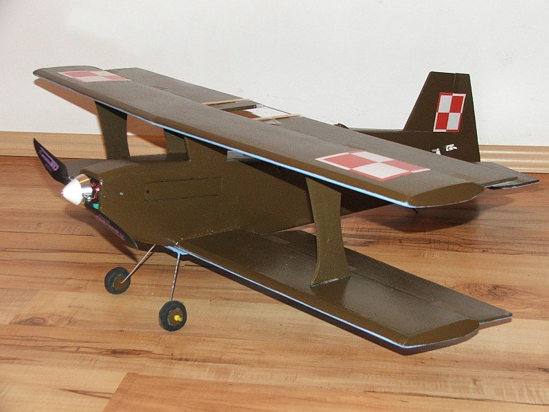

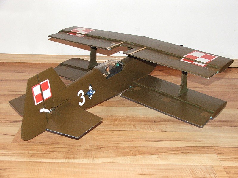

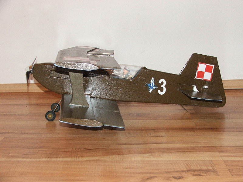

Aa, po oblocie okazało się, ze nie mam przecież jeszcze zdjęć "na gotowo"
Waga do lotu w moim wykonaniu 595gram

Wg mnie to powinieneś sprawdzić kąty zaklinowania skrzydeł w stosunku do statecznika. Wiem, że przy dwupłatach to ma bardzo duże znaczenie, może większe niż środek ciężkości (bo są aż dwa skrzydła). Niestety jak masz całość trudno modyfikowalną to może być problem żeby coś zmienić.... może kąt statecznika...
Skłon i wykłon silnika też są ważne ale nie powinny mieć wpływu, jak u Ciebie, tylko w momencie zwrotu pod wiatr.
Samoloty z dużym wzniosem skrzydła (kątem zaklinowania) mają właśnie tendencję do zadzierania podczas zwrotu pod wiatr. U Ciebie jest na odwrót czyli może masz ujemny wznios. I to by się zgadzało jeśli popatrzeć na zdjęcie z boku, a ponadto wydaje się, że płaty nie są równoległe do siebie (ale zdjęcie w obu przypadkach może trochę kłamać).

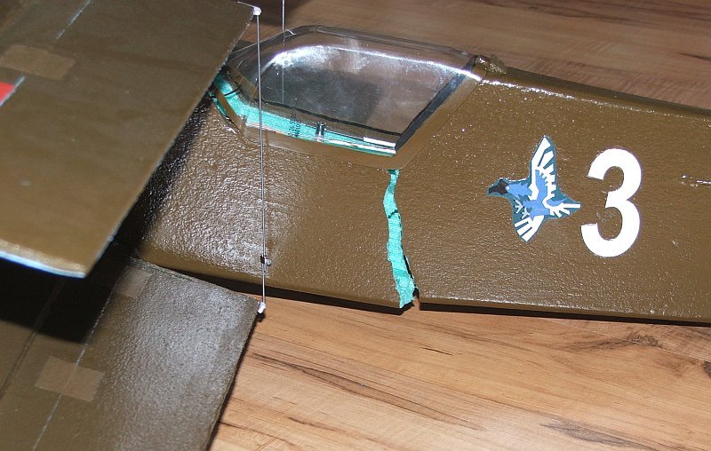

Przy lądowaniu miałem niestety twarde lądowanie, na płasko, kadłub pękł w miejscu gdzie kończy się kabinka. Jeśli ktoś buduje ten samolot w podobnym, ciężkim, makietowym wykończeniu to powinien wzmocnić to miejsce.

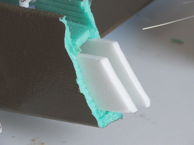

Naprawa:

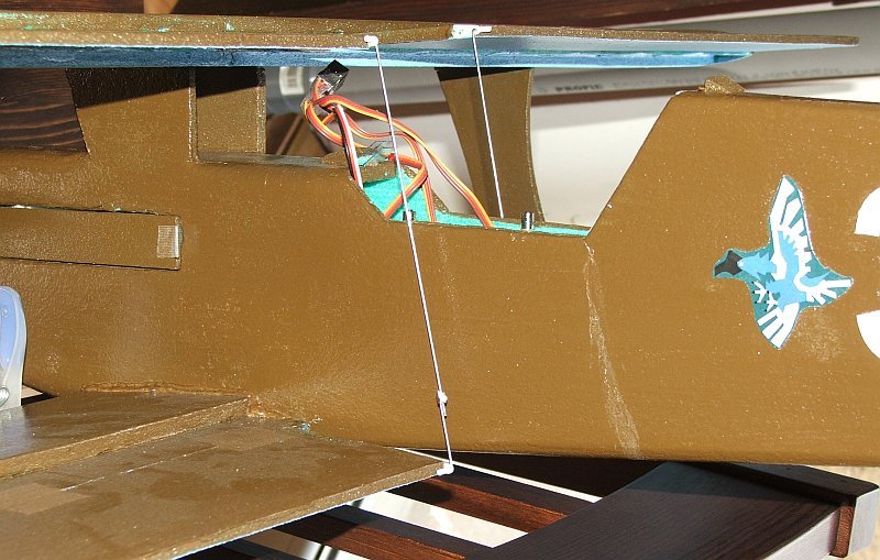

Po kolejnej naprawie kadłuba w sumie w tym samym miejscu poszedłem po rozum do głowy i zrobiłem go z EPP.
