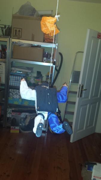

witk45 Opublikowano 30 Października 2015 Autor Udostępnij Opublikowano 30 Października 2015 Porobiłem parę testów z pilocikiem w roli stabilizatora. Pomysł nie jest zły ale taka zmiana wprowadza do układu kolejne zagrożenia: luźny pilocik w drop-boxie = zaczepki o cokolwiek, na 3 próby jedna nie doprowadziła do otwarcia-wszystko zależy od siły nacisku/dźwigni jaką działa linka stabilizatora na zawleczkę. Jutro mam wolną sobotę która ma być ładna-już ładuję akumulatory na rano Gdyby tak opadała byłoby super!!! zbliżenie I taka symulacja-aż linkę urwało!!!!!!! próba.wmv I ta nieudana próba próba 2.wmv Wychodzi jednak na to, że być może spróbuję stabilizatora przy ostatnim skoku, tak żeby mieć czym się bawić w razie czego Czyli skupiam się na celności lądowania pzdr Odnośnik do komentarza Udostępnij na innych stronach Więcej opcji udostępniania...

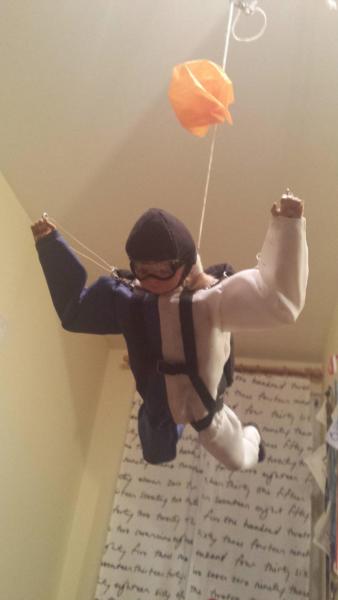

witk45 Opublikowano 29 Listopada 2015 Autor Udostępnij Opublikowano 29 Listopada 2015 Witam wszystkich! 27 bm udało się poskakać. Tym razem był ze mną kolega który zrobił filmik i zdjęcia na fajnym zoomie. Da się zauważyć, że chyba udało mi się ją wyważyć Niestety zaczyna mnie niepokoić to skręcanie się linek a jeszcze bardziej, że się nie odkręca Niepojęte!!!! A opada twarzą do kierunku lotu!! Powoli i gdzie chce!!!! Będę jeszcze kombinował z różnymi metodami układania spadochronu. W tym temacie pojawił się nowy operator skoczka z nowymi sposobami układania(kilkuczęściowy wątek): https://www.youtube.com/watch?v=62v1QTPNs-4 Fajne ale długie i skomplikowane-trudne do zrealizowania w terenie, chyba... No a teraz mój film Jeżeli podkład muzyczny jest wkurzający do dajcie znać https://youtu.be/u8g40Tvzj0M Być może to ostatnie skoki w tym roku. Pzdr Odnośnik do komentarza Udostępnij na innych stronach Więcej opcji udostępniania...

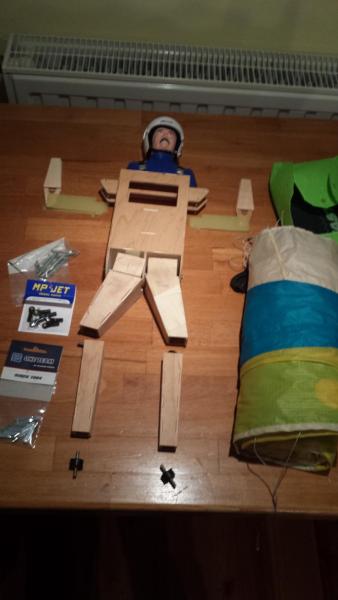

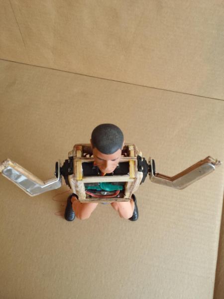

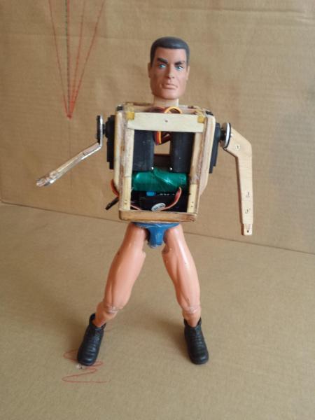

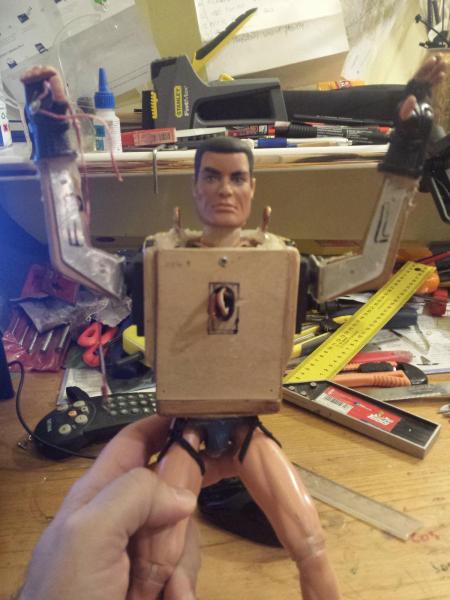

witk45 Opublikowano 30 Listopada 2015 Autor Udostępnij Opublikowano 30 Listopada 2015 No i jeszcze to. W 2014 zbudowałem pierwszego skoczka: Słaby był i mały zakres ruchu rąk. Zainspirował mnie Hangtime ultimate: Więc przerobiłem staruszka i otrzymałem to: Niestety ruch ramion nie jest zadowalający - prawa ręka to realny obecnie ruch a lewa - pożądany Serwo ma fizycznie zakres 180 stopni ale aparatura obsługuje tylko połowę tego. Wiem, że są serwa 180 ale wiem też, że ludzie zwiększają zakres poprzez przeróbkę elektroniki-dolutowanie oporników do potencjometru. Jeżeli ktoś już to robił to może się podzieli wiedzą Skoczek tego typu bez zakresu 180 stopni raczej nie ma sensu więc biorę cęgi i spawarkę i do roboty Pzdr Odnośnik do komentarza Udostępnij na innych stronach Więcej opcji udostępniania...

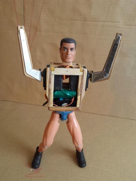

witk45 Opublikowano 5 Grudnia 2015 Autor Udostępnij Opublikowano 5 Grudnia 2015 Czołem! Prace nad Feliksem trwają! Właściwie mam co chciałem i to w innym systemie ruchu ramion. Chwilę walczyłem aby serwa miały zakres 180 stopni na badziewnej aparaturze ale udało się. Przerobiłem je. https://youtu.be/YkKBKDTGdJg No a teraz cała reszta-dłonie, kombinezon. Spadochron i plecak jest z pierwszego projektu. pzdr Odnośnik do komentarza Udostępnij na innych stronach Więcej opcji udostępniania...

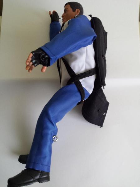

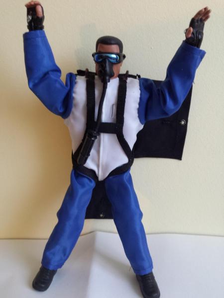

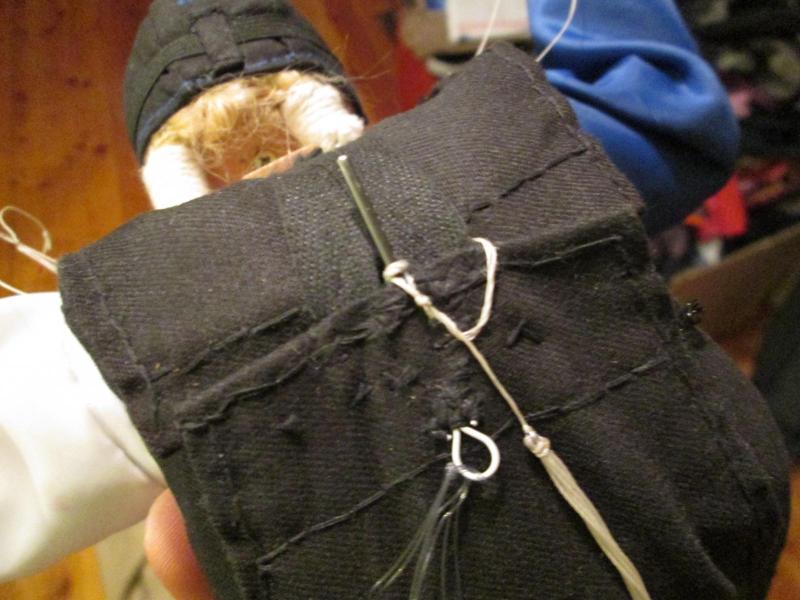

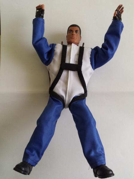

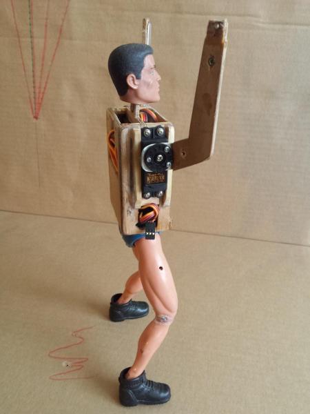

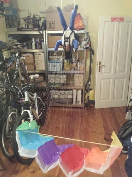

witk45 Opublikowano 24 Grudnia 2015 Autor Udostępnij Opublikowano 24 Grudnia 2015 Witam przedświątecznie! Felix jest gotów! Tak wyglądał po zakończeniu prac budowlanych: Tak po ubraniu i uzbrojeniu w plecak z uprzężą: A dzięki szczodrości Andrzeja jest też wersja do skoków wysokościowych Teraz zabiorę się za przeróbkę-wg wskazówek Henia-czaszy/latawca. Jednak ma błędy w olinowaniu. Bo jakby co, to spadochron zawsze można zmienić Wzrost skoczka to standard ActionMana tj. około 30 cm, masa będzie ok. 0,6-0,7 kg. Prawa ręka będzie otwierała spadochron, stąd ten wkręt do którego będzie zamocowana linka wyciągająca. Wg jego protoplasty(hangtime ultimate RC S) linki sterownicze miały przebiegać przez uszko D tylnej taśmy i miały być zamocowane na dłoniach. Po próbach okazuje się, że to daje mniejszy zakres sterowania/ugięcia krawędzi spływu niż system Bazi, czyli przez oczko w dłoni do mocowania taśm. I tak będzie u Felixa. A niezależnie od tego to dotarły do mnie już wszystkie części do Bazi/Mańka. Tak więc na wiosnę będzie ICH TROJE Z najlepszymi życzeniami na święta Odnośnik do komentarza Udostępnij na innych stronach Więcej opcji udostępniania...

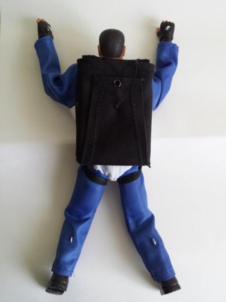

witk45 Opublikowano 10 Stycznia 2016 Autor Udostępnij Opublikowano 10 Stycznia 2016 Felix właściwie gotowy do skoku z czaszą/latawcem z odświeżonym olinowaniem i mały filmik z prób systemu otwarcia-jak dla mnie działa bez zarzutu próby Felix.wmv spakowany plecak nie jest może najbardziej estetyczny(widoczna czasza i tak ściśnięta na maxa)-ale mam nadzieję, że to się zmieni Jestem gotów do prób Felixa w tej konfiguracji pzdr Odnośnik do komentarza Udostępnij na innych stronach Więcej opcji udostępniania...
