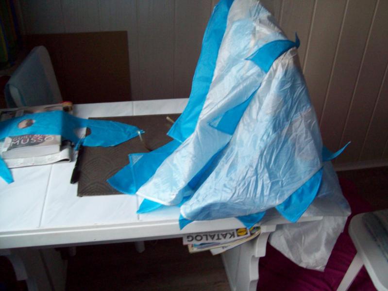

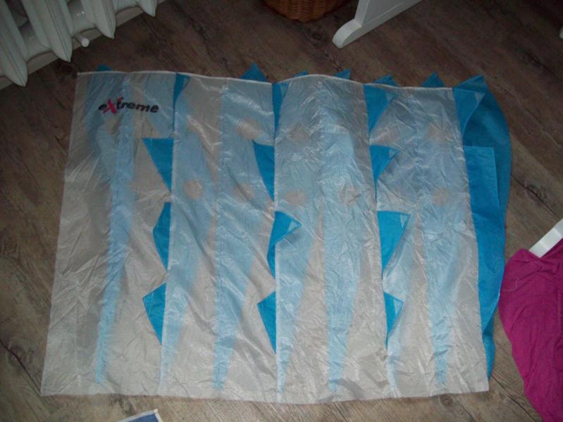

mayster8405 Opublikowano 11 Lutego 2019 Opublikowano 11 Lutego 2019 Akurat jak przeglądałem latawcowe szpargały, znalazłem pierwszego mojego " nielota". Materiał z którego szyłem był nowy i fajna gramatura.Jakoś mnie naszło i z tego materiału wykombinowałem cały kpl profili do spadochronu o wym 70x151cm Profile ciete były na gorąco.Najtrudniejsza robota której nie lubię to obszywanie elementów które będą na zewnętrz i wzmacniane ,Materiał jest cienki i trzeba uważać aby go nie naciągać. Górna i dolna powierzchnia będzie koloru białego/mam tylko taki/ cdn

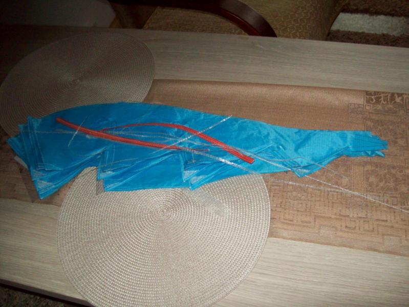

mayster8405 Opublikowano 13 Lutego 2019 Opublikowano 13 Lutego 2019 Wczorajszy prawie cały dzień, poświęciłem na obszywaniu profili. Szycie delikatne, bo w naddatek materiału szerokości 8m/m musiałem wszyć pasek wzmacniający szer 4m/m z mylaru, plus dodatkowo punkty mocowania linek. Uff, ale już będzie z górki. Zauważyłem, że inne spadochrony były obszywane bez wzmocnień, tylko na zakładkę.Ja obrałem metodę jak opisałem i wzorowałem się na latawcach. Musiałem uważać aby w sumie spadochron zachował miękkość w składaniu i zachował te same gabaryty. Teraz wzorniki i cięcie dolnych i górnych paneli. cdn Witek nie gniwaj się, że opisuje szycie spadochronu w Twoim temacie, ale uważam że wszystko w jednej kupie bardziej zachęci do tej dyscypliny, bez dodatkowego szukania w necie i latania po tematach.

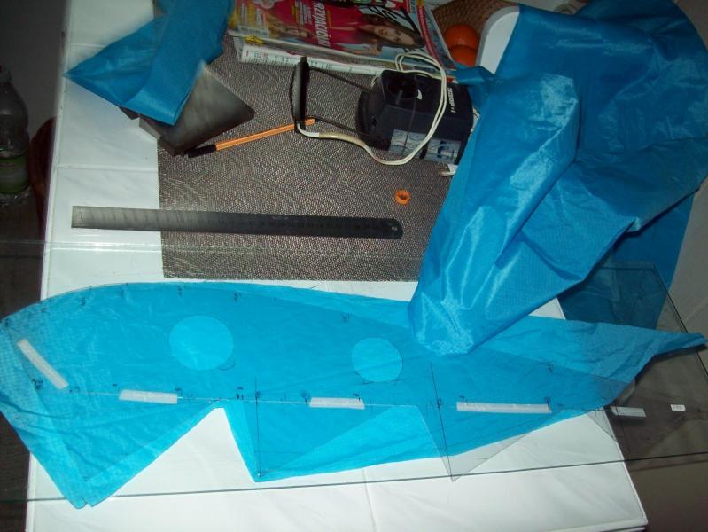

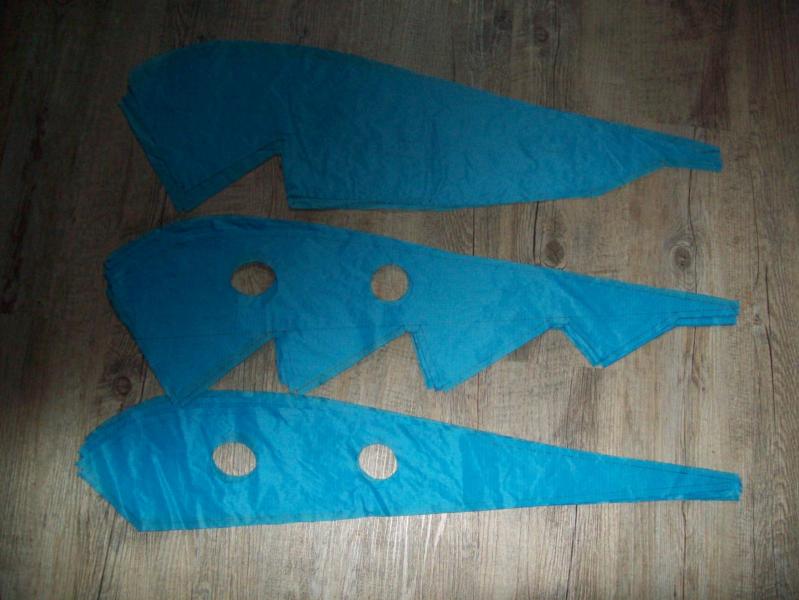

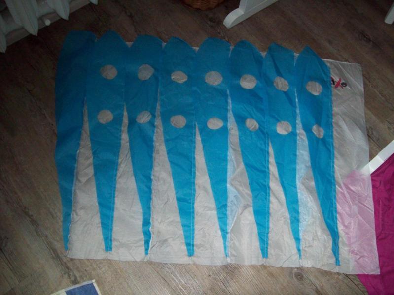

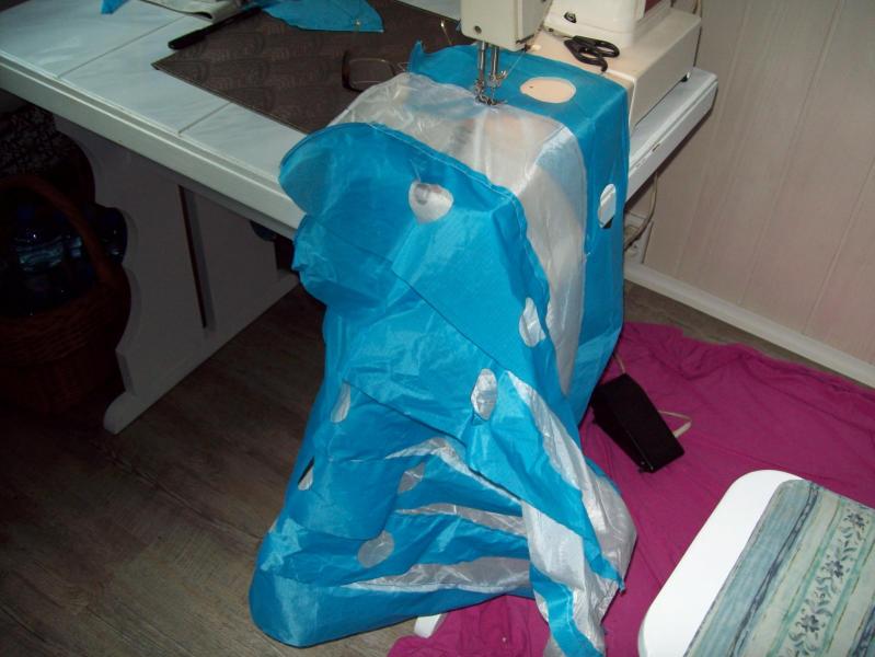

mayster8405 Opublikowano 15 Lutego 2019 Opublikowano 15 Lutego 2019 Wczorajszy i dzisiejszy dzień poświęciłem na wycięciu 7-miu segmentów dolnych brytów i wzmocnienie natarć. Dzisiaj od rana wszywałem profile. . Trudności we szyciu sprawiają profile z wypustkami do linek, gdyż linia szwu musi być przerywana w końcowej części brytów bo naddatek profilu musi być inaczej zakładany/ ciężko wytłumaczyć/ ! Na obecną chwilę wygląda to tak; Gotowa część dolna spadochronu Teraz cięcie górnych brytów no i dalsze szycie. cdn
mayster8405 Opublikowano 16 Lutego 2019 Opublikowano 16 Lutego 2019 Przy sobocie nie chce mi się robic i tylko wyciąłem górne bryty.Obszycie i wszycie ich jutro albo w poniedziałek. Staram się szyć w miarę dokładnie ale miękkość materiału nie ułatwia tego.
