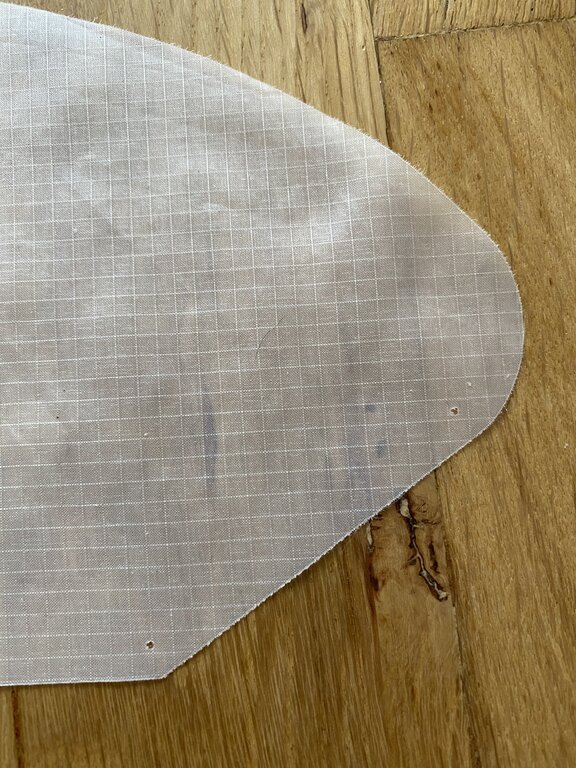

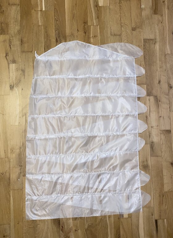

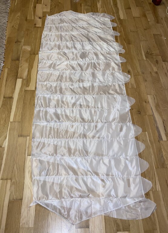

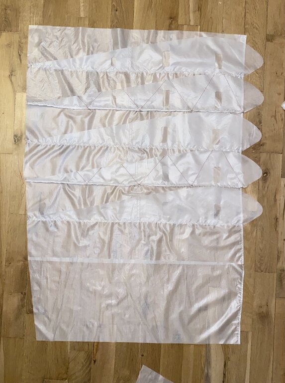

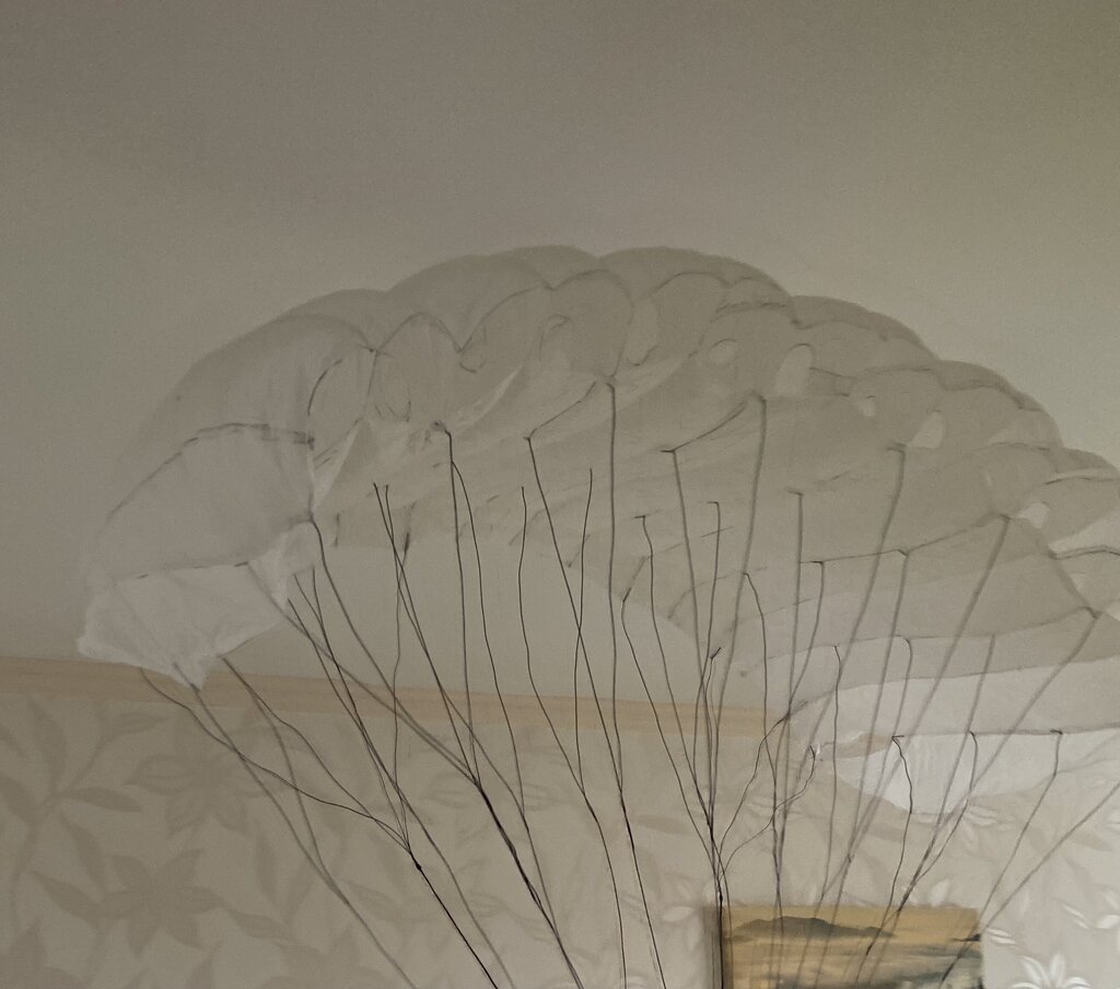

Opracowałem profil który pozwoli na prawdę lecieć spadochronowi do przodu. ? Te ogólnie użytkowane profile - są proste w obróbce i dalszym szyciu, ale ten wielki wlot psuje prawie wszystko.

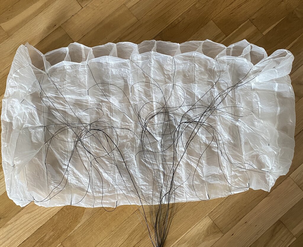

Najpierw zrobiłem spadochron z folii - tak dla sportu.
No i przyszedł czas na spadochron z tkaniny F111. Niestety dysponowałem tylko buałym materiałem.

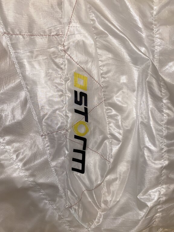

Obrys czaszy jest eliptyczny, zastosowany profil typowy do „szybkich” spadochronów. Skrzydło ma około 1m2. Obrys czaszy - to spadochron PD Storm.

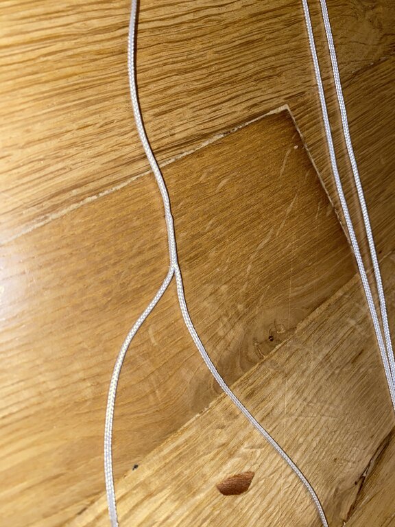

 Zostało zrobić linki i próby... ? Pierwotnie miał to być spadochron który będzie rzucany z drona DJI Phantom 3, ale chyba nie bardzo ten dronek dźwignie masę około 1200g (skoczek i czasza). Wiec muszę zrobić mniejsza czaszę.

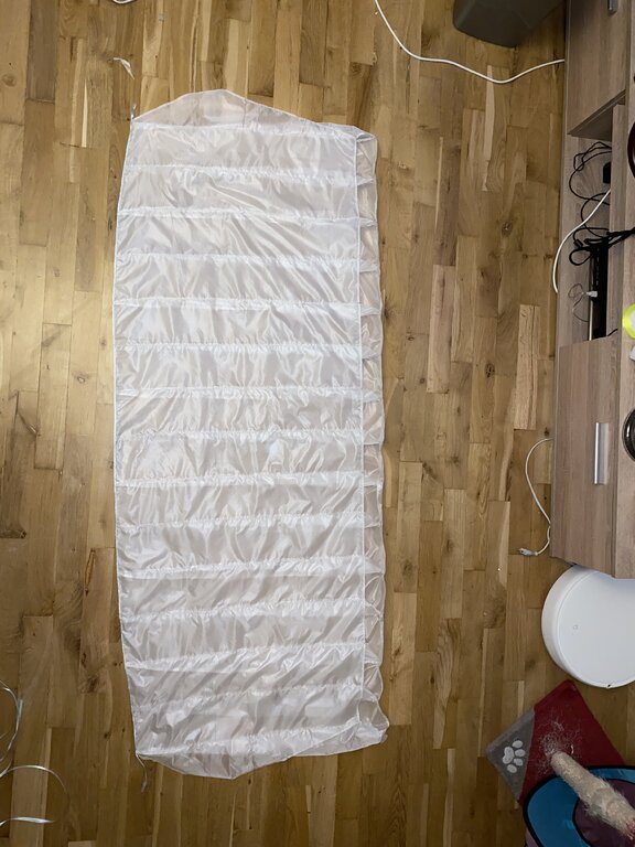

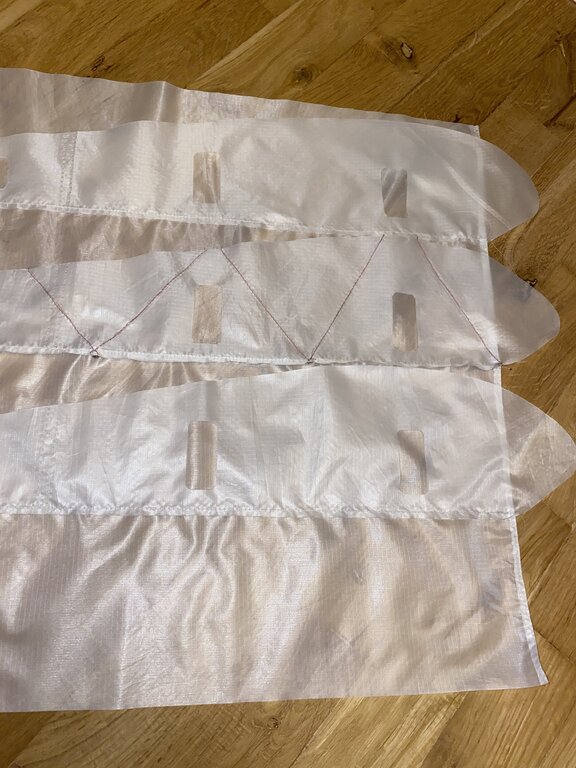

Akurat miałem to szczęście, ze kolega ma dis duży laser i wszystkie części były wycinane laserowo. Projekt zrobiony w dwóch programach. Corel i Rhino.
Jak wiadomo - bryty górne - szczególnie w czaszy eliptycznej - mają swój specyficzny kształt. To nie są proste paski. ?

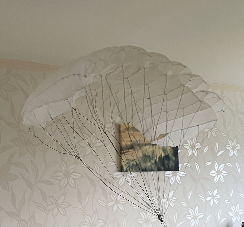

A czasza piękna??
Będę czekał niecierpliwie na film z jej lotów.
Muszę przyznać że czasza wyszła Ci elegancko?. Widzę że dbasz o wzmocnienia noska i wlotów na natarciu bo to gwarancja wytrzymałości i geometrii całego skrzydła. Nie wiem jak Ty, ale ja wszywam profile w górne panele na samym początku bo jest trudniej/ no trochę ?/ i nie muszę "ciągnąć" dolnego poszycia. Szkoda że ten materiał nie daje się łatwo barwić, bo ja też mam tylko biały i blado niebieski./ trochę skąpo w kolorach/.
Ciekaw jestem tego Twojego profilu, jak się będzie zachowywał w powietrzu, jak się spadochron będzie napełniał .
Jakie A/R ma ten spadochronik?
Napisz coś więcej.
PZDR
Witaj.

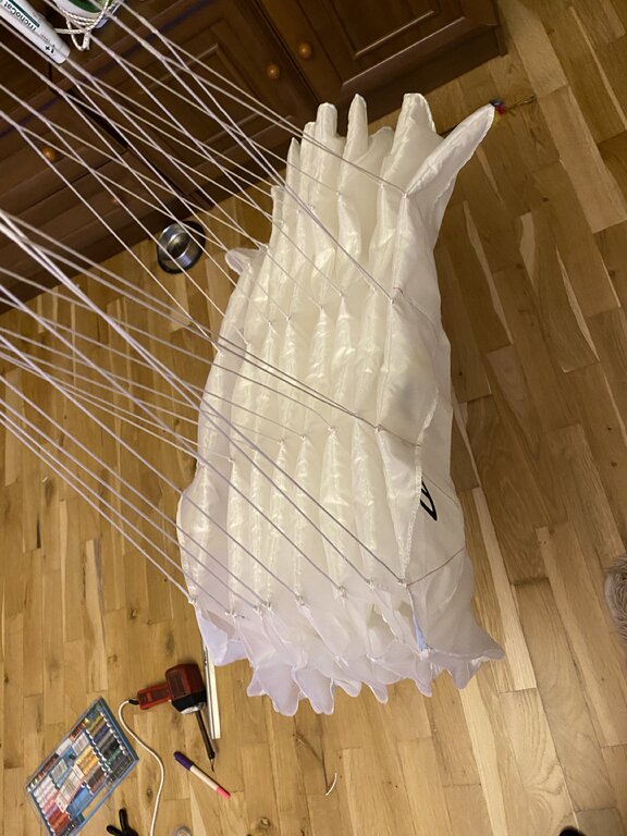

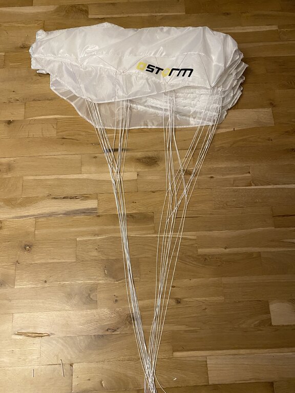

Czaszę już prawie skończyłem - zostało bardzo niewiele. Już są zamontowane linki i już szalałem po pokoju żeby sprawdzić jak chętnie czasza się przemieszcza, czy jest odpowiedni kąt. Na pierwszy rzut oka wydaje się, ze jest ok, ale konkretnie to wyjdzie jak skrzydło poleci przynajmniej z górki.
Przewiduje, ze czasza powinna się szybko przemieszczać. Niestety materiał F111 lekko przepuszcza powietrze co w przypadku takich czasz - psuje to efekt. Najlepiej zrobić czasze z ZP.

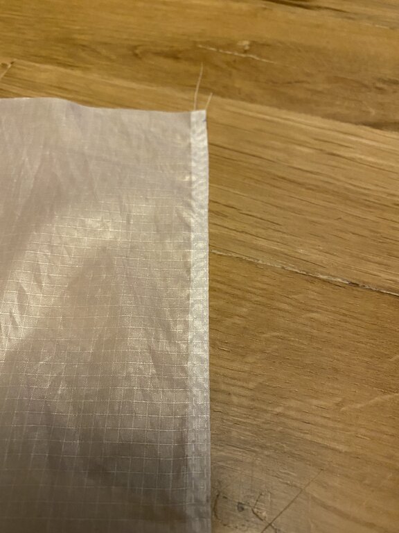

Ripstop paralotniowy nie nadaje się z uwagi na swoją sztywność. On jest w prawdzie lekki, ale jest za sztywny. Proces kalandrowania materiał zyskuje zerową przepuszczalność powietrza (pożądane w paralotniarstwie), ale też sztywność (Niepożądane w spadochroniarstwie).
Stąd materiały spadochronowe są podobnej wagi co materiały paralotniowe, jednak aby uzyskać nieprzepuszczalność - pokrywane są odpowiednimi silikonami. Powszechnie stosowanym materiałem do produkcji spadochronów (również modeli) jest materiał jak już wspomniałem F111. Czasem używa się materiału ZP (Zero Porosity).
