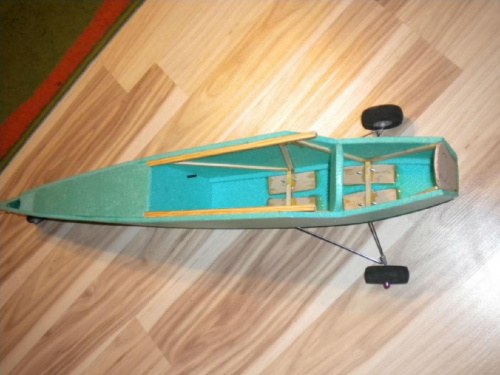

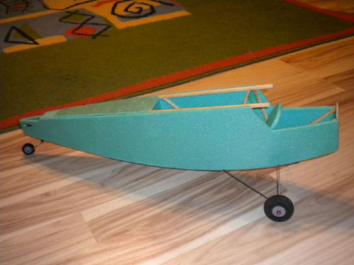

Czołem :D jak w temacie czyli następne RWD 5 z depronu. Dodam że jest to mój pierwszy model RC wcześniej nigdy nie latałem i mam zamiar się nauczyć na tym modelu i bardziej zgłębić tajniki modelarstwa :) Kadłub na ukończeniu może jeszcze w tym tygodniu uda mi się go okleić taśmą pakową. Stery już gotowe wystarczy przykleić i zamontować orczyki. Postanowiłem ciut zmodyfikować projekt i zastąpić tylną płozę skrętnym kołem (koło obraca się o 360 st.). Silnik zakupiony to TowerPro 2410-8T-4Y - 890KV 90W, i dwa serwa Serwo TowerPro SG-90 - 9g - 1,2kg/cm, :D Aparatury, regla, elektrowni i ładowarki na chwilę obecną nie posiadam, ale przyjdzie na nią czas do końca marca :) Ogólnie wszelka konstruktywna krytyka mile widziana :wink: Zdjęcia poniżej

Bardzo ładnie wykonany model, pogratulować. Tylko wręgę silnika mogłeś pierw wyciąć przed założeniem, bo po wklejeniu możesz mieć jakoś mało miejsca przy wycinaniu :D . Czekam na dalsza relacje.
Widać ze modelarzy jest coraz wiecej :rotfl:
Silnik jest na okrągłej podstawce tak że tam nic nie będzie wycinane tylko wiercone w tym okręgu trzy otwory na śruby mocujące silnik :)
Teraz tak przymierzyłem stery i chyba ciut bowdeny puściłem za blisko ogona co powoduje dość napinanie się w bok popychacza. Jutro dodam zdjęcia o co mi chodzi żeby to zobrazować. A tym czasem nasuwa mi się pytanie a mianowicie popychacz łącze z orczykiem zwykłą "zetką" a jak przeplatacie "zetkę" gdy stateczniki są już przyklejone czy jeszcze przed przyklejeniem ?

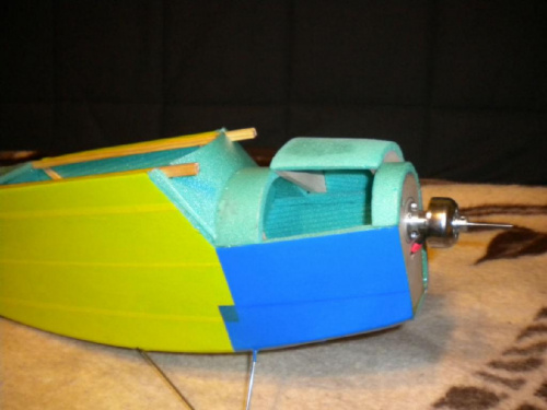

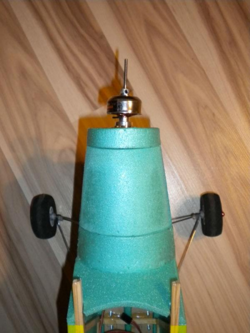

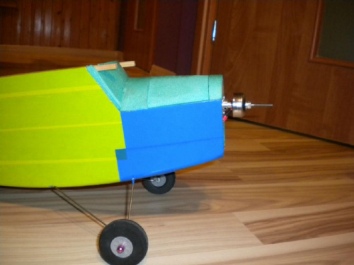

Też mam przy serwie przykręcane :) wczoraj prace trwały do późna a dzisiaj zamieszczam efekty. Fakt co fakt oklejanie kadłuba nie idzie mi za pięknie ale jak na pierwszy raz jak na razie jestem zadowolony :) Jak myślicie co do wykłonu silnika wystarczy czy może za duży?
Jeszcze zrobiłem obudowę silnika odpinaną a zamierzam zamocować ją na magnesach i tutaj pytanie czy na łączeniu zastosować magnes z magnesem czy magnes z kawałkiem blaszki?
Zostaw tak jak jest. Po oblocie zobaczysz czy trzeba coś zmienić. :wink:
Do połączenia obudowy silnika z kadłubem zastosuj małe magnesy neodymowe.

Wystarczy mały magnes neodymowy i wklejony wkręt.
i o to mi właśnie chodziło :)

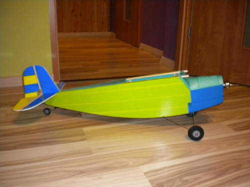

i tak właśnie oglądam przy oklejaniu i skopałem na maksa statecznik pionowy :evil: normalnie spierd...... ... różnica 2 mm niby mało ale taśma pakowa jeszcze to potęguje ... jakie wasze zdanie na ten temat ? Zrywać czy już zostawić ? ... kopie po oczach jak nie wiem co ....
Dołączona grafika
Jak będzie latał to założę się że nie będziesz widział tego mankamentu :wink:
