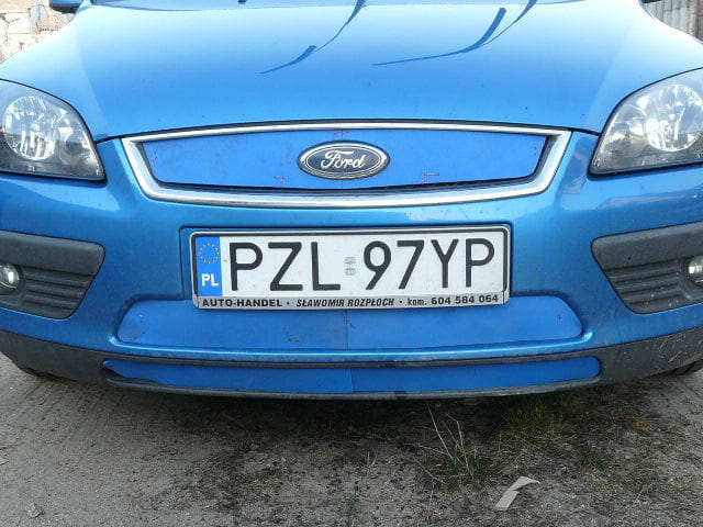

Z termostatem jest wszystko w porządku. Tylko na krótkich przejazdach do 20km zauważyłem że potrzebuje dłuższego czasu aby osiągnąć normalną temperaturę pracy. Jednak przy niskich temperaturach przepływ powietrza przez komorę silnikową jest co prawda taki sam ale chłodzenie jest wielokrotnie bardziej intensywne i stąd ten dłuższy czas. Zrobiłem to tak.
Dołączona grafika
Silnik to 1,6 TDCI i zaważyłem że nagrzewa się szybciej. Kwestia większego zużycia paliwa przez niedogrzany silnik nie budzi wątpliwości. Jak widać na zdjęciu mam przysłonięte wloty a nie zasłoniętą chłodnicę. Między chłodnicą a wlotami jest odległość ok 20cm a komora silnika nie jest szczelna więc podczas jazdy jakieś chłodzenie występuje. Po nagrzaniu silnik trzyma temperaturę i nawet gdyby na światłach temperatura zacznie rosnąć (nie zdarzył się) jest jeszcze wentylator.
W Fokusach IV jest już wbudowana zasłona chłodnicy regulowana termostatem. Co świadczy że jednak firmy samochodowe dostrzegły ten problem.
Dwa lata temu jechałem w dłuzszej trasie podczas dużego mrozu. Przy zwiększaniu prędkości podczas wyprzedzania ciężarówek temperatur silnika wyraźnie spadała. Podczas jazdy po mieście i przy mniejszych mrozach temperatura utrzymuje się na normalnym poziomie. Warto po prostu sprawdzić kiedy nalezy zasłonić chłodnicę i jak duża powierzchnia ma być zasłonięta. Warto też pamiętać o jej odsłonięciu we własciwym czasie :wink:
