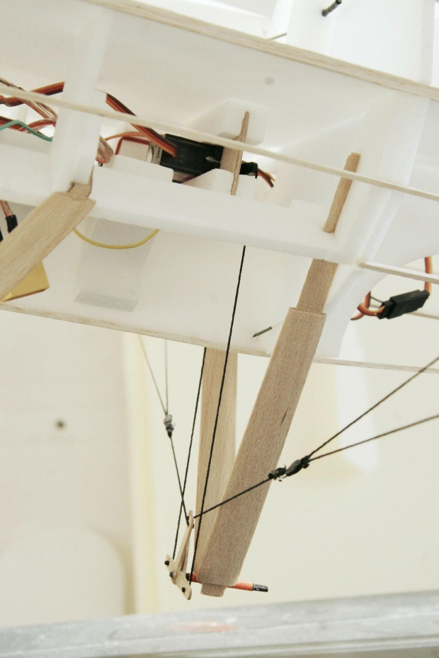

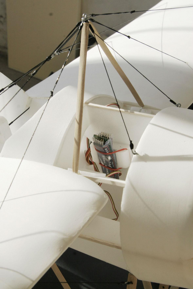

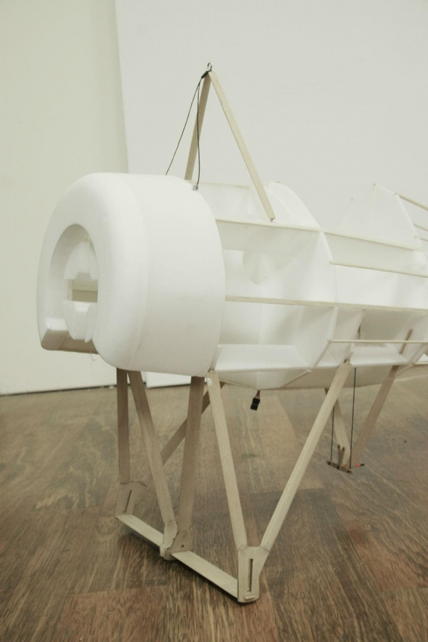

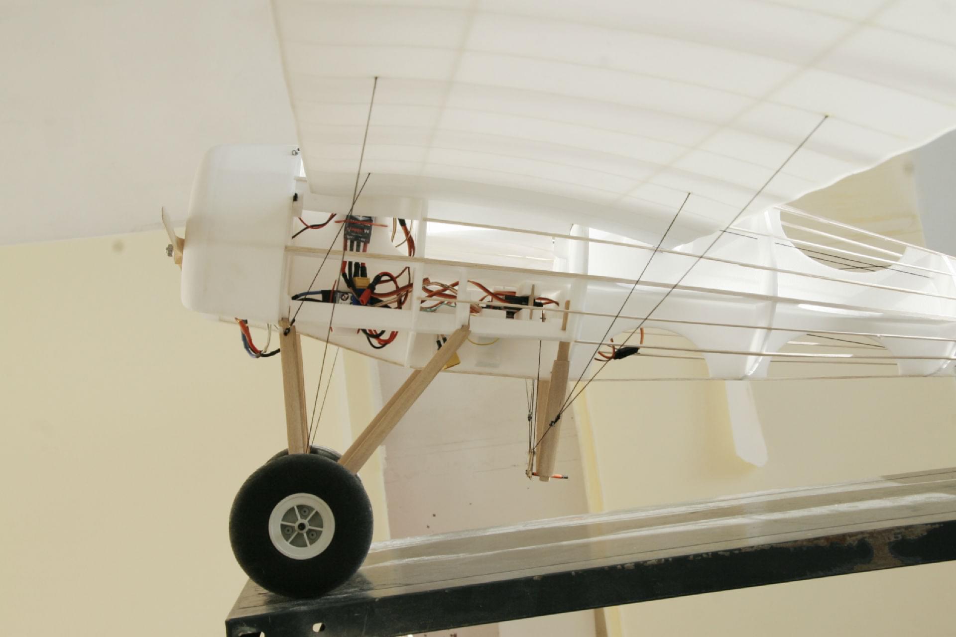

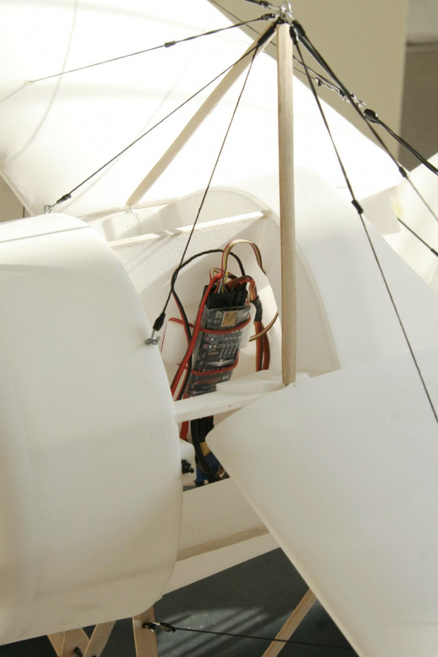

obsydian1000 Opublikowano 7 Lutego 2012 Opublikowano 7 Lutego 2012 Witam. Chcę Wam pokazać prawie ukończony model. Jeszcze nie jest skończony, ale z chęcią poczytam wasze opinie na jego temat. Pozdrawiam Adrian Król Wyżej kilka zrzutów ekranowych projektu i niżej kilka fotek z realizacjii.

obsydian1000 Opublikowano 8 Lutego 2012 Autor Opublikowano 8 Lutego 2012 Może ja napiszę kilka pierwszych słów o tym samolocie. Zaprojektowałem go przy użyciu kilku programów w tym oczywiście programu do grafiki 3d. Inspiracją dla mnie przy tworzeniu tego projektu było stworzenie samolotu o niskiej wadze, stosunkowo dużej wytrzymałości konstrukcji. Ważny był dla mnie także końcowy efekt wizualny gotowego modelu oraz możliwość złożenia (sklejenia samolotu) w jak najkrótszym czasie. Oczywiście projektując całą konstrukcję brałem pod uwagę materiały, z których samolot będzie wykonany . Główne materiały, z których model jest wykonany to: -XPS- (styrodur) o nieco innych właściwościach niż ten najczęściej spotykany. -Balsa Fornir- okleina naturalna gr 0,6mm. Użyłem jeszcze znikomych ilości włókna węglowego, trochę drutu, rurki termokurczliwe, linki i oczywiście lekką szpachlę do szpachlowania XPS bez której cały projekt byłby nic niewart. Dojdzie oczywiście jeszcze farba, folia. Na razie tyle.

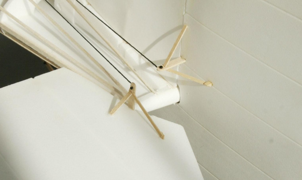

robertus Opublikowano 8 Lutego 2012 Opublikowano 8 Lutego 2012 Jestem pod wrażeniem lotek, bo widzę, że skrzydła będą się skręcać tak?
obsydian1000 Opublikowano 8 Lutego 2012 Autor Opublikowano 8 Lutego 2012 tak. tak jak w oryginale. z małą różnicą w tym samolocie skrzydła dodatkowo skręcają się całe , w przedniej części są zamontowane na przegubie, natomiast tylnia część skrzydła porusza się w jednej osi (góra dół). zastosowałem takie rozwiązanie z uwagi na nieco za małe wychylenia samych końcówek skrzydła spowodowane zbyt wysoką ich sztywnością. przes to odciążyłem serwomechanizm i poprawiłem sprawność i tego nietypowego oryginalnego rozwiązania.
piotrp Opublikowano 8 Lutego 2012 Opublikowano 8 Lutego 2012 Model sprawia wrażenie filigranowego, lekkiego, co bardzo pasuje do tego samolotu. Przyjemnie popatrzeć na tak czystą i dokładną robotę. Jestem pod wrażeniem i czekam na dalszą relację z budowy.
obsydian1000 Opublikowano 9 Lutego 2012 Autor Opublikowano 9 Lutego 2012 Jeszcze jedna ciekawa informacja. Samolot gotowy do lotu z zapasem prądu 2s 3,6 A nie przekroczy 900gr. Na razie waży 800 gr dojdzie jeszcze folia farba i lakier. Powieżchnia skrzydeł – 0445 m2
