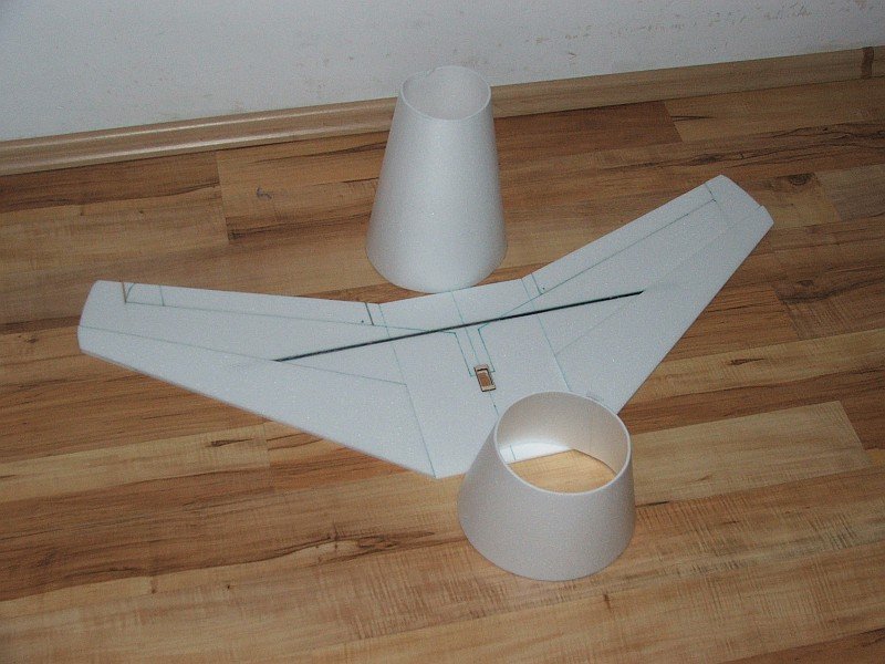

robertus Opublikowano 20 Lutego 2012 Autor Opublikowano 20 Lutego 2012 Kupiłem depron 6mm i 3mm i zacząłem zabawę. Będę robił samolot z planów KenChen'a, są prostsze. :mrgreen: Skrzydło jest z depronu 6mm+3mm, jak widać KFm-2 Wzmocnienie to rurka węglowa 5mm Tuby kadłuba są z depronu 3mm Tu taka moja obserwacja. Biały depron rewelacyjnie się wygina. W porównaniu z nim podkłady pod panele są mniej elastyczne i mniej zwarte (mają większe bąbelki tworzywa). Zawinięcie tuby na kadłub nie nastręczyło mi żadnych problemów.

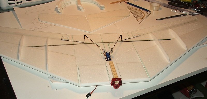

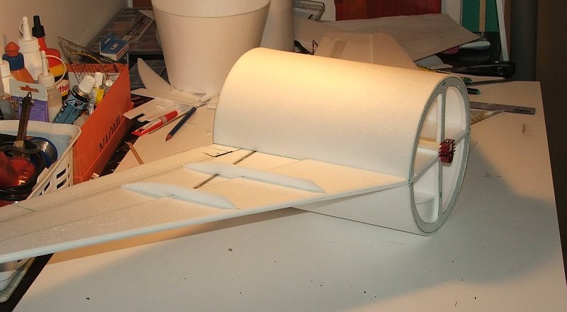

robertus Opublikowano 23 Lutego 2012 Autor Opublikowano 23 Lutego 2012 Skrzydło jest już gotowe. Niestety nie zauważyłem błędu w planach. Zawiasów takie jak sugeruje plan nie da się zrobić, bo blokuje rurka węglowa wzmacniająca skrzydło. Zależy mi na wykorzystaniu jednego serwa na lotki. Zrobiłem jak poniżej. Jak widać siły nie działają prostopadle. Przymierzałem się też do bowdenów, ale na skrzydle zbyt mocno musiały by zakręcać, blokowały się w otulinie. Jak niczego innego nie wykombinuję a to rozwiązanie nie będzie dobrze działało to zamontuję dwa serwa 5g. I kreskówka: A-10 jest rewelacyjny.

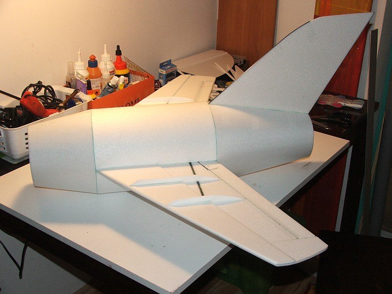

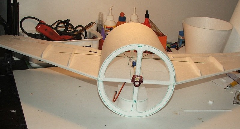

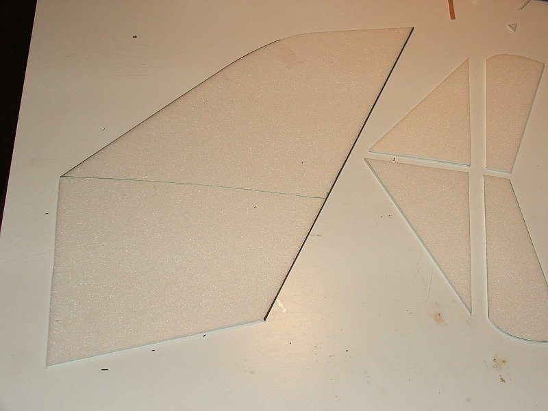

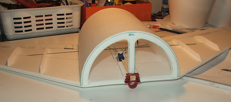

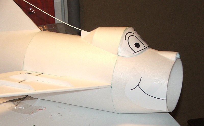

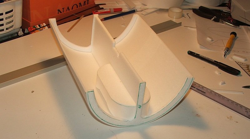

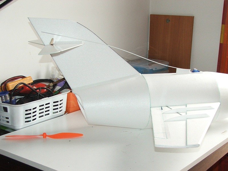

robertus Opublikowano 24 Lutego 2012 Autor Opublikowano 24 Lutego 2012 Dzisiaj podłubałem: Pokrycie centralnej części kadłuba depronem 3mm Dolna część. Widoczny pojemnik na elektronikę. Zmontowane razem Chyba dobrze mi idzie bo element zachowuje równowagę. W planach nie było statecznika pionowego, wyciąłem go na oko z depronu 3mm. Wzmocniony paskiem węglowym na krawędzi Zamontowany w kadłubie
sławek Opublikowano 25 Lutego 2012 Opublikowano 25 Lutego 2012 Czyste szaleństwo -EDF bez EDFa .Widzę Robert że zapoznałeś się wreszcie z Depronem a nie podkładami. Tylko szkoda że statecznik pionowy nie wygląda jak w 15stce , wiem że wycinałeś go na oko ale brak charakterystycznego " WYSTAWANIA " go po za ogon .(przy okazji otrzymał byś statecznik poziomy dalej od skrzydeł ) Wewnętrzne wręgi to chyba też nie do końca dobry pomysł -pierwowzór usztywnione miał wnętrze pionowymi elementami wzdłuż kadłuba ,coś jak statory w EDF i to wystarczy do takiego kadłuba i nie daje strat ciągu, nie wiem czemu to zostało zmienione w planach. Mig w twoim wykonaniu wygląda jakoś mniej karykaturalnie od naszego kolegi z Chin i dla tego proponował bym pomalować go bardziej REAL a nie CARTOON włącznie z dodaniem przezroczystej kabiny. Na zakończenie wszystkich spytam: jak by wyglądała latająca karykatura tego SAMOLOTU PS wydaje mi się że popularność takich modeli jest związana bardziej z podświadomą chęcią posiadania JETA bez widocznego śmigła na d..pie lub w dziurze po środku kadłuba bo karykaturalny kadłub na schowanie zwykłego śmigła właśnie pozwala .

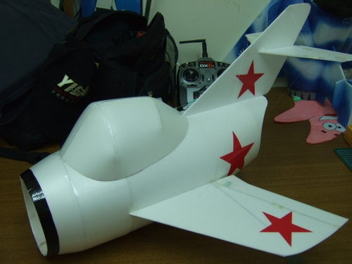

robertus Opublikowano 25 Lutego 2012 Autor Opublikowano 25 Lutego 2012 Czyste szaleństwo -EDF bez EDFa . EDF dla ubogich Plany są KenChena, ale faktycznie są inne niż to co widać w jego prototypie. Cenna uwaga z tym statecznikiem. Nie chciałem jednak aby za bardzo wystawał, obawiam się o wyważenie. Między innymi też dlatego zrobiłem go z 3mm depronu. Tak wygląda ogon na gotowo.

sławek Opublikowano 25 Lutego 2012 Opublikowano 25 Lutego 2012 W pierwowzorze silnik był mocowany bardziej z przodu co ułatwiało wyważenie i zapewniało leprze "dostarczanie" powietrza dla napędu. Statecznik pionowy bliższy orginałowi chyba praktycznie nie zmieni ci wyważenia a doda Migowego wyglądu. ps widzę ze poprawiłeś to podcinając kadłub-i bardzo dobrze -jest lepiej ale podetnij więcej wraz ze statecznikiem w kadłubie.
