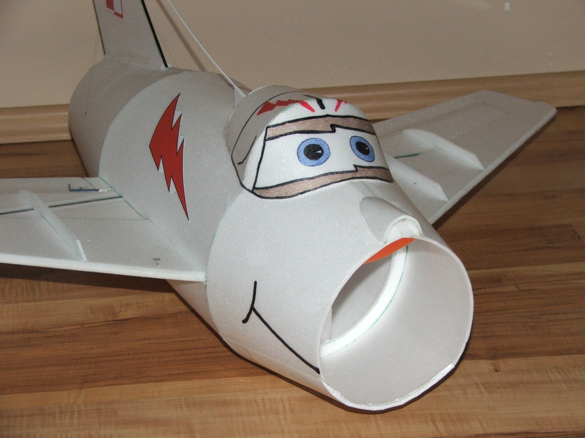

ssak1 Opublikowano 25 Lutego 2012 Opublikowano 25 Lutego 2012 :rotfl: Dla tego ostatniego zdjęcia warto było śledzić wątek.
Tomek Reda Opublikowano 25 Lutego 2012 Opublikowano 25 Lutego 2012 Jeszcze czerwony powiewający język

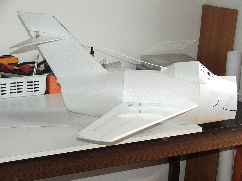

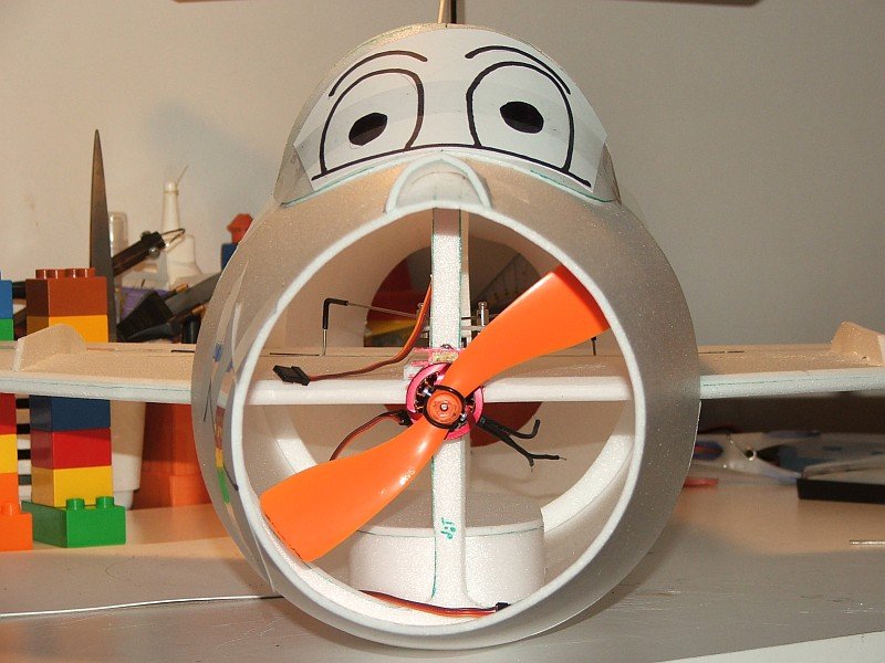

robertus Opublikowano 26 Lutego 2012 Autor Opublikowano 26 Lutego 2012 Przymiarka napędu. Silnik emax cf2805 i śmigło 10x4,7SF obcięte na 6 call Zwęziłem statecznik pionowy. Taki bardziej mi się podoba. Konstrukcja już prawie gotowa. Bez regulatora i baterii waży 185 gram. Myślę nad usztywnieniem statecznika poziomego. Trochę się chwieje. W prototypie zauważyłem linki naciągowe. No i jeszcze wyznaczyć ŚC, w planach nie zaznaczono. Edit: Waga do lotu to 293gramy, z pakietem 2S 1000mAh
sławek Opublikowano 26 Lutego 2012 Opublikowano 26 Lutego 2012 Wracając do innego miejsca mocowania silnika-w pierwowzorze/prototypie silnik był niemal z przodu co chwaliłem jako ułatwienie wyważenia ,teraz widzę że na dodatek był by ułatwiony dostęp do śmigła (można by było eksperymentować) Jak Robert udało ci się wstawić śmigło skoro masz znacznie głębiej silnik? -razem z silnikiem?
robertus Opublikowano 26 Lutego 2012 Autor Opublikowano 26 Lutego 2012 Jak Robert udało ci się wstawić śmigło skoro masz znacznie głębiej silnik? -razem z silnikiem?Bez problemu. Wlot jest na tyle duży, że można swobodnie manipulować.

robertus Opublikowano 10 Marca 2012 Autor Opublikowano 10 Marca 2012 dzisiaj rano zrobiłem oblot. Przepraszam Dj., ledwo wstałem poszedłem na moje "lotnisko", o siódmej było zero wiatru. Filmu niestety nie mam, mój operator smacznie jeszcze spał. Mam dwie wiadomości, dobra i złą: Dobra to ta, że Miguś lata rewelacyjnie. Prowadzi się jak po sznurku. Zła to taka, ze chyba zatarły się łożyska w silniku. Ciężko się obracają. Na otarcie łez, z powodu braku filmu, fanom Migusia przedstawiam zdjęcie na gotowo i szczegóły wzmocnienia ogona żyłką wędkarską.
