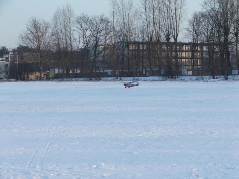

RWD Opublikowano 31 Stycznia 2013 Opublikowano 31 Stycznia 2013 Mój RWD latał na ASP-46 teraz lata na ASP-40 waga modelu do lotu 2550 gr (lata na 1/3 gazu) zrobiony wg. planów Schiera
