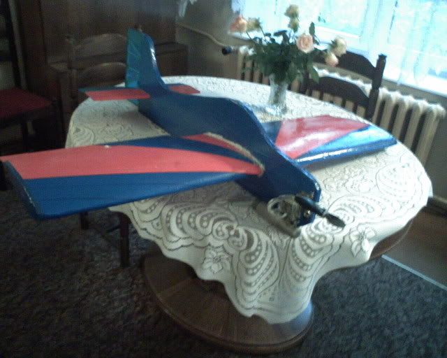

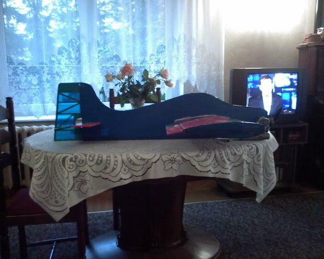

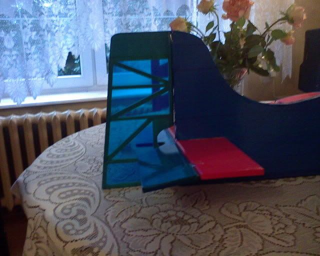

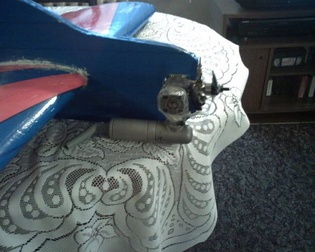

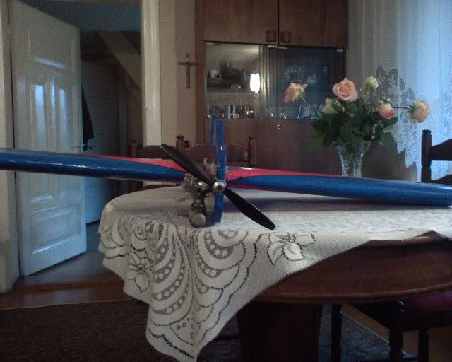

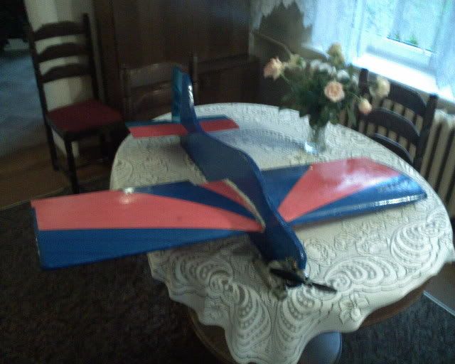

elektron Opublikowano 24 Października 2007 Autor Opublikowano 24 Października 2007 Obiedalem ze dam foty ale mi sie komorka zwalila i moge dac tylko te z przed 2 dni. Obecnie serwa juz siedza w ogonie, stery sa wklejone, i sa zrobione "skosy" od lotek do kadluba na stale tak to sie ma :
