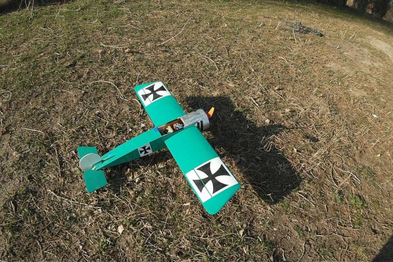

Irek M Opublikowano 26 Marca 2014 Autor Opublikowano 26 Marca 2014 Dziś - nie patrzcie na datę ostatniego wpisu - model został oblatany. Chciałem z ziemi ale raz już kilka miesięcy temu nie udało się dlatego dziś z ręki. Poleciał jak po sznurku - nie przypuszczałem, że będzie tak łatwo. Bałem się płytowego usterzenia ale nie musiałem niczego korygować w locie. Niestety kamerka wyłączyła się po 11sek więc nie ma filmu choć zabrałem ze sobą też kask i gopro... Jutro pewnie kolejny lot, a tak wyglądał po wylądowaniu:
pacek Opublikowano 28 Marca 2014 Opublikowano 28 Marca 2014 oj chyba do lotu założyłeś kółka od piperka
Irek M Opublikowano 28 Marca 2014 Autor Opublikowano 28 Marca 2014 Tak, koła celowo piankowe i jak największe by amortyzowały. Ale niestety - charakterystyczne podwozie modelu E zaczęło rozpadać się po 5 lądowaniach. Dlatego oryginalnych retro nie zakładam.
