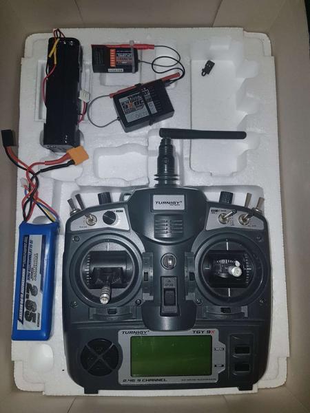

GBS Opublikowano 9 Kwietnia 2018 Opublikowano 9 Kwietnia 2018 Ostatnio kolega modelarz miała taką sytuację że po powiedzmy twardszym lądowaniu zasięg nagle mu spadł do około 10-15 metrów. Co się okazało po oględzinach, antena od odbiornika załamała się przy wyjściu z obudowy i to tak nieszczęśliwie że ekran nie stykał. Finalnie rozebraliśmy odbiornik i dolutowali ekran. Wszystko wróciło do normy. A odnośnie nadajnika to Turnigy 9X jest już 8 kanałowa i jak na swoją cenę to ma na prawdę spore możliwości. Można wgrać firmware pisany przez modelarzy który znacznie zwiększa możliwości tej aparatury. Sporo osób z niej korzysta więc jest sporo informacji na temat ustawień na forach. No chyba że sie dysponuje znaczną gotówką to wtedy możan sie rzucić na Futabe
kuzynek Opublikowano 2 Maja 2018 Opublikowano 2 Maja 2018 Po zmianie radia konieczne na ziemi zrób test zasięgu. W czasie testu model powinien być obracany tak by znaleźć się w różnych położeniach względem nadajnika. Ja miałem taki problem, że range test wypadał dobrze na ziemi, ale przy odpowiednio ustawionym modelu zasięg spadał do kilkunastu metrów. Przekonałem się o tym niestty dopiero w locie, ale udało się wyłądować. W Turnigy jest tylko jedna antena w odbiorniki i przez to jeśli jest mało miejsca w modelu to łatwo ją zasłonić regulatorem albo pakietem. Ja ostatecznie przesiadłem się na nadajnik i odbiornik FrSky. Też zaczynałem od tego oryginalnego Turnigy. Trzeba też sprawdzić jeśli kupowałeś używaną aparaturę czy anteny odbiorniku nie są uszkodzone, trzeba będzie rozkręcić odbiornik i zwierzęć też do środka. Wysłane z mojego VTR-L29 przy użyciu Tapatalka

maxiiii Opublikowano 2 Maja 2018 Opublikowano 2 Maja 2018 problem z zasięgiem zgina zakupiłem Za to pojawił się problem z failsafe. Ten odbiornik nie ma go . Po zaniku sygnału na wyjściach pozostają ostatnie ustawienia. Za to ten mały najprawdopodobniej oprócz failsafe ma ppm.
kuzynek Opublikowano 2 Maja 2018 Opublikowano 2 Maja 2018 Dokładnie o tym pisałem. Zostawiłem sobie aparaturę Turnigy i kupiłem w 77hobby nadajnik i odbiornik FrSky. Wymieniłem nadajnik w aparaturze i odbiornik w modelu i jest o wiele lepiej. Po pierwsze jest fail safe, jest przycisk range test, który zmniejsza zasięg na czas testu 30 krotnie. Dzięki temu nie trzeba daleko odchodzić od modelu, żeby sprawdzić czy jest zasięg. Jest akustyczna sygnalizacja zasięgu tzn. nadajnik (to nie wymaga żadnej przeróbki w aparaturze) piszczy kiedy zasięg się kończy itp. lata mi się teraz bardziej komfortowo i przestałem się martwić czym, że zrobię komuś krzywdę, bo straciłem zasięg. Wysłane z mojego VTR-L29 przy użyciu Tapatalka
maxiiii Opublikowano 2 Maja 2018 Opublikowano 2 Maja 2018 A tak przy okazji to ile metrów możesz odejść w trybie range test?
kuzynek Opublikowano 2 Maja 2018 Opublikowano 2 Maja 2018 Tak szacuje że jakieś 30-40 metrow. Wysłane z mojego VTR-L29 przy użyciu Tapatalka
maxiiii Opublikowano 2 Maja 2018 Opublikowano 2 Maja 2018 To chyba trochę za mało powinno być ok 80-100.
kuzynek Opublikowano 2 Maja 2018 Opublikowano 2 Maja 2018 Nie odchodziłem do utraty zasięgu. Upewniłem się że mam zasięg i to mi wystarczyło. Nie robiłem jeszcze testu maksymalnego zasiegu, bo aż tak daleko na razie nie latam i nie chciało mi się iść. Wysłane z mojego VTR-L29 przy użyciu Tapatalka Sprawdziłem na szybko na stronie 77hobby i zasięg mojego odbiornika to jakieś 1500 metrów. Jeśli jest 30 krotnie zmniejszany w trybie testu zasięgu to granicą jest 50 metrów. Wysłane z mojego VTR-L29 przy użyciu Tapatalka
