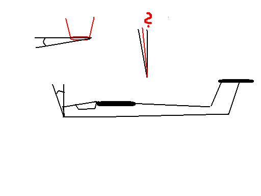

anakinmar1253 Opublikowano 15 Maja 2012 Opublikowano 15 Maja 2012 (edytowane) Witam, zamierzam zamontować silnik i śmigło składane do mojego szybowca dł.80cm,rozp.140cm statecznik tylni (T) i nie wiem pod jakim kontem zamocować silnik kont.bmp Edytowane 26 Maja 2012 przez qpa

PK999 Opublikowano 15 Maja 2012 Opublikowano 15 Maja 2012 Od razu wszyscy z krzykiem. @anakinmar1253 silnik zamocuj pod właściwym kątem. Konto zawsze można zmienić jak będzie źle
anakinmar1253 Opublikowano 15 Maja 2012 Autor Opublikowano 15 Maja 2012 (edytowane) Od razu wszyscy z krzykiem. @anakinmar1253 silnik zamocuj pod właściwym kątem. Konto zawsze można zmienić jak będzie źle no ale jakieś fotki poglądowe lub www. z góry dziekuje Edytowane 15 Maja 2012 przez anakinmar1253

Gość Jerzy Markiton Opublikowano 17 Maja 2012 Opublikowano 17 Maja 2012 Wstępnie daj ze 3 stopnie w dół i 2 stopnie w prawo patrząc na model od tyłu. Nie ma jednej uniwersalnej recepty ! Właściwe ustawienie zależy od wielu czynników. Potraktuj to jako wstępne ustawienia do wklejenia wręgi a resztę doregulujesz podkładkami (ew. demontazem i ponownym wklejeniem wręgi w skrajnym przypadku) po oblocie. Temat był już tu wielokrotnie wałkowany: jak Wojtek - jałówce...... Podejrzewam, że większość Twoje pytanie odbiera jak demonstrację niechęci czytania. Pozdrawiam - Jurek

Princes Opublikowano 18 Maja 2012 Opublikowano 18 Maja 2012 ...przy takim małym modelu z nieco przesuniętym SC do tyłu nie trzeba ustawiać silnika wg.zaleceń kolegów.Wystarczy wyprowadzić go w taki sposób, aby wał silnika znajdował sie w linii prostej bez przesunięć...Poza tym jeszcze jest jedna rzecz ,a mianowicie jaki będzie montowany silnik (moc) oraz jaki dajesz pakiet....Proponuje silnik 450-600 max i pakiet Li-Po 7,4V 2100 mAh.Takie cos miałem i latało fantastiko!!! Pzdrawiam
