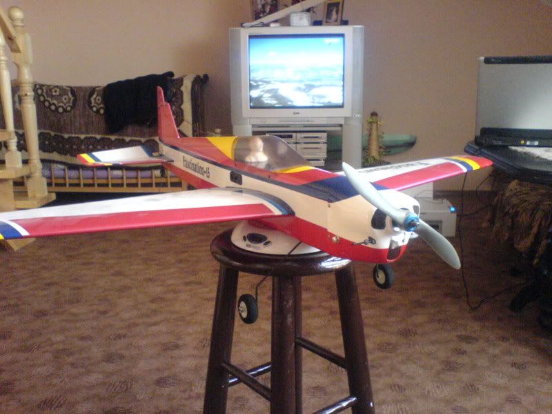

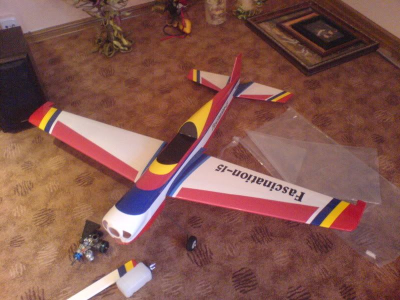

motyl Opublikowano 28 Stycznia 2008 Opublikowano 28 Stycznia 2008 Model gotowy do lotu 3x HS 81MG MVVS 4,6ccm HITEC 4ch 5x KAN 700 AAA 120ml na hapu hapu 35g ołowiu na ogonie W takim stanie 1312g, do tego dojdzie 120g paliwka i mamy poniżej 1450g W środe prawdopodobnie oblot
pacek Opublikowano 28 Stycznia 2008 Opublikowano 28 Stycznia 2008 kumpel ma większego brata fascination 50 a własciwie siostrę bo nazywa ją jolka, lata z silnikiem os46ax rewelacja
motyl Opublikowano 25 Marca 2008 Opublikowano 25 Marca 2008 Teraz i ja mogę napisać Drobne problemy z silnikiem rozwiązane, główny powód stara świeca, no i przede wszystkim do poprawnej pracy wymagana byłe przebudowa konstrukcyjna kadłuba a to dlatego ze nie zgodnie z planami zamontowałem większy silnik i to głowicą w dół, co owocowało przy nie zmienionym położeniu zbiornika zalewaniem na wolnych obrotach w pozycji poziomej, lub niedolaniem na wysokich przy pionowym wznoszeniu. Druga sprawa to przeróbka podwozia na duralowe i wzmocnienie spodu kadłuba Po przeróbkach i poprawkach modelik lata jak na sznureczku, teraz tylko dobrze się wlatać i ew korekty SC no i wychyły poustawiać pod rękę bo przy obecnych ma zbyt skuteczny SK , ale to już pikuś. nawiasem mówiąc modelik szuka nowego nabywcy
