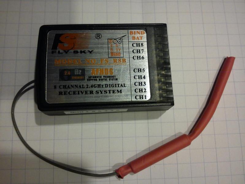

Max85 Opublikowano 17 Sierpnia 2012 Autor Opublikowano 17 Sierpnia 2012 Posłuchałem rady kolegi i zakupiłem sobie aparature Fly Sky FS-TH9X wiec mam juz wszystkie elementy (tak mysle) sek w tym ze pojecia nie mam jak to podłaczyc razem by zadzałało. Mam regulator z BEC-kiem wiec złacze 3pin łacze z pinami w odbiorniku przy napisie BAT czy raczej pod piny od danego kanału? np. CH3 (kanał 3) Kable Zółty + i niebieski - Łącze z silniczkiem? Zostaja przewody Czerwony i Czarny ze złaczka Tamiya to podpinam do pakietu zasilania. Serwo podpinam pod piny przy wybranym kanale np CH1. Nie jesten pewien czy dobrze podpinam BEC bo jesli podepne pod BAT to chyba nie bedzie mozliwosci sterowania obrotami znadajnika wiec raczej powinienem podpiac pod ktorys kanał czy zle kombinuje? Jak podepne pod kanał (CH...) czy bedzie mi zasilac odbiornik i serwo?
grabie2 Opublikowano 17 Sierpnia 2012 Opublikowano 17 Sierpnia 2012 Jeśli chodzi o BEC to jeśli regulator ma go wbudowanego to podłączasz go pod dany kanał +|-|sygnał, jeśli masz zewnętrzny BEC, lub pakiet do odbiornika to regulator podłączasz tylko nic|-|sygnał i pod bat podłączasz zasilanie +|-|nic Kolejność przewodów może być inna NIE PODŁĄCZ REGULATORA ODWROTNIE! Bo możesz spalić odbiornik, jeśli masz fly-sky to biały(sygnał) od strony napisów + na środku i - na dole. I NIGDY nie podłączaj dwóch lub więcej źródeł zasilania - na 100% spali się jedno z nich i być może odbiornik.
Max85 Opublikowano 17 Sierpnia 2012 Autor Opublikowano 17 Sierpnia 2012 Czyli rozumiem to tak: Do Bindowania odbiornika i nadajnika połaczyc tak jak w instrukcji zasilanie (u mnie BEC) z pinami BAT a po procesie bindowania podpiąć BEC (regulator i zasilanie ) do pinów wybranego kanału np.CH2 (kanału Przepustnicy) to pozwoli sterować silnikiem i zarazem zasili odbiornik i serwo. DZIEKI WIELKIE!!!

Max85 Opublikowano 18 Sierpnia 2012 Autor Opublikowano 18 Sierpnia 2012 Mam takie pytanie. Jak przedłuzyć antene tego odbiornika? Chyba że nie ma takiej potrzeby i ta taka krótka bedzie wystarczać.
szpachla Opublikowano 18 Sierpnia 2012 Opublikowano 18 Sierpnia 2012 Anteny nie ruszaj, taka ma być. To jest 2,4 GHz, długość fali mała = mała antena
Max85 Opublikowano 18 Sierpnia 2012 Autor Opublikowano 18 Sierpnia 2012 A ona wtedy moze być schowana w srodku modelu w kadłubie bedzie dobrze sciągać? czy musi wystawać troche nad model?
szpachla Opublikowano 18 Sierpnia 2012 Opublikowano 18 Sierpnia 2012 Teoretycznie musi wystawać ale w praktyce można mieć ją w środku. Zasięg będzie teoretycznie mniejszy ale raczej i tak na więcej niż 500 metrów nie odlecisz bo z takiej odległości nie widać już modelu. Jeżeli chodzi o ładowarkę to chyba opłaca się dołożyć do oryginalnego Imax B6 http://abc-rc.pl/p/1...-i-osprzet.html Możliwe że one się niczym nie różnią ale praktycznie to nie wiadomo co siedzi w środku tego Redoxa Alpha II (trzeba by rozebrać) Kupując Imax-a wiesz że będzie dobra. Edit: Aktywny element anteny to ten czerwony koniec. Reszta to zwyczajny przewód. Zrób dziurę w kadłubie i wyciągnij antenę na zewnątrz. Edit2: zasilacz do ładowarki najlepiej stary z komputera. Ja podłączam prosto pod kompa, ale trzeba mieć dobry zasilacz w kompie. A w terenie pod akumulator.

Max85 Opublikowano 18 Sierpnia 2012 Autor Opublikowano 18 Sierpnia 2012 Widziałem w sklepach modelarskich w necie ze mozna kupić specjalne anteny co umieszczane na modelu (coś jakby kawałek drutu czu tez rozciagana) to ja takiej nie podepne do tego odbiornika wiec nie jest mi taka antena potrzebna?
szpachla Opublikowano 18 Sierpnia 2012 Opublikowano 18 Sierpnia 2012 Link albo zdjęcie musisz podać bo tego jest tyle że ciężko określić o co ci chodzi. Ta antena jest dobra i nic z nią nie kombinuj bo nie trzeba. Zasada jest taka że jak coś działa to się tego nie naprawia. A druga zasada mówi że lepsze jest wrogiem dobrego. I tego trzeba się trzymać

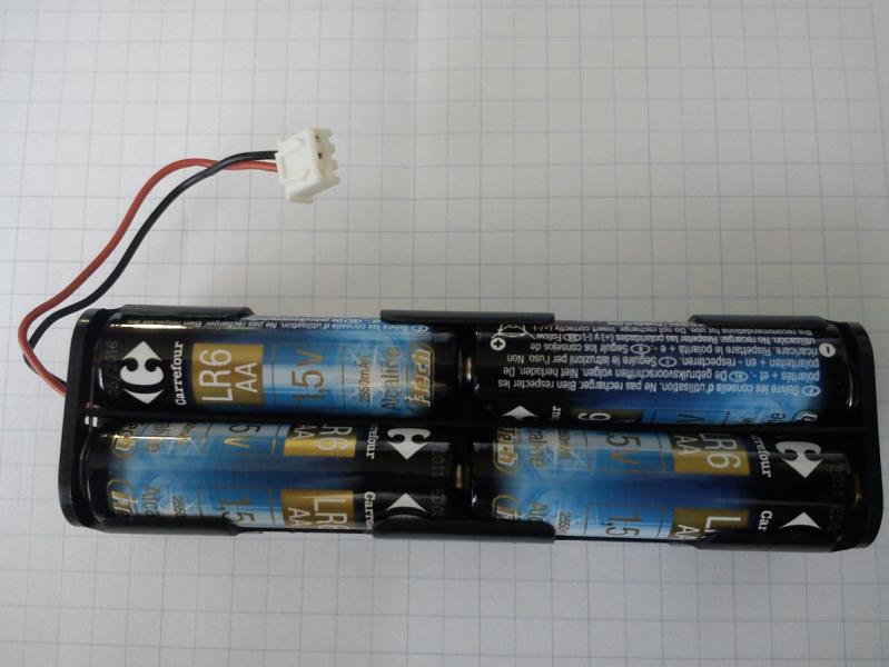

Max85 Opublikowano 19 Sierpnia 2012 Autor Opublikowano 19 Sierpnia 2012 Mam pytanie odnośnie pkietu zasilajacego do nadajnika obecnie mam koszyk z bateriami z takim 3 pinowa wtyczka (nie wiem jak sie nazywa fachowo) i znalazłem taki pakiet http://turborc.pl/in...uct&prod_id=481 podobno zastepuje koszyk w aparaturach Turnigy wiec teoretycznie powinna pasować wole sie upewnić by i w praktyce pasowało Czy tym pakietem zastapie koszyk z tym 3 pinowim wejsciem? Chodzi o to czy wtyczki sa takie same w koszyku i pakiecie?
