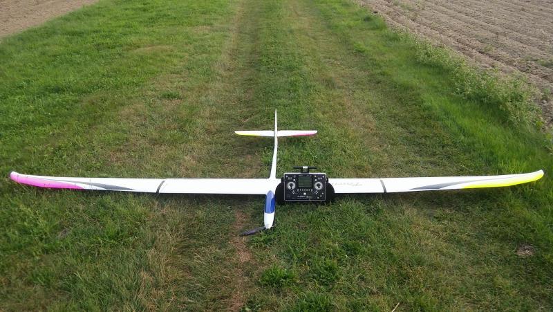

Oko 007 Opublikowano 5 Września 2016 Opublikowano 5 Września 2016 Witaj Piotrze tak, Jeti dotarło z początkiem zeszłego tygodnia. Wizualnie nadajnik rewelacyjnie wykonany i dość prosty w programowaniu, co oczywiście nie oznacza że już wszystko umiem w nim ustawić tak jak bym chciał. Ale wszystko z czasem się ogarnie, zima długa także luz . Jeśli chodzi o czujnik Unisens to miałem okazję zobaczyć jak działa w Graupnerze, i okiem pospolitego latacza nie było się do czego przyczepić. Jednak ja jak to ja lubię mieć wszystko z jednej beczki i poszedłem w telemetrię Jeti, z myślą że mój Esc ogarnie pomiar prądu itp, lecz trochę się przeliczyłem i teraz muszę zakupić brakujący czujnik Mui. Oczywiście nie wykluczam zakupu proponowanego przez ciebie Unisens-a w przyszłości, do nowego jeszcze nie upatrzonego modelu . Korzystając jeszcze z okazji chciałem bardzo mocno wszystkim podziękować, zwłaszcza tym którzy pomogli w wyborze i zakupie nowego sprzętu. Jeszcze raz wielkie DZIĘKI , pod spodem fotka z sobotniej próby sprzętu, jak na pierwszy lot wszystko poszło zgodnie z planem . 2
