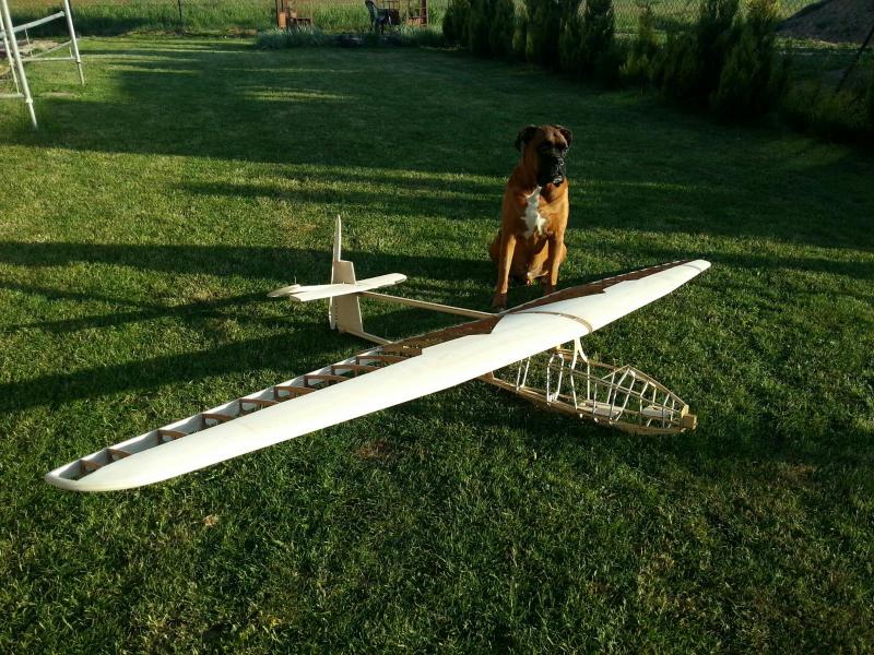

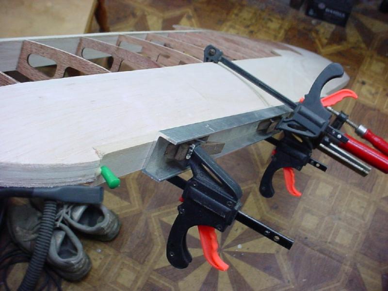

zubik Opublikowano 10 Października 2012 Autor Opublikowano 10 Października 2012 Ale pośpiesz się....bo wody w Wiśle może zabraknąć Model piękny, gratulacje Za kilka dni koniec sezonu latajęcego. Czas ryszyc Między czasie udało mi się dokopac do fabrycznej dokumentacji , Niestety nie jest kompletna ale od czegoś trzeba zacząc. Woda w wisle płynie ( i pewnie jeszcze trochę jej przepłynie zanim znów zabiorę się do budowy ( każdy pewnie ma podobny problem jak i ja - brak czasu- praca zawodowa , rodzina, zdrowie ). Wszystko powoli się zaczyna uspokajać i za kilka dni ( jak tylko zakończą się naprawy uszkodzeń po sezonie - no niestety trochę pechowo zakończony )zabieram się do dalszej pracy. 1

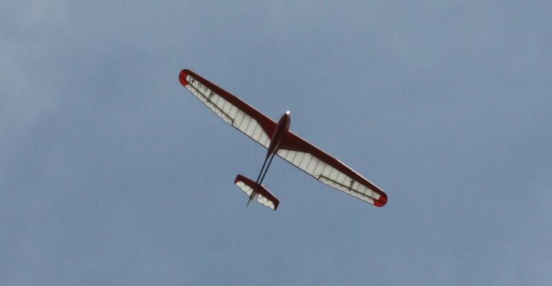

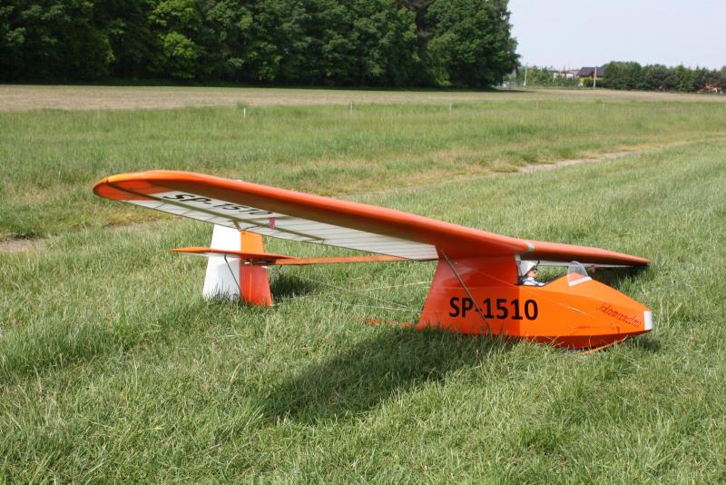

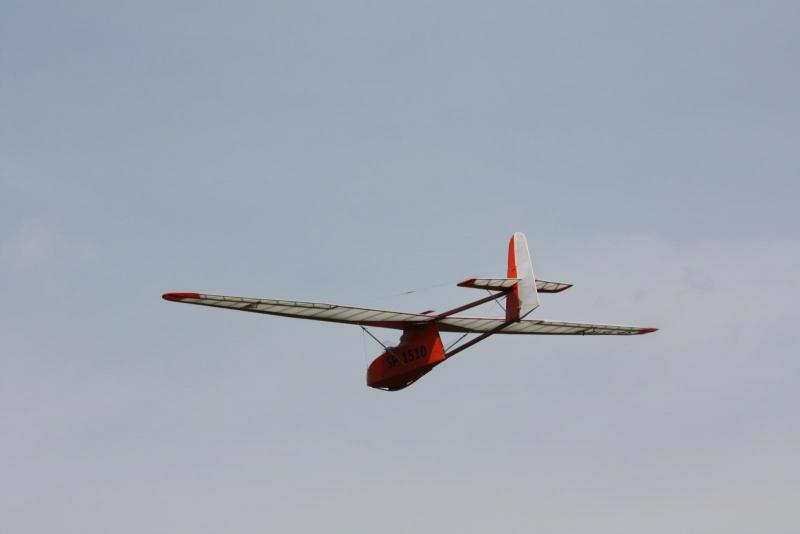

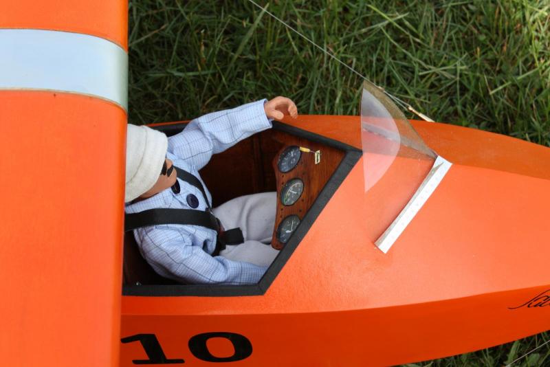

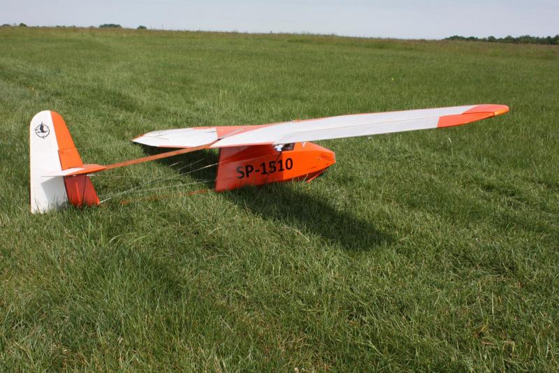

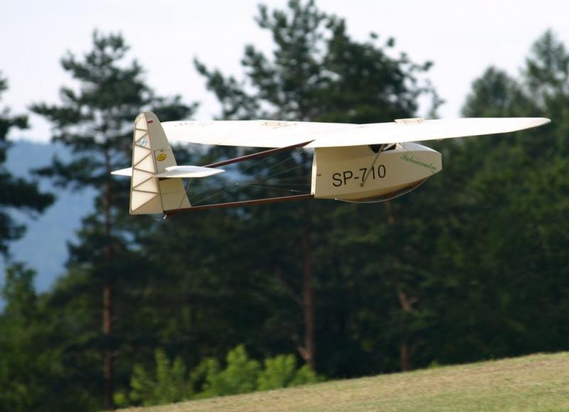

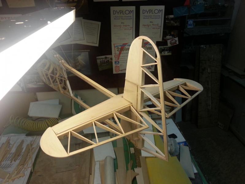

agadoskat Opublikowano 31 Maja 2015 Opublikowano 31 Maja 2015 Witajcie, z szacunku do pracy autora nad planami (choć widzę, że od trzech lat tu nie zaglądał) wrzucę swój post. Wykonałem Salamandrę zgodnie z zamieszczonymi tu planami. Plany są właściwie prawidłowe.Trzeba samemu dorysować wręgę nr 4 - to akurat prosty temat w linii kadłuba i wydłużyć belki na kadłubie do skali - to banalne. Reszta jest ok. Budowa modelu zajęła mi 1,5 roku z przerwą na rodzenie dziecka, przeprowadzkę, itd. Żebra cięte na laserze, skrzydła oklejone Koverallem i pomalowane farbą ftalową w spray. Kadłub oklejony balsą, następnie papierem japońskim, na to farba. Belki puste, wzmocnione rowingiem węglowym, w środku puszczony popychacz do wysokości. Całość wyszła 5 kg, dzisiaj oblatana z sukcesem. Noszenia były fantastyczne więc 780 metrów wysokości osiągnięte w pięć minut. To co mogę poradzić, to mimo skali dołożyć hamulce. Dzisiaj na kilka lądowań, właściwie jedno wyszło w punkt. Mimo prostego profilu niesie się jak echo w studni Model lata majestatycznie i powoli. Efekt na niebie - piorunujący. Warto było...! Kilka fotek. Na film czekam. 2

endriuRC Opublikowano 15 Lipca 2016 Opublikowano 15 Lipca 2016 Zaraziła mnie ta salamandra swoim urokiem na pikniku żar 2016 jest przepiękna ! będzie powstawać i u mnie od podstaw
BINIU 98 Opublikowano 28 Lipca 2016 Opublikowano 28 Lipca 2016 Zaraziła mnie ta salamandra swoim urokiem na pikniku żar 2016 jest przepiękna ! będzie powstawać i u mnie od podstaw Witaj, mówisz o tym modelu. 1
