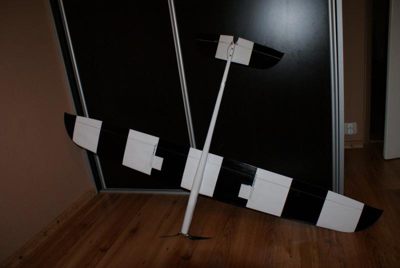

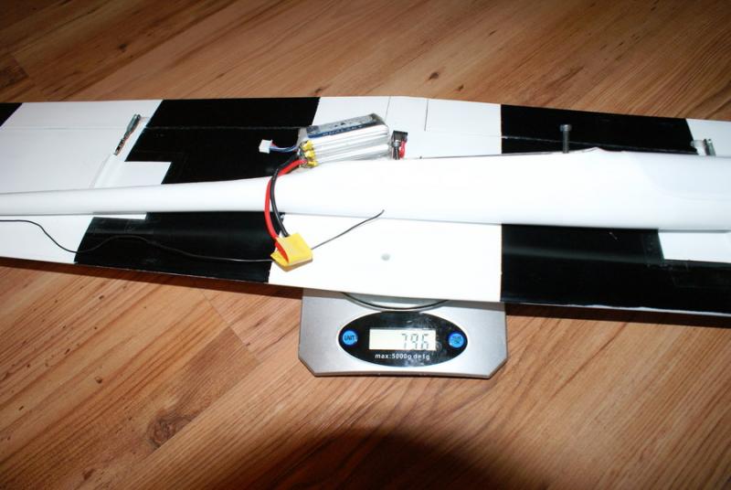

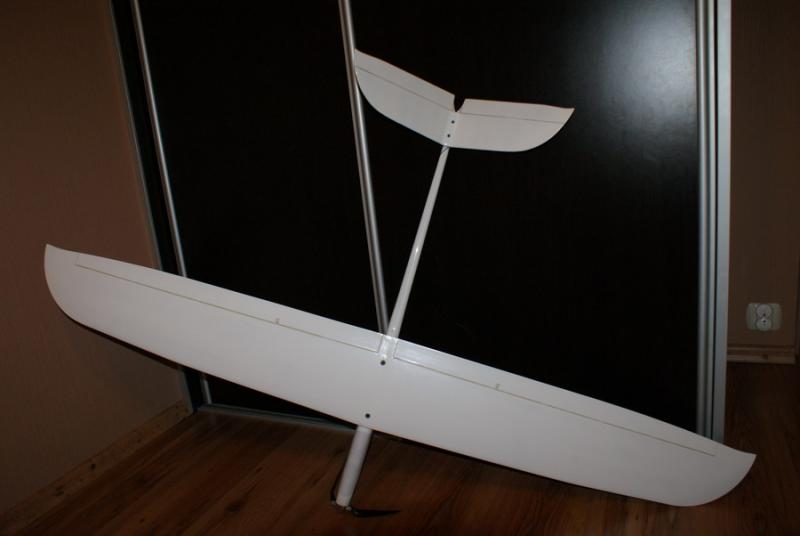

kr3cik Opublikowano 16 Czerwca 2012 Opublikowano 16 Czerwca 2012 Witam. Chciałbym zaprezentować mój nowy szybowiec. Jest to Faun ze stajni Blejzyka w wersji elektro Model wyposażony jest w: silnik: Emax cf2822 regulator: mag8 20A śmigło: składane 10x4 serwa motylka: 2 x HXT900 serwa lotek: 2 x Hitec HS65MG pakiet: 1300mAh Waga do lotu 796g Krótkie filmiki z oblotów być może uda mi się wkrótce dodać (mam jakiś problem z edycją w całość więc spróbuje załączyć surowe filmiki bez obróbki)

kojani Opublikowano 20 Czerwca 2012 Opublikowano 20 Czerwca 2012 Łukasz właśnie jestem na etapie końcowego uzbrajania kadłuba do Fauna, i może podpowiesz gdzie umieściłeś regulator. Mnie pasuje wstawić aż za serwami, ale to wiąże się z dość długimi kablami do silnika, żeby umożliwić zdejmowanie dzioba. Może jakieś zdjęcie ...
kr3cik Opublikowano 20 Czerwca 2012 Autor Opublikowano 20 Czerwca 2012 Łukasz właśnie jestem na etapie końcowego uzbrajania kadłuba do Fauna, i może podpowiesz gdzie umieściłeś regulator. Mnie pasuje wstawić aż za serwami, ale to wiąże się z dość długimi kablami do silnika, żeby umożliwić zdejmowanie dzioba. Może jakieś zdjęcie ... W moim Faunie serwa zamontowane są pod płatem. Wycięty jest otwór w kadlubie i wstawiona półka. Odbiornik jest za serwami a regulator przed. W moim modelu nosek nie jest zdejmowany. Kadlub stanowi jedna całość, wyciąłem w przedniej części kabinke w celu dostępu do akumulatora.Zdjęcia wstawię ale niestety prawdopodobnie dopiero w okolicach weekendu.
kojani Opublikowano 20 Czerwca 2012 Opublikowano 20 Czerwca 2012 No tak - ja mam nos zdejmowany i serwa z przodu pod skrzydłami pójdzie pakiet - trochę to inaczej wygląda u Ciebie.
kr3cik Opublikowano 20 Czerwca 2012 Autor Opublikowano 20 Czerwca 2012 Jak dasz pakiet pod skrzydlo możesz mieć problem z wyważeniem bez ołowiu. No chyba, że masz ciężki silnik albo lekkie stateczniki...
kojani Opublikowano 20 Czerwca 2012 Opublikowano 20 Czerwca 2012 W tym momencie nie mam wielkiego wyboru serwa są już wmontowane z przodu. Pakiet będzie na tyle z przodu - na ile to będzie możliwe - jutro będę wiedział po przymiarce, ołowiu wolałbym raczej uniknąć. Aczkolwiek zawsze pozostaje jeszcze opcja drugiego kadłuba
kr3cik Opublikowano 20 Czerwca 2012 Autor Opublikowano 20 Czerwca 2012 Wybór jest zawsze;-) U mnie ta cześć w której ty masz zamontowane serwa jest wyciętą (płaska cześć wewnętrznego noska). Na to jest wklejony zewnętrzny nosek z wyciętą kabinką (jej zarys powinien być widoczny na 3 zdjęciu w pierwszym poście) Niestety samą kabinkę musze zrobić nową albo odsunąć pakiet do tyłu i dołożyć ołowiu.
