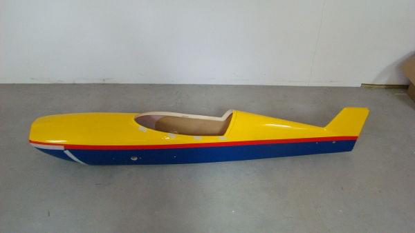

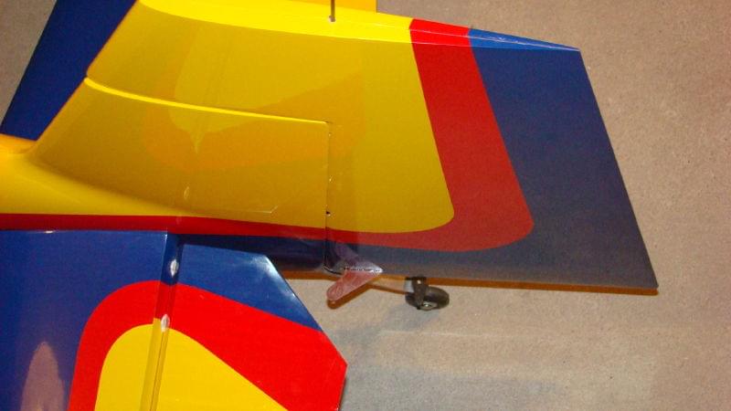

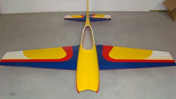

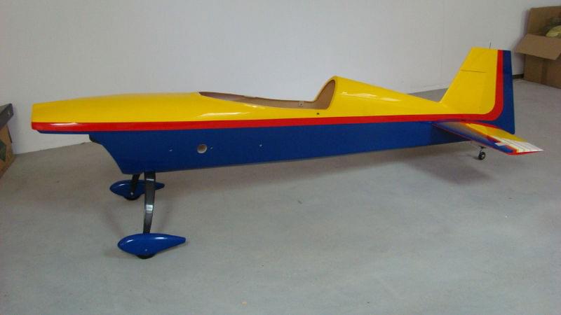

bombowiec Opublikowano 18 Października 2007 Opublikowano 18 Października 2007 Stało się!!! Zostałem posiadaczem Extry 2,12 z Composite Arf . Pierwsze wrażenie CUDO!!! Po wzięciu kadłuba do ręki przeżyłem pierwsze zaskoczenie, jaki lekki . Cudownie wygląda, precyzyjnie zrobiony. Ciekawe jak lata? Spróbuje udokumentować budowę no i pierwsze loty. Na razie mam samolot, śmigło tłumik. Brakuje wielu rzeczy. Ale od czegoś trzeba zacząć? Zamówiłem silnik DA 50, Power Box i zastanawiam się nad pozostałymi elementami. Na szczęście mam możliwość skorzystania z kopalni wiedzy, czyli W. Chmielwskiego. Okazało się, że jesteśmy prawie sąsiadami. Z sugestiami mojego GURU powstanie zapewne wspaniały model, który przyniesie mi wiele cudownych przeżyć, o których marzy każdy modelarz. Troszkę przestawiłem zdjęcia, bo było minimalnie za szeroko Hubert
kogutos Opublikowano 19 Października 2007 Opublikowano 19 Października 2007 No .......niezly kasek ale to juz wyzsza szkola jazdy.Dobreeeeee byc modelarzem, miec za sasiada Chmielewskiego i o tym nie wiedziec.
Tomek Opublikowano 19 Października 2007 Opublikowano 19 Października 2007 W sumie to ty też masz kopalnie wiedzy obok siebie ,ale czasami z tej wiedzy trzeba skorzystać
darkarll Opublikowano 19 Października 2007 Opublikowano 19 Października 2007 no widze że się jednak zdecydowałeś ja też jak pierwszy raz oglądałem swoją extre byłem zaskoczony że taka lekka no a ten ster kierunku to już nic nie waży , jak oni to zrobili , gdzie kupiłeś ten tłumik i ile kosztował

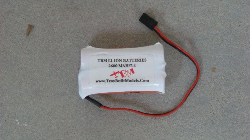

ZARZU Opublikowano 20 Października 2007 Opublikowano 20 Października 2007 Myślę, że Jacek miał na myśli PowerBox Sensor. Do tego typu modeli 2-2,2m używa się zwykle 5+1 serw cyfrowych. W takim przypadku w zupełności wystarczający jest Power menager. Jest kilku uznanych producentów tego rodzaju użądzeń np.: PowerBox Sensor http://www.akkuweichen.de/e/powerbox_systeme/powerbox_sensor/start.php EMCOTEC DPSI BMS http://www.rc-electronic.com/html/englisch/englisch.html lub FROMECO Wolverine Switch http://www.fromeco.org/awolverine.htm Najlepszy pod względem parametrów, ceny i wagi wydaje się być PowerBox Sensor. Ja w 2m benzynie stosuję FROMECO z racji tego, że miałem już regulatory. Jacek Czy zastanawiałeś się już nad zasilaniem? Zwróć uwagę na FROMECO Relion 2600mAh.
darkarll Opublikowano 20 Października 2007 Opublikowano 20 Października 2007 Ja też myśle że to co proponuje ZARZU załatwiło by sprawe zasilania
bombowiec Opublikowano 20 Października 2007 Autor Opublikowano 20 Października 2007 Myślę, że Jacek miał na myśli PowerBox Sensor. Dokładnie tak miałem na myśli PowerBox Sensor. Po co wywalać niepotrzebnie kase. Czy zastanawiałeś się już nad zasilaniem? Zwróć uwagę na FROMECO Relion 2600mAh. Pan Wiesław używa pakietów składających się z dwóch ogniw Li-Ion o pojemności 2600. Być może to są te same ogniwa o których wspomniałeś. Wystarczają, na co najmniej 15 lotów ( Jego Ekstra to jest ok. 8 serw cyfrowych) Jest z nich bardzo zadowolony. Cena ok. 100 za pakiet. Myślę, że i ja będę zadowolony. Więcej powiem o ogniwach, jak kiedy będą u mnie w domu.
ZARZU Opublikowano 20 Października 2007 Opublikowano 20 Października 2007 Dobrze wybrałeś. TBM/FROMECO te same ogniwa tylko z inną naklejką, mają bardzo dobry stosunek pojemności do wagi i przystępną cenę. Moje serwa( 5 cyfrowych JR i 1 analog) w 2m modelu po sześciu 15min lotach zużywają ok. 2600mAh, więc użycie dwóch pakietów FROMECO 2600+menager to spokojna głowa na modelarsko spędzony weekend bez ładowarki Do większych modeli FROMECO proponuje pakiety 2x5200mAh i te zapewne widziałeś.

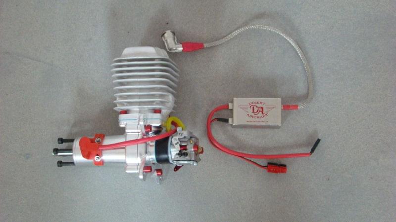

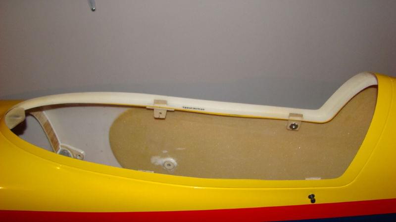

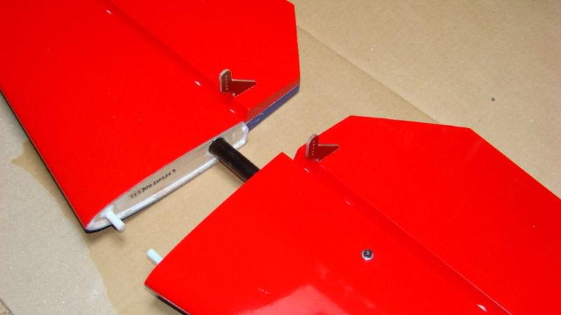

bombowiec Opublikowano 24 Października 2007 Autor Opublikowano 24 Października 2007 No i mam pozostałe rzeczy. FANTASTYCZNY SILNIK DA50 regulator i włącznik pakiet do zapłonu no i serwa Tak wygląda cały układ zapłonu. Od razu zabrałem się za robotę. Na rozgrzewkę zrobiłem podwozie. Statecznik poziomy kierunek lotki ramkę od kabiny. Składanie tego samolotu to czysta przyjemność. Wszystkie elementy bardzo dobrze pasują do siebie, dzięki czemu robota pali się w rękach. Czas potrzebny do zrobienie tego modelu dla kogoś, kto już coś kiedyś złożył to ok. trzy dni po osiem godzin. Fantastyczna przygoda zwłaszcza po składaniu samolotu z CM-PRO.
