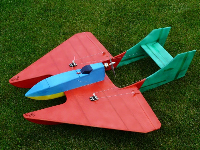

Mako, wykonany z depronu oraz skrzydełko wykonane ze styropianu zostały pomalowane farbą ECO. Farba ta bardzo słabo trzyma się taśmy którą skrzydełko zostało wzmocnione od dołu.
Można malować również acrylami wodnymi ale są one cięższe.
