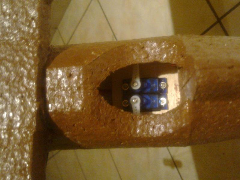

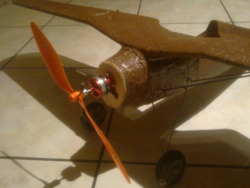

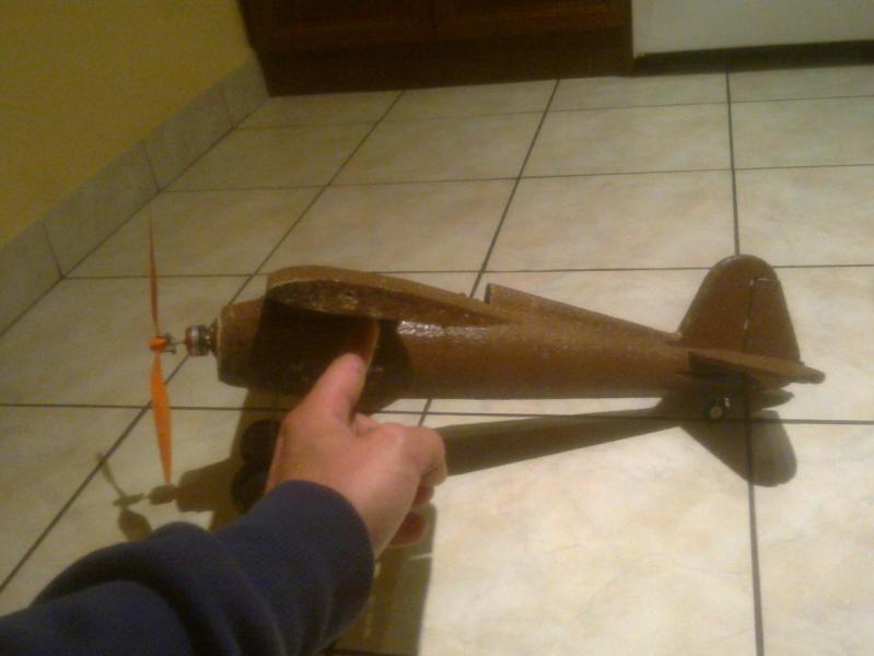

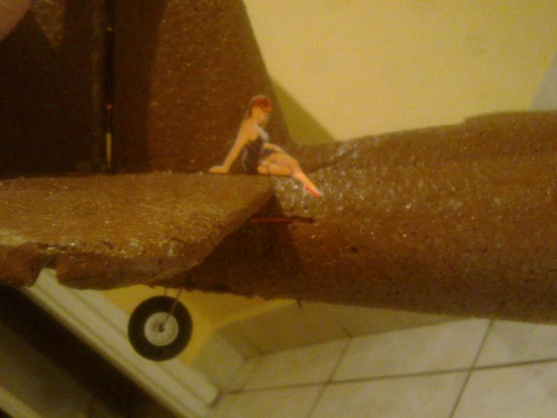

Viper Opublikowano 4 Czerwca 2013 Opublikowano 4 Czerwca 2013 No i dziś ustawiania dzień kolejny, model ma potencjał, ale całyczas nie do końca potrafię go okiełznać, no nic dziś trochę wiało, poczekam az będzie spokojniej. Zwiększyłem wychylenia steru wysokości, nieco zmieniłem CG. A to obiecane fotki:
Viper Opublikowano 4 Czerwca 2013 Opublikowano 4 Czerwca 2013 Troszkę mały, ale tak wyszedł, już nic nie zmienię.
