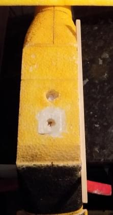

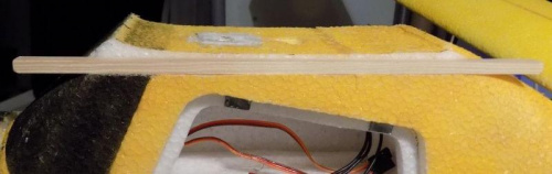

r2r Opublikowano 13 Marca 2015 Opublikowano 13 Marca 2015 Sławku? Powiedz, wariant umiejscowienia z czarną czy czerwoną belką będzie poprawny? Ta czarna oczywiście nie "nad kabiną" tylko wklejona w narożnik
sławek Opublikowano 13 Marca 2015 Opublikowano 13 Marca 2015 Najprościej wykonać wariant czarny a dodatkowo belki mogą wtedy być krótsze od wersji czerwonej . Nie zapomnij tylko ze teraz skrzydło będzie się częściowo opierać na tych belkach wiec wklej je starannie i symetrycznie . Po założeniu gum nałóż jeszcze jedną dodatkową tylko na oba tylne kolki - w razie odczepienia się skrzydła gumy nie odfruną w trawę. wzmocnij skrzydło w centralnej części by gumy go nie pocięły -np oklej taśmą klejącą, lub cienką tkaniną na dragona ,lub dorób coś w stylu krawędzi natarcia i spływu z węgla lub drzewa.......itp Możesz dla estetyki i zwiększenia powierzchni klejenia wyciąć wnęki dla belek i zostaw troszkę wystającej pianki między belkami by skrzydło nie ślizgało się na samym drzewie .
r2r Opublikowano 13 Marca 2015 Opublikowano 13 Marca 2015 a która belka lepsza? o przekroju 6 x 6 czy 10 x 2,40 mm (ustawiona w pionie oczywiście) bo takimi dysponuję
sławek Opublikowano 13 Marca 2015 Opublikowano 13 Marca 2015 chyba 6x6 -będzie mniej się wyginała w przeciwieństwie do tej o grubości 2.4mm Wystające części belek przeszlifuj by gumy się nie przetarły na krawędziach , i może załóż propsaver na oś silnika zamiast piasty -będziesz miał szanse uratowania śmigła w razie (tfu tfu) kreta .
r2r Opublikowano 13 Marca 2015 Opublikowano 13 Marca 2015 :-) tak jak mówisz, dokonałem już modyfikacji skłonu silnika i założyłem właśnie śmigło na gumy, teraz zabieram się za to skrzydło

r2r Opublikowano 13 Marca 2015 Opublikowano 13 Marca 2015 tak, w standardzie ma pręt węglowy jako wzmocnienie. a do kadłuba tylko na klej? wkleiłem jedną belkę, za chwilę wzmocnię ten element żywicą, będzie ok?
Wojtek Sz Opublikowano 13 Marca 2015 Opublikowano 13 Marca 2015 Wystawał kawałek pręta węglowego z statecznika tak aby wkleić go do kadłuba.
