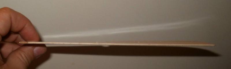

Grzegorz Opublikowano 3 Października 2012 Autor Udostępnij Opublikowano 3 Października 2012 Nareszcie przesyłka dotarła. Niestety, w beczce miodu znalazłem łyżkę dziegciu. Zawartość paczki była słabo zabezpieczona, kadłub na łączeniach wymaga szpachlowania, ale najgorzej wygląda statecznik pionowy - skręcony w śmigiełko. Czy z tym fantem da się jeszcze coś zrobić? Odnośnik do komentarza Udostępnij na innych stronach Więcej opcji udostępniania...
Eryk Opublikowano 3 Października 2012 Udostępnij Opublikowano 3 Października 2012 Ze skrzydłami wszystko w porządku? Na RCG widziałem relację, w której skrzydła uległy zniszczeniu przez owe słabe pakowanie.. Możesz spróbować to zrobić na mokro, ale nie masz pewności że wyprostujesz idealnie balsę. Prościej będzie dorobić taki statecznik z prostej deski. Odnośnik do komentarza Udostępnij na innych stronach Więcej opcji udostępniania...
Wojtass_nt Opublikowano 3 Października 2012 Udostępnij Opublikowano 3 Października 2012 Jeśli to zwykły kawałek balsy to nie zawracał bym sobie głowy prostowaniem tylko zrobił nowy. Odnośnik do komentarza Udostępnij na innych stronach Więcej opcji udostępniania...
