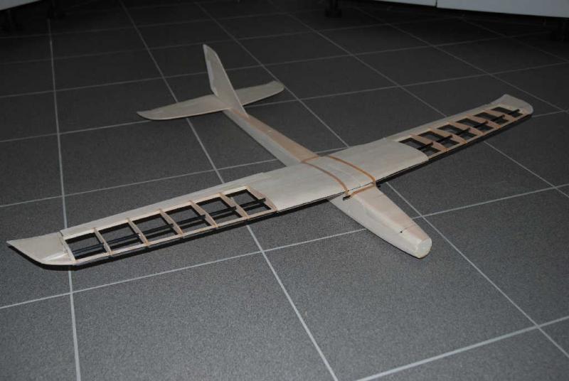

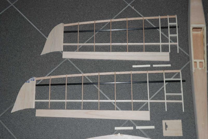

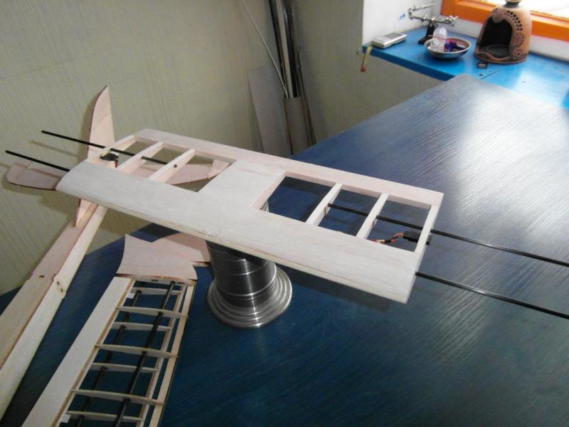

Posiada dzielone skrzydła z lotkami , jako główny dźwigar zastosowałem rurkę węglową o średnicy 6mm oraz krawędź natarcia wzmocnioną prętem węglowym o średnicy 2mm.
Dołączona grafika
W skrzydłach zamontowane są dwa serwa klasy mikro do napędu lotek

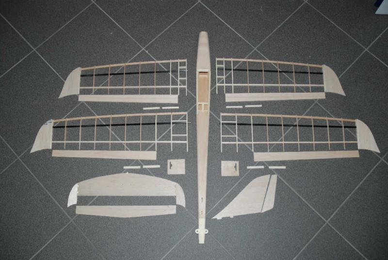

Zestaw w wersji " kit " :
Dołączona grafika

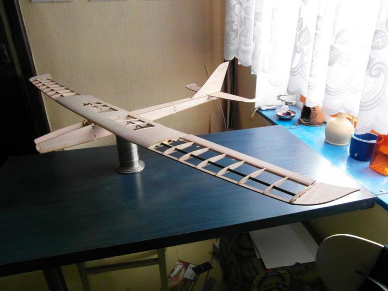

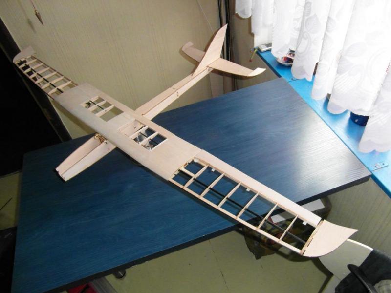

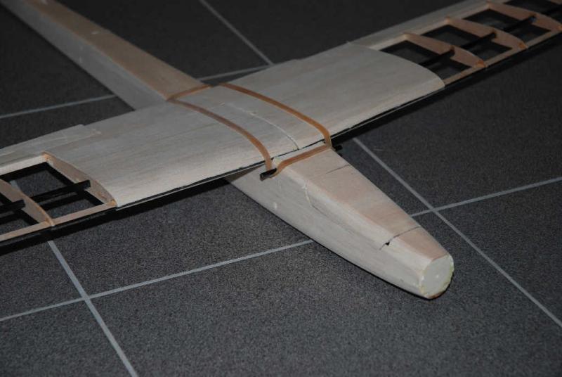

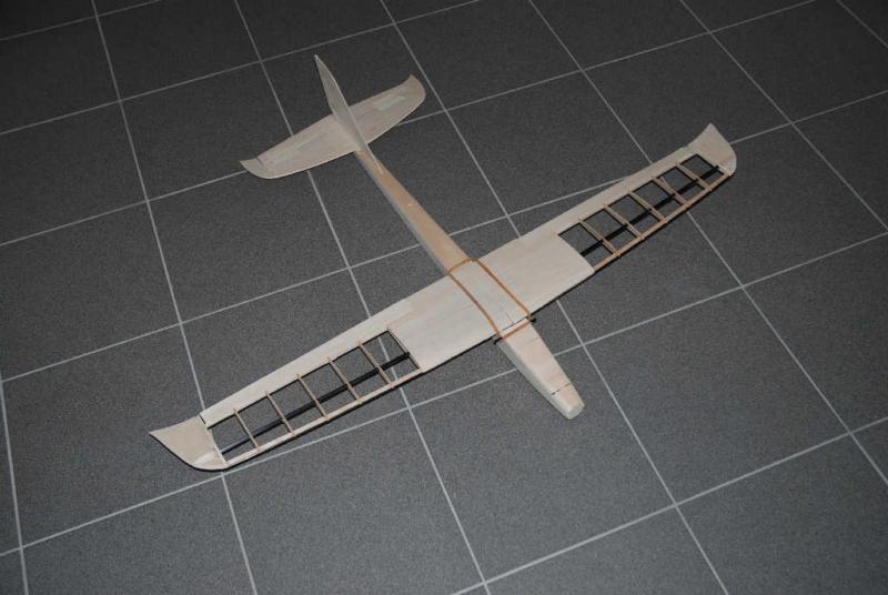

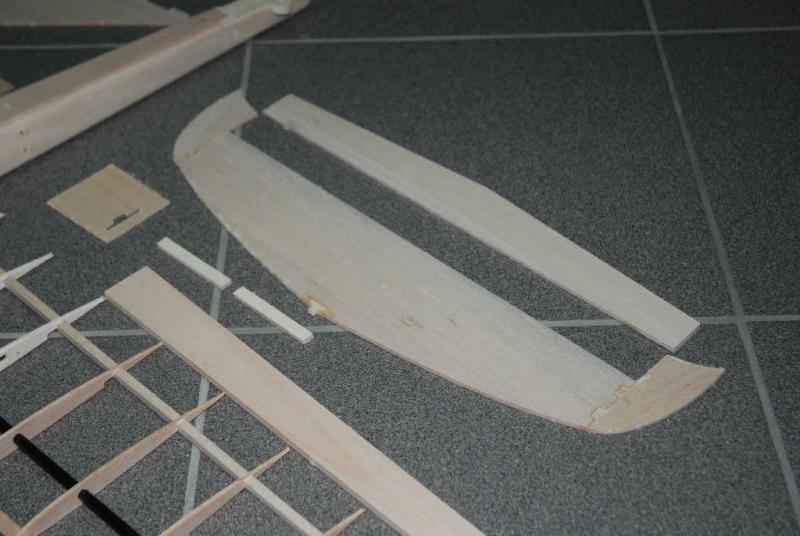

To i ja dodam swoje trzy grosze w tym temacie :) Po wstępnych oględzinach i przymiarkach zakupionego zestawu postanowiłem powiększyć rozpiętość skrzydeł poprzez dorobienie centropłatu .
Po kilku dniach "kombinowania" powstało coś takiego ...
Skrzydła wydłużyły się o 36 cm - nie wiem czy teraz nie przesadziłem w drugą stronę ... ;)
Mimo zmian , poszczególne elementy są niewielkich rozmiarów i mieszczą się z zakładanym "plecakowym" charakterze.

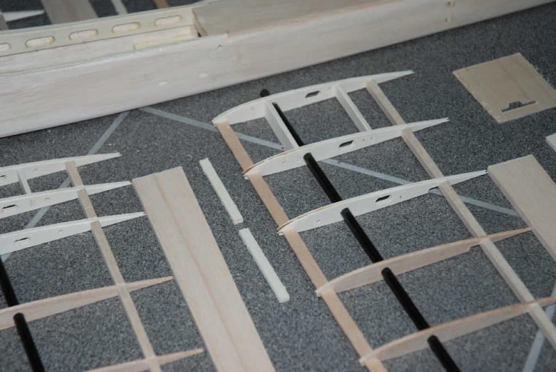

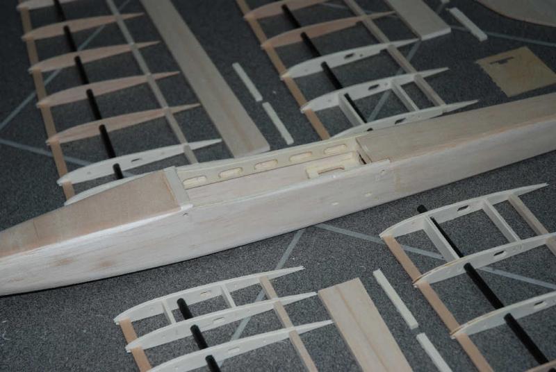

Jeżeli chodzi o same składanie zestawu , nie ma większych problemów choć przyznam że zdumiała mnie konstrukcja skrzydeł
(a dokładnie ,wzmocnienie/keson ) oraz kilka chyba niezbyt przemyślanych szczegółów konstrukcyjnych i drobnych
niedokładności . Reasumując - modelik bardzo fajny , idea jak najbardziej słuszna a stosunek cena/jakość bardziej niż przyzwoity.
W ciągu kilku najbliższych dni postaram się dokończyć model i o ile pogoda dopisze - dokonać oblotu . I jeżeli będą zainteresowani ,chętnie zdam relację ...

pierwszego zainteresowanego juz masz:)
poprzez wydłużenie skrzydeł stał sie juz rasowym motoszybolem, ja bym może jeszcze dorobil lotki, a kierunek nieruchomy :) nie zapomnij sprawdzic położenia sc.
Dorobienie centropłata ma jak największy sens. Nawet sugerowane smigło na to by wskazywało. U mnie 8x6 daje w zupełności radę przy motoszybowcu ważacym 800 gram. Wiec dawanie 9x6 przy 470 gramowym modelu trochę się mija wg mnie z celem. Duzy moment obrotowy smigła będzie wymuszał spory skłon i wykłon silnka.
Witam.
Po wydłużeniu skrzydeł o 360mm ostatecznie rozpiętość wynosi 1490mm, tak? To za dużo, jak na taką długość kadłuba, poza tym przy tej powierzchni skrzydła, za małe jest usterzenie poziome i pionowe, nie wystarczy zmienić tylko rozpiętość skrzydeł i wszystko pozostałe zostawić bez zmian.
Moim zdaniem , w tej chwili model nie ma odpowiednich proporcji ogólnie przyjętych. Wg mnie rozpiętość można zwiększyć, ale na 1300mm to max.

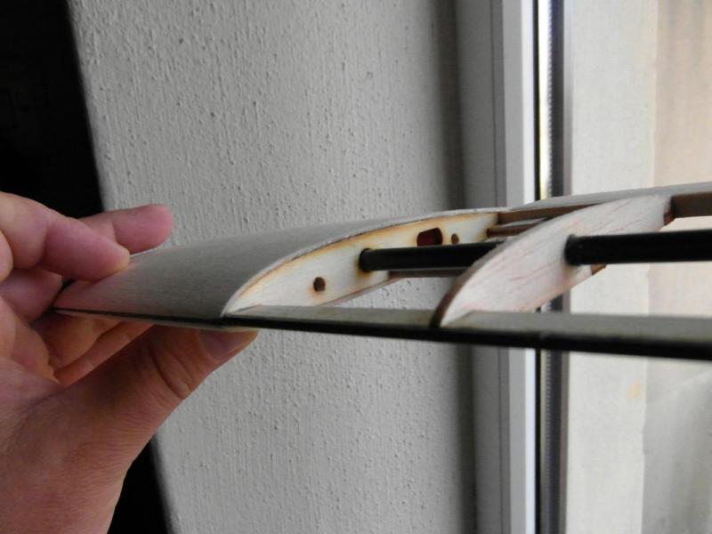

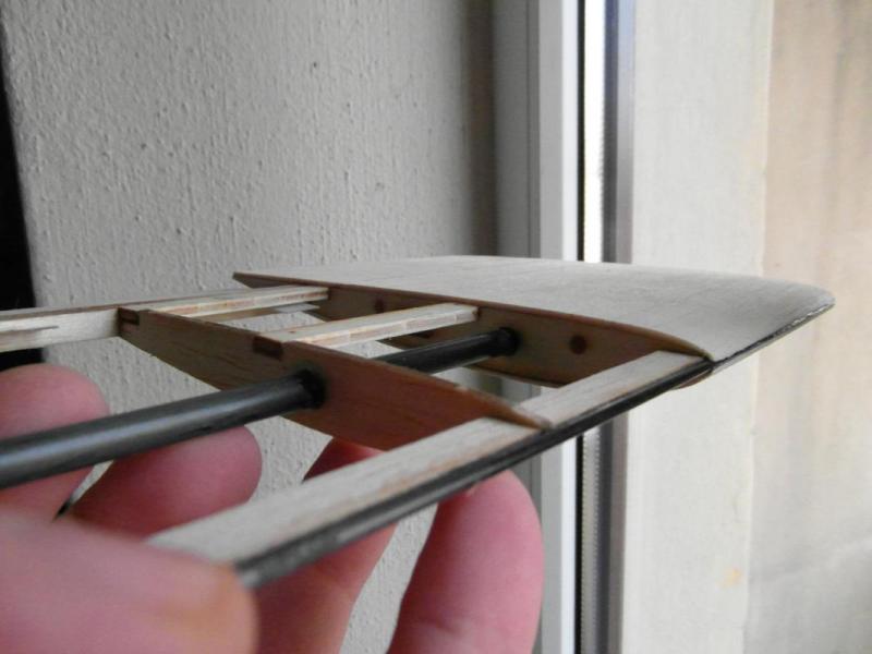

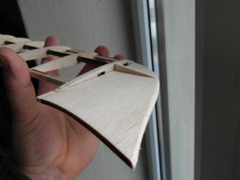

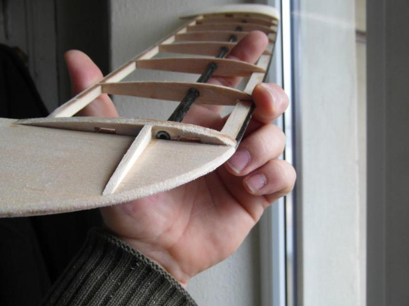

(a dokładnie ,wzmocnienie/keson ) - a tak dokładniej, można prosić?
Witaj
Jeżeli wspominamy o budowie skrzydła to zazwyczaj spotykałem się z tym iz żeberka będące w kesonie mają zmniejszony obrys o grubość balsy która będzie na nie naklejona ,tak aby profil części oklejonej i "wolnych" żeberek był taki sam . Tutaj keson jest "wyższy i dłuższy " od reszty skrzydła . Wiem że to prosta konstrukcja i to drobne zaburzenie w moim mniemaniu nie ma dużego wpływu na cokolwiek - zwróciłem na to uwagę raczej jako na ciekawostkę .

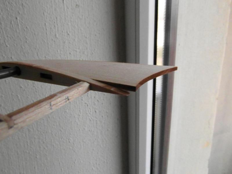

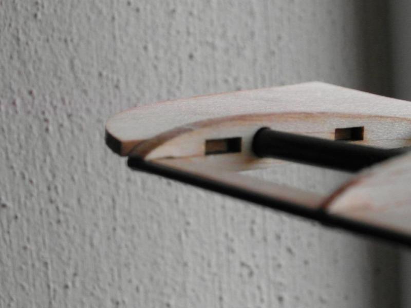

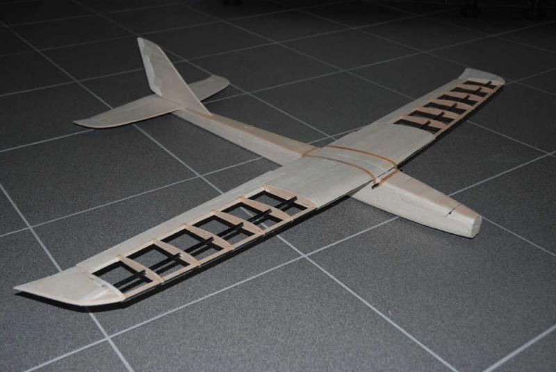

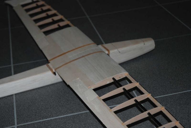

I jeszcze jeden drobiazg który wymagał korekty ...
I już po korekcie ...
Rozpiętość skrzydeł faktycznie wyszła spora - sprawdzę w praktyce jak będzie latał model - zawsze mogę dorobić SW i powiększyć
SK - długości kadłuba niestety nie da się zmienić ... Z drugiej strony zawsze mogę powrócić do zaprojektowanej rozpiętości :)
