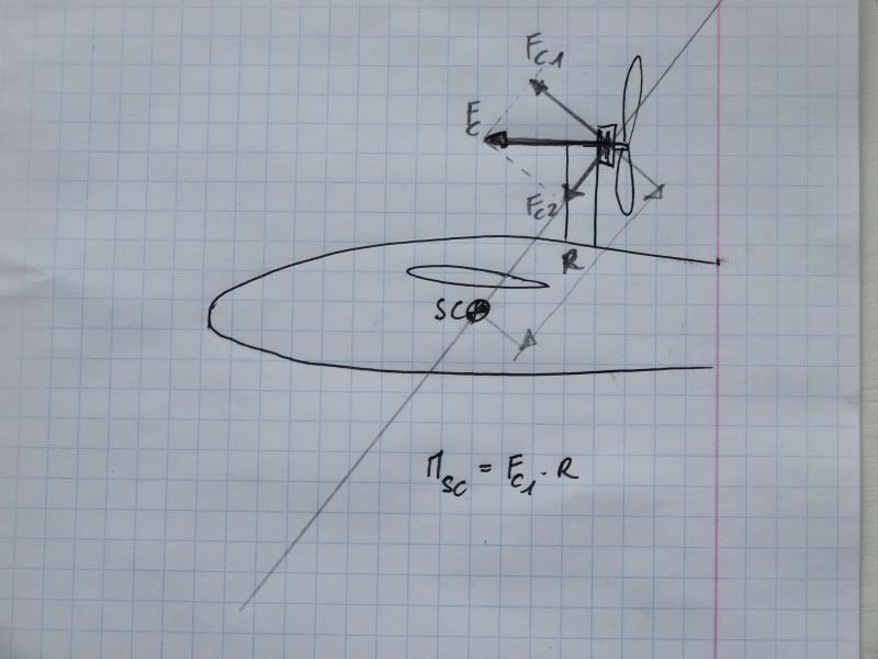

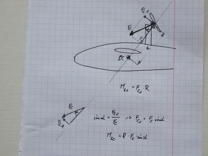

krall Opublikowano 31 Marca 2008 Autor Opublikowano 31 Marca 2008 A jak mowilem ze sklon ma byc taki, to napisales ze... tu przez grzecznosc zmilcze. Bo to nie tak. Jak dla mnie działa to na opak. Boo... sugerowałes zwiększenie skłonu do tak niebotycznych wielkości żeby model nie zadzierał a w tej sytuacji działa to odwrotnie - bo mniejszy skłon lub prawie na zero - nie da się tak latać - bo nurkowanie jest zbyt duże a teraz wychodzi na to że im większy skłon tym "prostszy" lot na silniku. Armand: SC jest OK - wg instrukcji. W locie szybowcowym model został wytrymowany i lata ok. Z tym obracaniem wzgledem SC to faktycznie logiczne. Czyli musze jeszcze bardziej pochylić napęd żeby model leciał na silniku prosto... Kurcze ale nie jest to dla napędu chyba efektywne rozwiązanie... Teraz zostaly tylko niuanse,takie drobne,ale te to raz dwa przeskoczysz. Mam nadzieje - bo z taką jakością obrazu to ledwie można rozpoznać to co na ziemii TX/RX - faktycznie spisywał się be z zarzutu ale też i odległości były rzędu max 200-300m
Czaro Opublikowano 31 Marca 2008 Opublikowano 31 Marca 2008 Ja to widzę tak: Przypadek pierwszy z zerowym skłonem Siłę ciągu Fc rozkładamy na dwie składowe względem linii łączącej punkt mocowania silnika i SC. Moment obrotowy względem SC powstaje ze składowej Fc1, działającej na ramieniu R. Przypadek drugi, ze skłonem silnika Tutaj też rozkładamy siły na składowe i liczymy moment jak wyżej. Jak obierzemy sobie kąt pomiędzy rzeczywistym wektorem ciągu Fc, a linią łączącą silnik z punktem SC to możemy przeliczyć, że moment zależy od sinusa tego kąta. Czyli im bardziej pochylimy silnik, tym mniejszy moment obrotowy na modelu. Ideałem byłoby gdyby oś silnika przechodziła przez SC. Wtedy niwelujemy moment obrotowy modelu do zera. Przy tym układzie z wieżyczką ucierpiałaby skuteczność napędu, dlatego lepiej budować układy napędu klasyczne, z silnikiem w kadłubie

krall Opublikowano 1 Kwietnia 2008 Autor Opublikowano 1 Kwietnia 2008 NIe ma jak to naukowe podejście - dzieki Czarek. Teraz nie ma już faktycznie niejasności. Tak jak piszesz - napęd po drugiej stronie SC byłby lepszym rozwiązaniem. Tu napęd z tyłu jest oczywiście ze względu na SC - w tym układzie nic nie trzeba było doważać przy zachowaniu zasady że kamera+TX+aku są jednym zwartym "klockiem". Robiąc kolejny model trzeba będzie od samego początku poważnie traktować to zagadnienie. Na razie zmieniłem śmigło na troche mniejsze (8x4 na 7x5), skróciłem - no i bardziej pochyliłem wieżyczkę (oś silnika już prawie przechodzi przez SC).

Czaro Opublikowano 1 Kwietnia 2008 Opublikowano 1 Kwietnia 2008 Tak, tzw. wyczucie nie mylilo mnie.Obrazek I byly glosy,ze to nieprawidlowe. Krall,a moze jednak zrob tak jak na foto,a napedowy pakiet na barana. Peter, przy takim skłonie silnika masz maksymalny moment pochylający dla tego miejsca mocowania wieżyczki napędu. Ale wcale to nie znaczy, że jest nieprawidłowe
