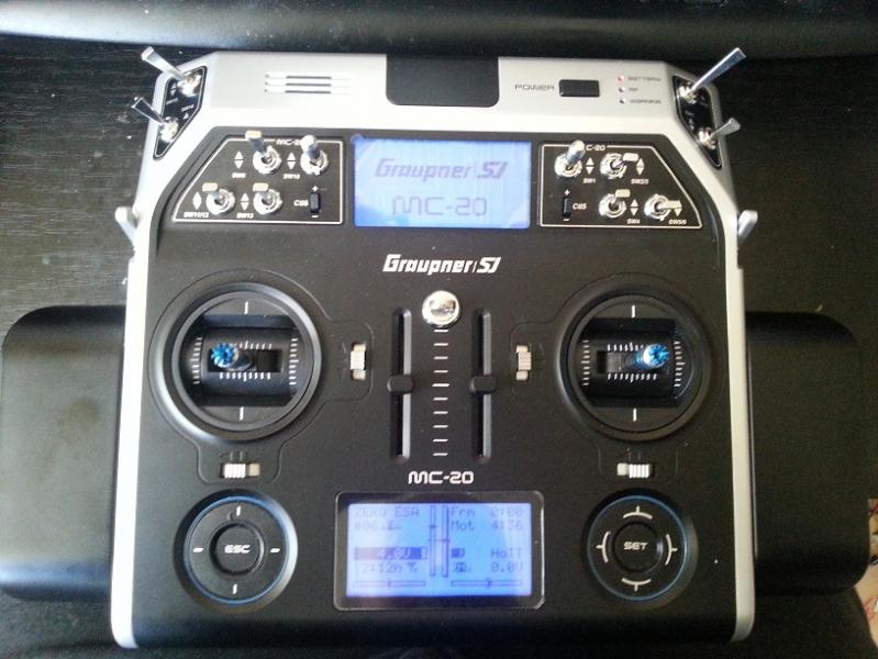

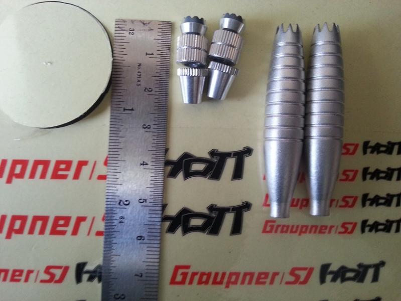

Gość Kamyczek_RC Opublikowano 24 Września 2012 Opublikowano 24 Września 2012 Dostałem dziś od kolegi Wojtka prywatną wiadomość z zapytaniem czy mogę podzielić się wrażeniami dotyczącym nowego pulpitu firmy Graupner czyli MC-20 HOTT . Ponieważ radio cieszy się sporym zainteresowaniem i otrzymuję wiele pytań na temat tego nadajnika postanowiłem podzielić się opinią i zaprezentować sprzęt z perspektywy użytkownika . Kolorowe opakowanie kryje w sobie aluminiową walizkę w której znajduje się nadajnik MC-20 , ładowarka sieciowa , przewód usb , interface do programowania modułów i odbiorników , 2 komplety drążków długie (pulpitowe i regulowane znane z wersji MX-20) . Do tego odbiornik GR-24 , pasek i pręty do zawieszenia nadajnika w konwencji pulpitu co ciekawe pulpit posiada też oczko do montażu znanego z nadajników typu jeż .Karta SD i adapter oraz Instrukcja obsługi . Nadajnik wymaga ustawienia mechaniki drążków na mode1,2,3 lub 4 . Operacja jest dość prosta i wymaga jedynie odpowiedniego wkrętaka . Całość sprowadza się do wykręcenia i przykręcenia kilku śrubek obudowy i manipulatora . Obrazkowa instrukcja całej operacji ułatwia całą operację. Fabryczny nadajnik wyposażony jest w akumulator liIo 1S6P o napięciu 3,7V i pojemności 6000mAh ,który zapewnia długi czas pracy nadajnika sporo ponad 10h !!! . A technologia wykonania sprawia że nadajnik jest lekki i nie ciąży (1200g). Nawigacja i programowanie odbywa się przy użyciu dwóch kołowych manipulatorów posiadających po 5 "przycisków" wykonanych w technologii pojemnościowej (dotykowej). Klawiatura działa w sposób precyzyjny i niezawodny i nie powinna sprawiać problemu przy intensywnej eksploatacji . O ilości przełączników i ich typach można napisać sporo ja temat sprowadzę może do tego że są w takiej ilości i różnorodności ,że każdy zrealizuje swoje potrzeby tym bardziej że sam program nie posiada zbyt wielu ograniczeń dotyczących definiowania funkcjonalności jaką mają spełniać. Dodatkowym rozwiązaniem jakie proponuje MC-20 są przełączniki logiczne ,które można tworzyć z polaczenia funkcji przełączników i położenia potencjometrów ,które posiadają pełną funkcjonalność i mogą zastępować przełączniki mechaniczne . Kanały proporcjonalne poza drążkami ,to dwa suwaki na środku oraz dwa na lewym i prawym boku obudowy . Dodatkowo taką funkcję mogą pełnić przełączniki CTR5 i CTR6 . Każdy z przełączników sygnalizuje osiągnięcie położenia środkowego (neutralnego ) sygnałem dźwiękowym nie ma też ograniczeń w zastosowaniu tych elementów ( można np. regulować nimi głośność sygnałów i komunikatów pochodzących z telemetrii . Rzeczą która odróżnia to radio od innych jest brak zewnętrznej anteny bo nadajnik wyposażono w antenę wbudowaną . Dodatkowo wbudowano też głośnik do obsługi komunikatów dźwiękowych . Nie ma też konwencjonalnego mechanicznego włącznika , jest tylko przycisk Pewnie wielu kolegów pomyśli że przypadkiem można wyłączyć radio w locie , jednak nie jest to możliwe i dopiero wyłączenie odbiornika pozwala na wyłączenie nadajnika . MC-20 wyposażono w dwa wyświetlacze dolny służy do programowania i wyświetla stopery i trymery ,górny obsługuje telemetrię i wszelkie informacje z odbiornika . Każdy z wyświetlaczy posiada własną regulację kontrastu , oba są podświetlane na niebiesko co sprawia że są kontrastowe i czytelne. Nie oznacza to jednak że do radio nie można podłączyć jeszcze dodatkowego wyświetlacza bo pod panelami z przodu nadajnika kryją się slot karty , gniazdo usb , gniazdo słuchawek i przewodowego (opcjonalnie) trenera. Dodatkowo slot sygnałów telemetrycznych do obsługi kolejnego LCD . Dla każdego coś miłego - czyli rozwiązania dla określonych klas . 7 faz lotu , i mechanizacja płata od 1 lotki do 4 klap i 4 lotek , dowolny układ płatowca od delty przez klasyka i motylka . Nieograniczone w zasadzie funkcje mikserów dodatkowo wzbogacone w 4 miksery typu X (dwa na dwa kanały) mogące realizować funkcję podobną do motylka , Funkcja sekwencyjnego sterowania trzech kanałów mogąca służyć do sterowania składanym podwoziem z pokrywami itp. lub wysuwaną wieżyczką z napędem elektrycznym. Do tego wszystkiego telemetria z monitorowaniem wysokości GPS , wariometr, moduły do pomiarów prądu i napięcia akumulatorów . Do tego możliwość dowolnej konfiguracji kanałów odbiorników i możliwość bindowania wielu do jednego modelu pozwala na budowę bardzo skomplikowanych makiet , modeli kołowych i pływających . Dodatkowo obsługa ekspanderów stosowanych w modelach kołowych i pływających . Podsumowując oprogramowanie tego radio jest bardzo rozbudowane i pozwala na realizację praktycznie dowolnego modelu . Ograniczeniem może być jedynie pomysłowość użytkownika. Czego brakuje w tym nadajniku może regulatora barwy dźwięku w odtwarzaczu MP3 ,który też znalazł się na pokładzie i aktualnej godziny z budzikiem przypominającym o konieczności powrotu na obiad z lotniska . Radio leży wygodnie stabilnie co pozwala na precyzyjne i pewne sterowanie dostęp do przycisków i przełączników jest wygodny wszystko działa jednoznacznie i pewnie . Nie znalazłem błędów w działaniu funkcji i programu . Używając nadajnika w modelu wyczynowego szybowca F3F ani razu nie miałem problemów z utratą zasięgu czy też długotrwałym bindowaniem . Wszystko startuje w mgnieniu oka i działa niezawodnie i bardzo szybko nie ma "holdów" , bindowania po kilka sekund i podobnych sytuacji . Moim zdaniem MC-20 HOTT jest obecnie jest najlepszą ofertą rynkową dotyczącą pulpitowej wersji nadajnika ogromne możliwości programowe , telemetria , atrakcyjna cena sprawiają że warto wziąć pod uwagę ten nadajnik .

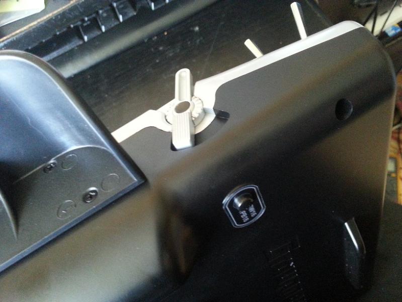

Gość Kamyczek_RC Opublikowano 25 Września 2012 Opublikowano 25 Września 2012 Cała przyjemność po mojej stronie Radio cieszy się sporym zainteresowaniem na zawodach i pada wiele pytań dotyczących funkcji i samej eksploatacji . Chętnie odpowiem na pytania i pomogę przy ustawianiu modeli na nadajnikach serii HOTT . Mogę też umieścić dodatkowe zdjęcia . Z ciekawostek przyciski na spodzie obudowy mogą pracować jako monostabilne lub bistabilne ( jedno kliknięcie załacza następne wyłacza ) . Po odkręceniu boczków i zapięciu na środkowym uchwycie nadajnikiem można latać np F3K ( malutkie odbiorniki i bardzo małe i lekkie VARIO i do tego przycisk do fazt startu pod ręką a w zasadzie pod palcem
