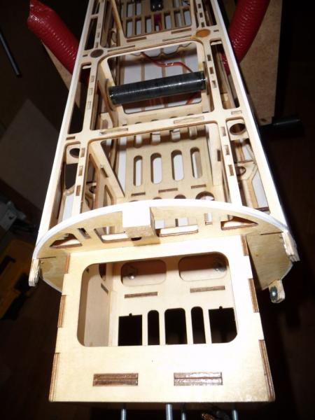

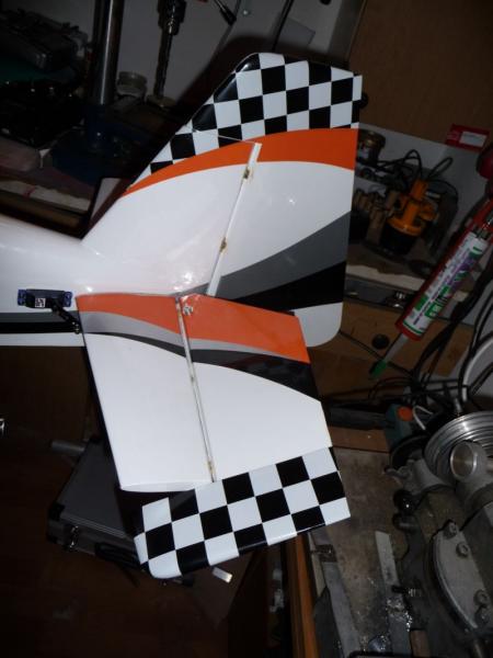

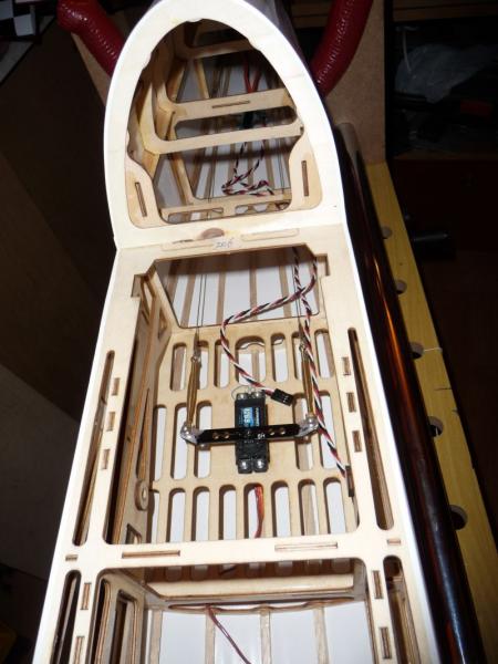

tadek11 Opublikowano 23 Grudnia 2012 Autor Opublikowano 23 Grudnia 2012 Jak na razie mało zrobione,może w Nowym roku będzie więcej czasu. Na razie jest to drugi model konstrukcyjny który staram się złożyć,wrażenia jak dla mnie dobre. Model bez zbiornika paliwa ale z całą resztą bo to ma być elektryk waży 2660 g. Na wyposażeniu ma być silnik foxy 5020/26 regulator phonix ice 100 śmigło fiala 21x12 e -zalecane serwa chinskie sbec jeti napęd docelowo 8 s
