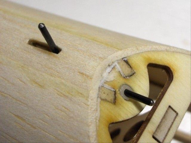

radek872 Opublikowano 4 Stycznia 2008 Opublikowano 4 Stycznia 2008 A nie lepiej taki zameczek sprezynka i bolec który by blokował kabine ?
Lech Mirkiewicz Opublikowano 8 Stycznia 2008 Opublikowano 8 Stycznia 2008 Podzielam zdanie radka 872 .Mały zameczek da 100% pewności,że kabinka nie odleci.Magnesiki może są dobrym rozwiązaniem w elektrykach ale w spalinie i do tego w 4-taktach lepiej dmuchać na zimne.Dlatego w mojej katanie dziś stworzyłem taki zamek. zwłaszcza,że mam zamiar zastosować w niej Saito 56.
radek872 Opublikowano 13 Stycznia 2008 Opublikowano 13 Stycznia 2008 OOOOOOOOOOOO właśnie takie cos miałem na mysli. Saito 56 no to jest wybór :mrgreen: :faja: Tak sobie teraz gdyba i gdyby ta katana miała 1.4m zastosowac YS 63FZ mmmm.
