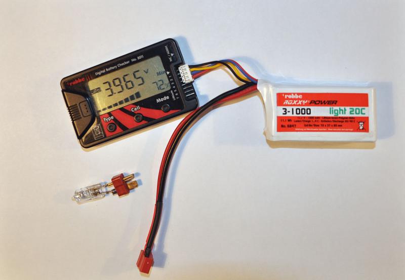

Pioterek Opublikowano 23 Stycznia 2013 Opublikowano 23 Stycznia 2013 Tak niesty jest w ładowarkach. Sam posiadam również Redoxy AlphaV2 i raczej nie nadają się one do efektywnego rozładowywania pakietów. Niski prąd rozładowania, mocne grzanie się urządzenia brak kontroli przez balanser. To nie jest mocna strona tego urządzania. Na całe szczęsie rozładowywanie pakietów robi się rzadko - główna funkacja to ładowanie gdzie działają bez zarzutu. Ja do kontrolowanego rozładowywania pakietów używam takiego zestawu jak na zdjęciu. Odbiornikiem rozładowującycm jest żarówka halogenowa, której napięcie i moc można dobrać w zależności od potrzebnego prądu rozładowania. Natomiast kontrola napiecia odbywa się monitorem Robbe który ustawiony jest na odczyt ogniwa o najmniejszym napięciu (układ sam kontroluje która cela pakietu ma najniższe w danej chwili napięcie i je wyświetla). Rozładowywanie jest oczywiście manualne ale pod pełną kontrolą i znacznie szybsze niż w ładowarce.
