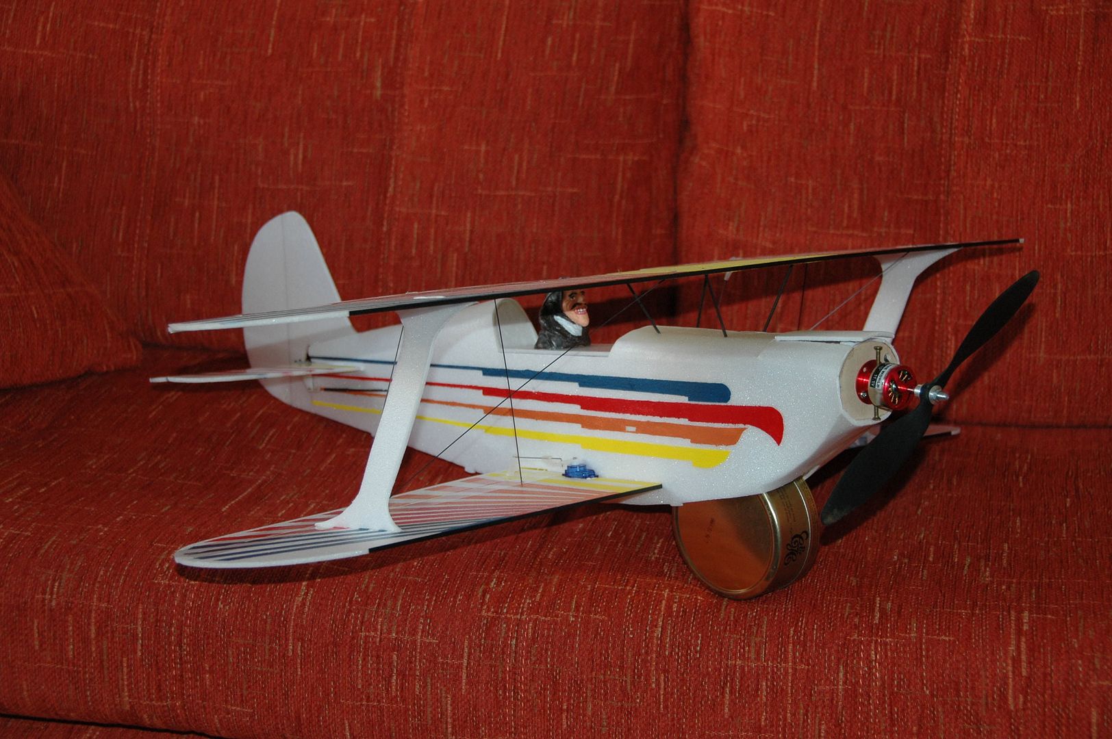

Mars_2000 Opublikowano 8 Czerwca 2009 Opublikowano 8 Czerwca 2009 Trochę odświeżę ten temat. Jako, że pogoda za oknem jest beznadziejna i nie nadaje się do latania, to postanowiłem nadrobić swoje zaległości w budowie paru "ljetadeł" zaplanowanych na ten sezon. I tak oto wczoraj późnym wieczorem prawie ukończyłem depronowego Christen Eagle z planów zaczerpniętych ze strony Profili2.com. Prawie, bo zostało mi jeszcze podwozie do wklejenia i zamocowanie półki na pakiet. Fotki swojego dzieła wkleję dzisiaj po południu (wczoraj było już strasznie późno, a dzisiaj rano do roboty trzeba było wstać). Zastosowane przeze mnie wyposażenie to: Silnik CMAX CF2822, regulator Dynam 18A, 2xserwo 9g (kierunek i wysokość), 2xserwo 5g (lotki), pakiet 3S 1000 mAh, odbiornik Jeti Rex5. Waga gotowego do lotu to ok. 360 gram. Jako że to jest mój pierwszy dwupłat, to zapytam o to jak dokładnie ustawić w nim środek ciężkości, aby pierwszy oblot nie był przy okazji też ostatnim lotem :mrgreen: Czytałem o tym dość dużo zarówno tutaj w temacie, jak i na innych forach i mniej więcej wychodzi, że TEN model powinien mieć ŚĆ ustawiony w odległości ok. 1/3 od krawędzi natarcia górnego płata. I aby to osiągnąć, to faktycznie pakiet musi być umieszczony zaraz za firewallem silnika. Czy ktoś z Was może powyższe potwierdzić ?
radek872 Opublikowano 8 Czerwca 2009 Opublikowano 8 Czerwca 2009 Zastosowane przeze mnie wyposażenie to: Silnik CMAX CF2822, regulator Dynam 18A, 2xserwo 9g (kierunek i wysokość), 2xserwo 5g (lotki), pakiet 3S 1000 mAh, odbiornik Jeti Rex5. Waga gotowego do lotu to ok. 360 gram. Będzie niezły zapas mocy ten zestaw silnik, regiel, pakiet, swietnie sie sprawdza na smigle 9x5

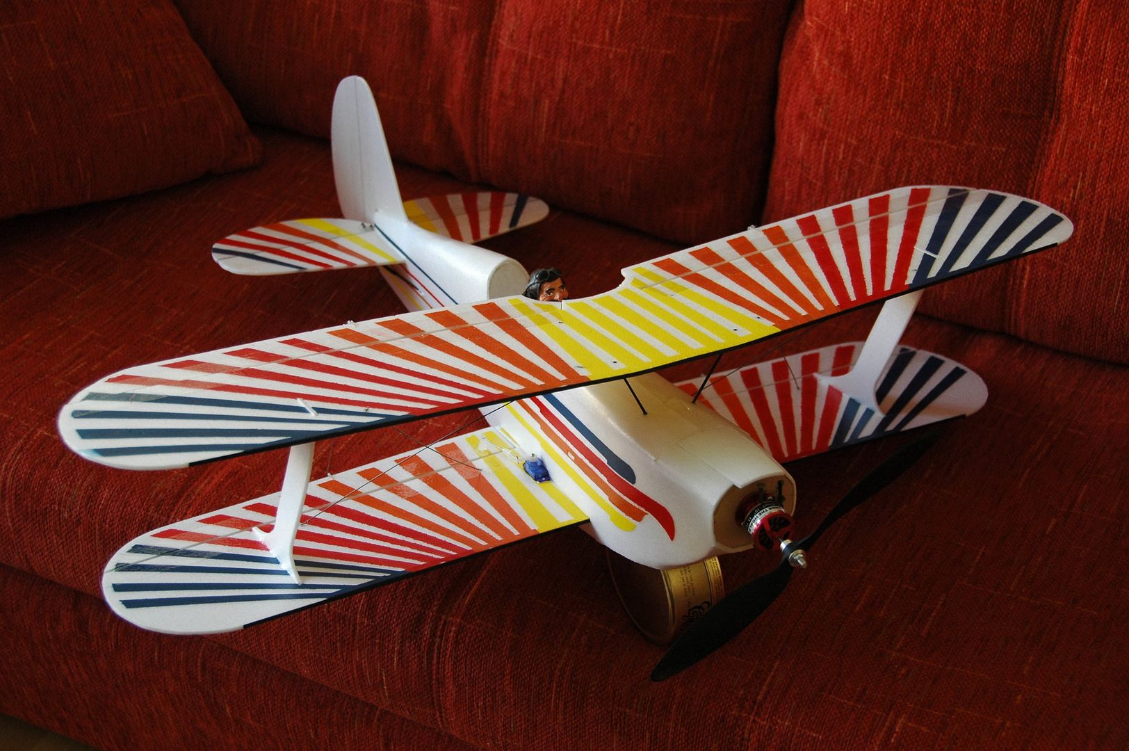

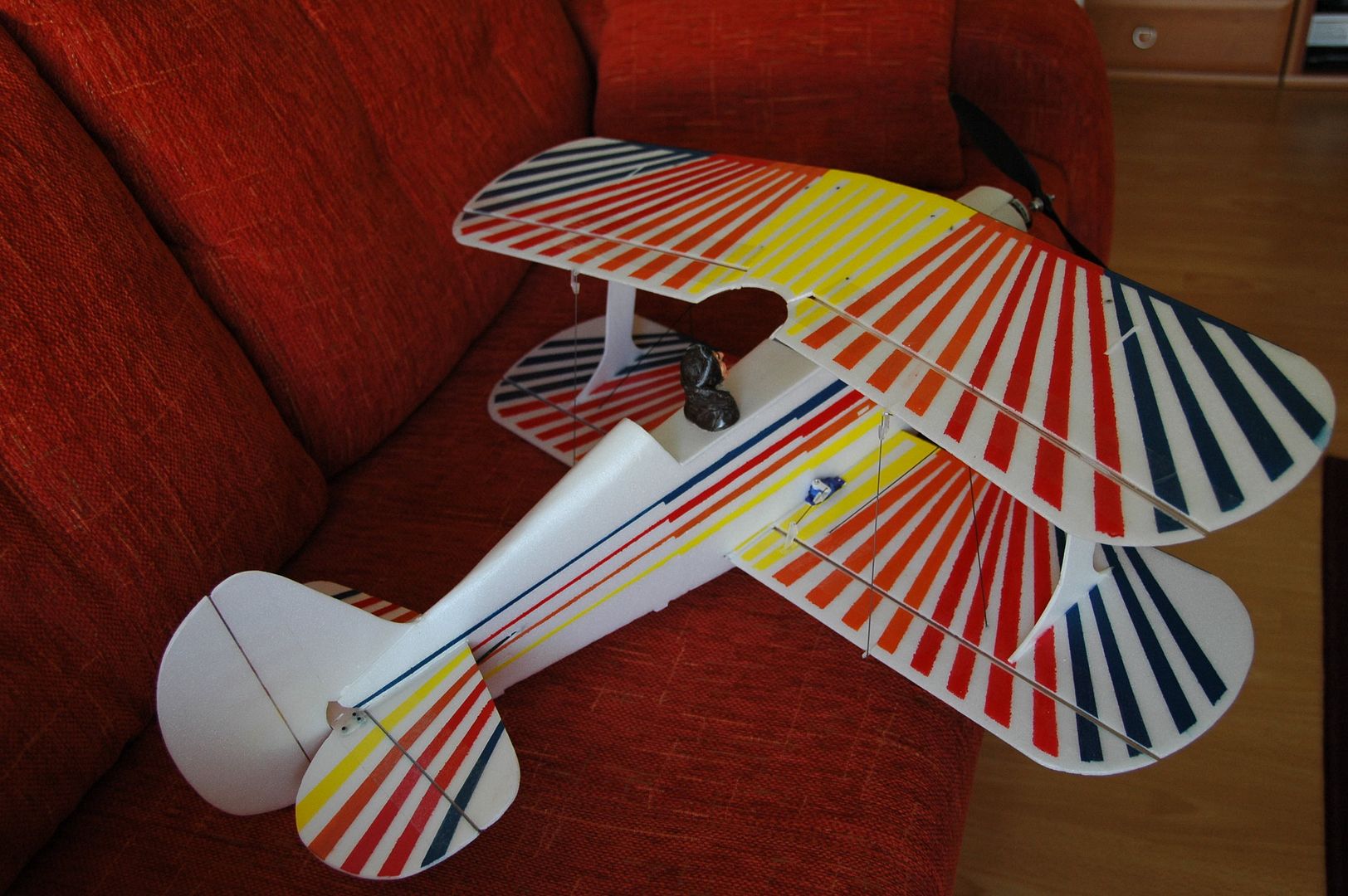

Mars_2000 Opublikowano 8 Czerwca 2009 Opublikowano 8 Czerwca 2009 W końcu zrobiłem mu parę zdjęć... Mój model: I jego "pilot" :rotfl: PS. Odświeżam pytanie: czy ktoś wie jak ustawić w nim środek ciężkości ?
Artemis3 Opublikowano 8 Czerwca 2009 Opublikowano 8 Czerwca 2009 Koledzy mnie pewnie znienawidzą ale ja wciąż powiadam - eksperymentalnie. połowa do 1/3
