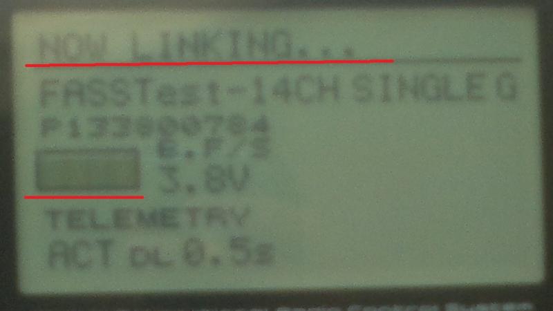

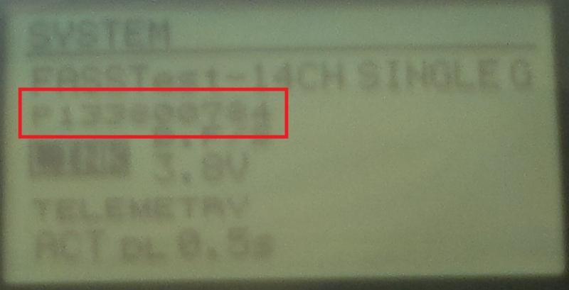

Pioterek Opublikowano 10 Stycznia 2013 Autor Opublikowano 10 Stycznia 2013 Ciekawostka Próbowałem dzisiaj założyć drugi model (o innej nazwie np. nr2 ) na tym samym odbiorniku telemetrycznym R7008SB - chcę najpierw wypróbować nowe radio na prostym i tanim modelu. Model nr 2 udało się w pełni zdefiniować ale nie było telemetrii (brak potwierdzenia i transmissii od odbiornika do nadajnika). Jakby zdefinowanie odbiornika przypisywało jego unikatowy mumer tylko do jednego modelu nr 1 w nadajniku. Obszedłem ten problem kopiując model nr 1 z działającą telemetrią na kartę SD a w nadajniku resetując ustawinia tego modelu 1 i zmieniając jego nazwę na model nr2 . Następnie skopiowałem z karty powtórnie model nr 1 z jego pierwotnymi ustawieniami i są teraz dwa różne modele na tym samym zdefiniowanym odbiorniku z działającą telemetrią.

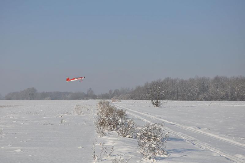

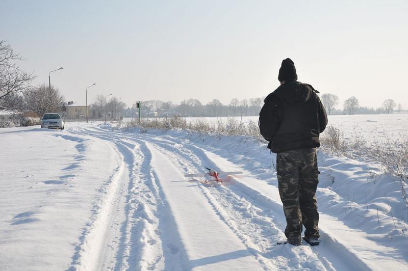

Pioterek Opublikowano 13 Stycznia 2013 Autor Opublikowano 13 Stycznia 2013 No to się cieszę że jest już nas więcej Dzisiaj wypróbowałem swoją Futabę 14SG po raz pierwszy na lotnisku. Było 7 stoponi mrozu a nadajnik pracował w sumie przez 50 minut. W przewie między lotami dokonywałem zmian ustawień mikserów. Odbiornik pracował z rozszerzeniem do 12 kanałów i włączoną telemetrią. Całość sprawowała się bez zarzutu. Lekko nie było: ale szczęśliwie wróciliśmy do domu

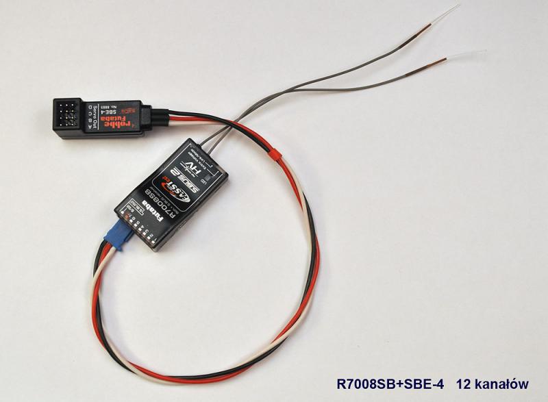

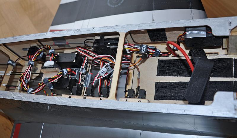

Pioterek Opublikowano 14 Stycznia 2013 Autor Opublikowano 14 Stycznia 2013 W Mustangu Blue Nose (jest opisany na forum). Lotki 1,6 Światła 2 Gaz 3 Kan 4 wolny Podwozie 5, 7 Kalpy 8 Wysokość 9 Gyro wysokości 10 Kierunek 11 Gyro kierunku 12 Trochę nietypowo ale tak mi pasuje w modelu
Johny88 Opublikowano 14 Stycznia 2013 Opublikowano 14 Stycznia 2013 Faktycznie troche dziwnie ,ale skoro tak ci pasuje to dobrze. Pozdrawiam...

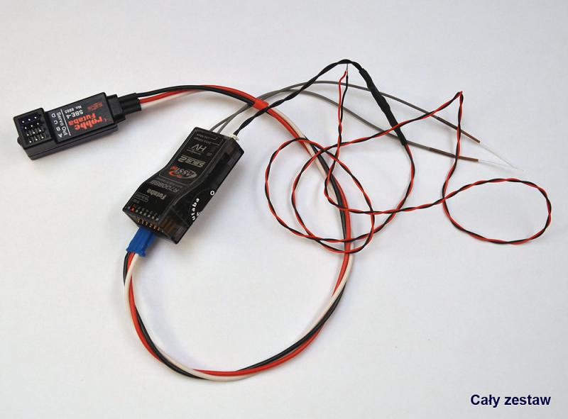

Pioterek Opublikowano 14 Stycznia 2013 Autor Opublikowano 14 Stycznia 2013 Sterowanie ogona z żyroskopami zostało zgrupowane w SBE4 - mniej plątaniny kabli

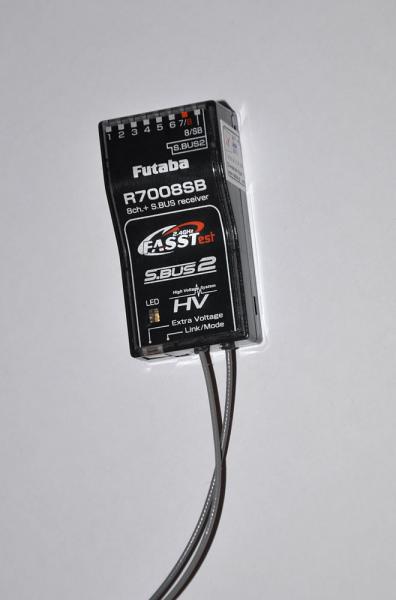

Pioterek Opublikowano 21 Stycznia 2013 Autor Opublikowano 21 Stycznia 2013 Poniżej przedstawiam sposób podłączenia kabelka pomiaru napięcia zewnętrznego Extra Voltage w odbiorniku R7008SB. Napięcie pakietu napędowego można mierzyć za pomocą balansera. Ja jednak ja mam dwa pakiety połączone w szereg więc wygodniej było mi podłaczyć się wprost od kabli prądowych regulatora na stałe. Kabelki do pomiaru napięcia są dość delikatne więc najlepiej je ułożyć i podłączyć w jednym stałym miejscu i zapomnieć o sprawie. Podłączenia dokonałem w sposób "lekarski" Ze złącza krawędziowego wyjąłem kątowy Gold Pin. Następnie zapiłowałem jego koniec mniej więcej na stożek. Taki zaostrzony pin łatwo wciska się w kabel prądowy dając pewny kontakt. Po wkłuciu pina należy podlutować kabelek napięciowy do jego zgiętej części i wcisnąć pin do oporu. Wystającą po drugiej stronie końcówkę pina obcinamy równo z izolacją. Złącze jest gotowe należy je jeszcze zabezpieczyć nasuniętą koszulką termokurczliwą. Taki sposób tworzenia złącza nie niszczy kabla (druciki są tylko rozpychane dając pewny wielopunktowy kontakt), jest możliwy do łatwego usunięcia (tylko rozciąć termokurczkę i wyjąć pin) a ślad na kablu się zasklepia. Dla zainteresowanych załączam szkic: Podłączenie.pdf.

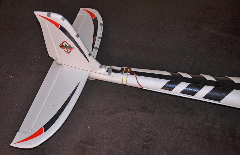

Pioterek Opublikowano 29 Stycznia 2013 Autor Opublikowano 29 Stycznia 2013 Aparatura zabudowana w modelu.
