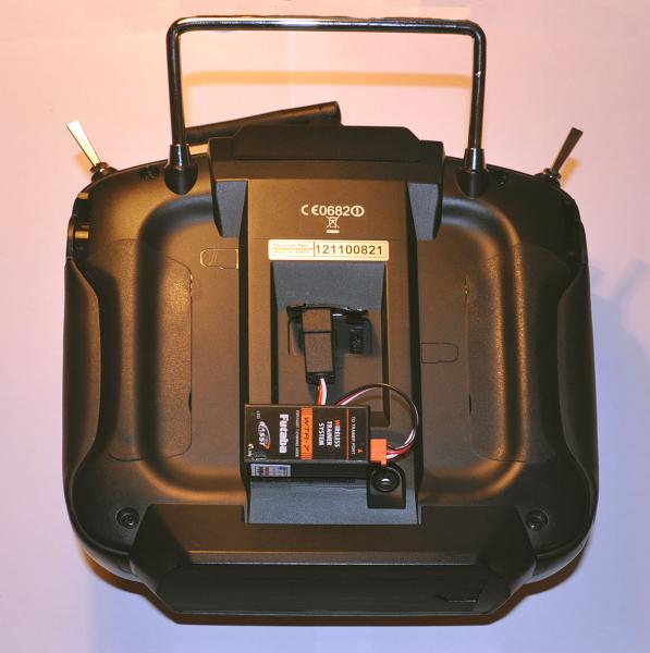

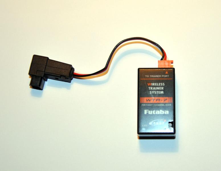

Pioterek Opublikowano 11 Lutego 2013 Autor Opublikowano 11 Lutego 2013 Ponieważ została mi stara aparatura T7C postanowiłem wykorzystać ją jako nadajnik Ucznia w systemie Trener/Uczeń. Nowa T14SG i stara T7C używają różnych napięć zasilania nie można więc ich podłaczyć zwykłym kablem Trener/Uczeń a kablem dedykowanym FUTM4405 zaopatrzonym w konwerter wyrównawczy tych napięć. Kabel taki jak zdążyłem się dowiedzieć kosztuje ok. 160 zł . Istnieje też bardziej elegancka forma połaczenia nadajników ze sobą przy pomocy modułu radiowego WTR-7 mogącego obsługiwać na raz 8 kanałów. Zasięg gwarantowany takiego modułu to 10m więc daje dość dużą swobodę w parze. Wadą tego modułu jak to u Futaby jest jego cena. Ponieważ zdaża mi się w rodzinie i nie tylko pilotować modele wspólnie trochę zaszalałem finasowo i taki modół nabyłem. Podłaczenie modułu WTR-7 jest bardzo proste, należy go najpierw zbindować z nadajnikiem Ucznia a potem podłączyć do nadajnika Trenera. Podczas nauki oba nadajniki muszą być cały czas włączone. Software T14SG przewiduje 3 tryby pracy w tandemie Trener/Uczeń. Tryb FUNC - wszystkie nastawy modelu pobierane są z nadajnika Trenera nadajnik ucznia jest wtedy tylko 8 kanałowym manipulatorem (zaleca się nawet wyresetować wszystkie ustawienia . Tryb MIX - tak jak w Func ale Trener ma możliwość korygowania na bierząco poczynań ucznia. Tryb NORM - nastawy modelu pobierane są z nadajnika Ucznia. Można wybrać które kanały są dostępne dla Ucznia i okreslić/ograniczyć w % ich siłe oddziaływania (wychyleń). Oczywiście Trener może w każdej chwili odłaczyć Ucznia przełacznikiem SH. Rozwiazanie fajne i praktyczne. Moduł WTR-7: Zamocowanie na nadajniku:
