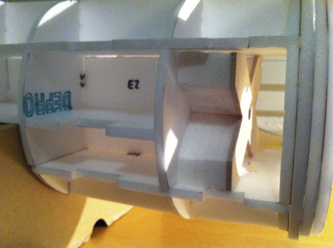

koprolit Opublikowano 30 Grudnia 2012 Autor Opublikowano 30 Grudnia 2012 Silnik Ray C3536/08 nie wiem czy nie bedzie za słaby model warzy 1570gram. Regiel dualsky 40A serwa corony ds939 pakiety 3s foto z budowy pewnie że mam i pomału zaczeło coś wychodzić apetyt rośnie w miarę jedzenia dzwigary gotowe dzwigary z rurek węglowych 5mm Przepraszamy za bałagan pierwsze przymiarki poszycia okleiłem papierem śniadaniowym na wicol szpachlowanko pierwszy zarys kabinki przymiarki rzed obkurczeniem i po mocowanie podwozia tylne kółeczko testy wytrzymałościowe jeszcze nie ma tej głębi koloru 102 pomysł synka nawiązanie do RUDEGO 102 lakierowanie w piwnicy kabinka pozostawia trochę do życzenia ale jak to mówią lepszy rydz niż nic uff to narazie tyle mam nadzieję że nastepne fotki będą z oblotu, o ile poleci :/ Wszelkie porady i uwagi mile widziane.

robertus Opublikowano 30 Grudnia 2012 Opublikowano 30 Grudnia 2012 Niepodoba mi się ten depronowy domek dla silnika. Obawiam sie, że ta kanapka z depronu odleci razem z silnikiem od kadłuba. Poza tym nie jest to sztywne połączenie i będzie pracować w zależności od obrotów silnika i nawet jak silnik nie odleci to sterowanie może byc bardzo utrudnione. Ten depronowy i sklejkowy X powinien się łączyc z listewkami
koprolit Opublikowano 30 Grudnia 2012 Autor Opublikowano 30 Grudnia 2012 Heh jak już pisałem jest to pierwszy budowany przezemnie model. Tak że doświadczenie mam zerowe. A człowiek uczy się całe życie. Zobaczymy co z tego będzie.
